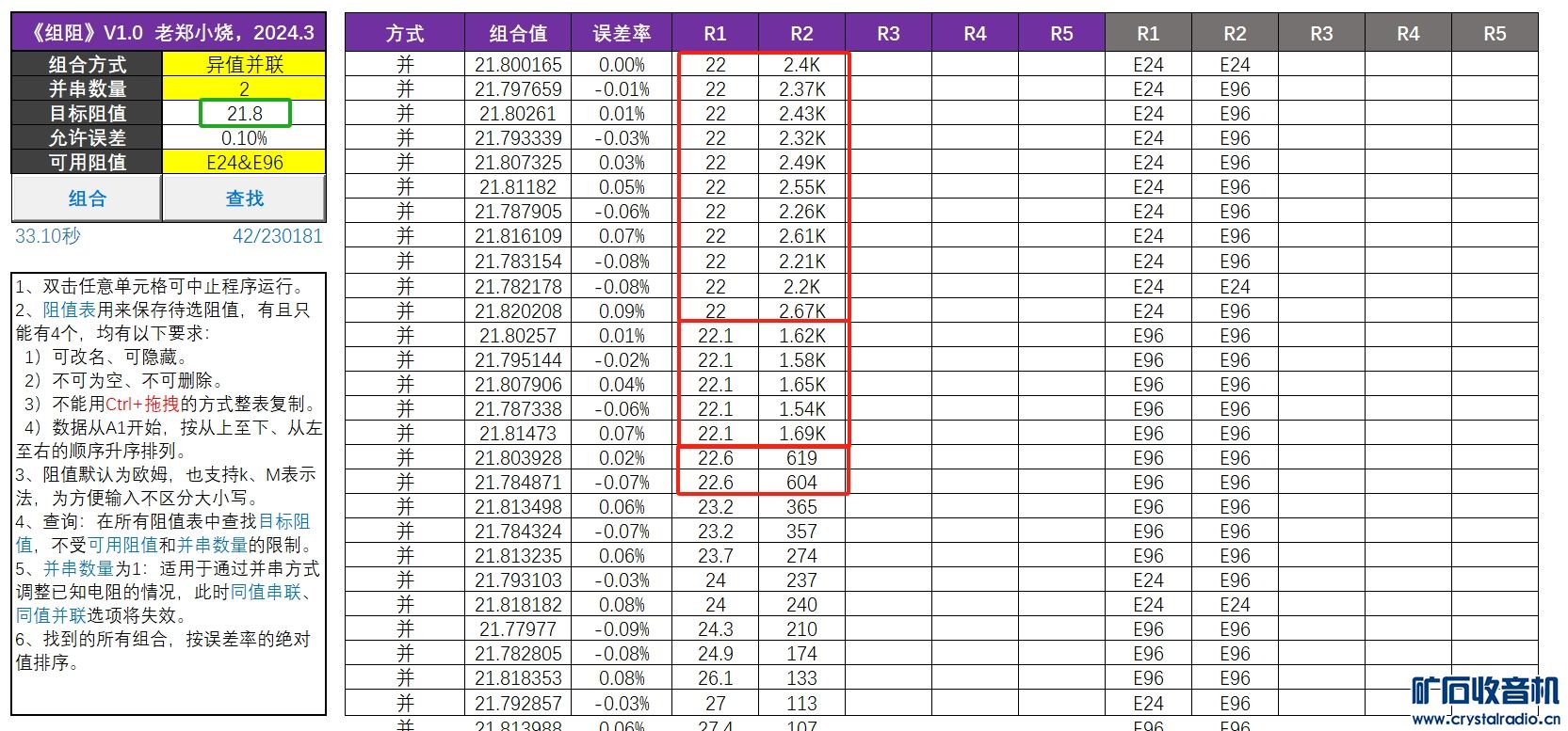

分享原创:非标阻值合成器——《组阻》

我的经验是非标电阻如果是低阻值的用并联,主电阻小于目标阻值的差越小,越容易找到辅助电阻。非标高阻值电阻用串联,主电阻越小于目标电阻越容易找到辅助电阻。这样做出来的电路非常接近理想状态,但电阻的数量加倍。

swp 发表于 2024-3-8 08:35
我的经验是非标电阻如果是低阻值的用并联,主电阻小于目标阻值的差越小,越容易找到辅助电阻。非标高阻值电 ...
是这个道理,下面的运行结果可以证明你的经验
并联时,阻值小的电阻权重大,串联则相反。
以权重大的电阻为主,主电阻越接近目标阻值,则辅电阻的可选范围就越宽泛。

您把这个规律变成实用工具了,厉害啊 ,我只能用计算器按半天配合电阻箱来选取。没赶上电脑时代这班车,落伍了一个时代。
 楼主| 发表于 2024-3-9 07:52:24 | 显示全部楼层
swp 发表于 2024-3-8 19:49
您把这个规律变成实用工具了,厉害啊 ,我只能用计算器按半天配合电阻箱来选取。没赶上电脑时代 ...
呵呵,电脑只是工具,掌握要领最重要
