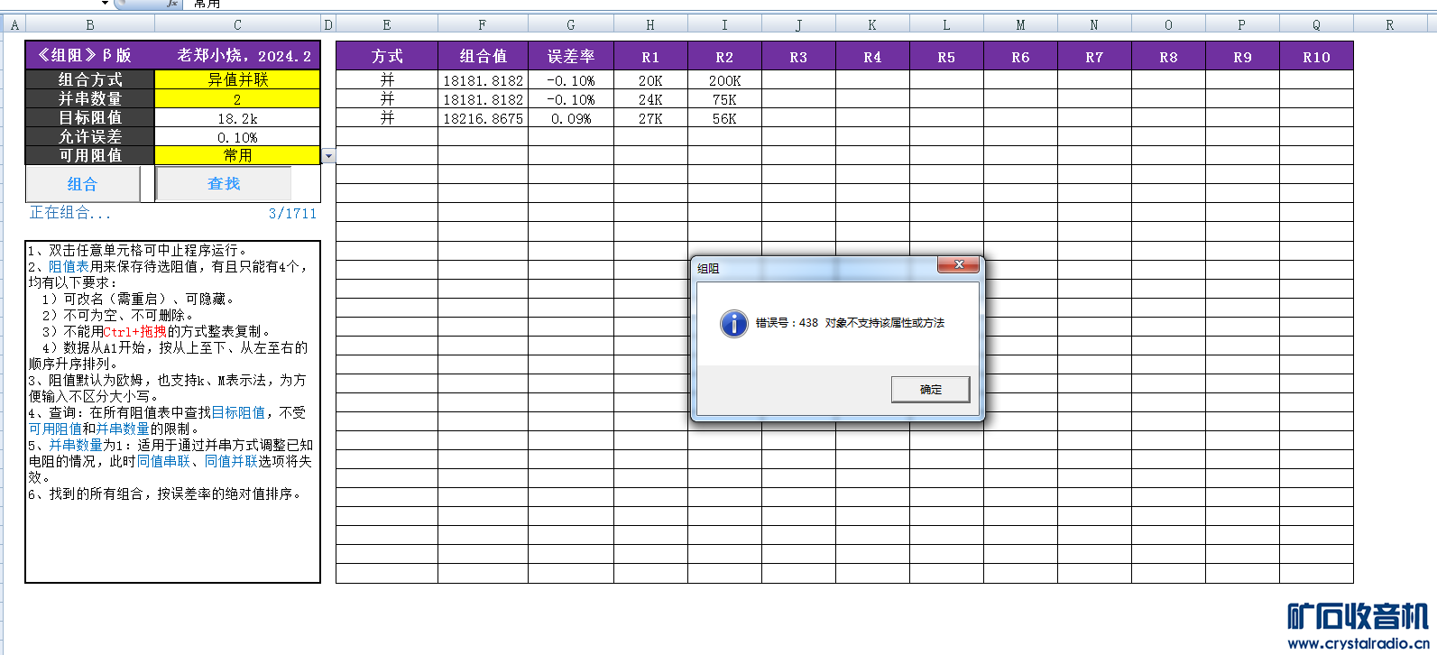

 楼主| 发表于 2024-2-21 12:45:30 | 显示全部楼层
大部分问题常用阻值即可解决。因为实际电阻有误差,个人DIY的话允许挑挑拣拣,所以允许误差不必设置得太小。
以下是MF47欧姆档常用的特殊阻值,《组阻》的运行结果。

发表于 2024-2-21 18:07:06 | 显示全部楼层
老郑小烧 发表于 2024-2-21 12:45
大部分问题常用阻值即可解决。因为实际电阻有误差,个人DIY的话允许挑挑拣拣,所以允许误差不必设置得太小 ...
楼主请指导下,这个图片中的是啥情况?您有没有碰到过?
