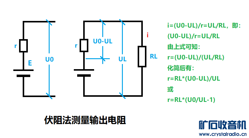

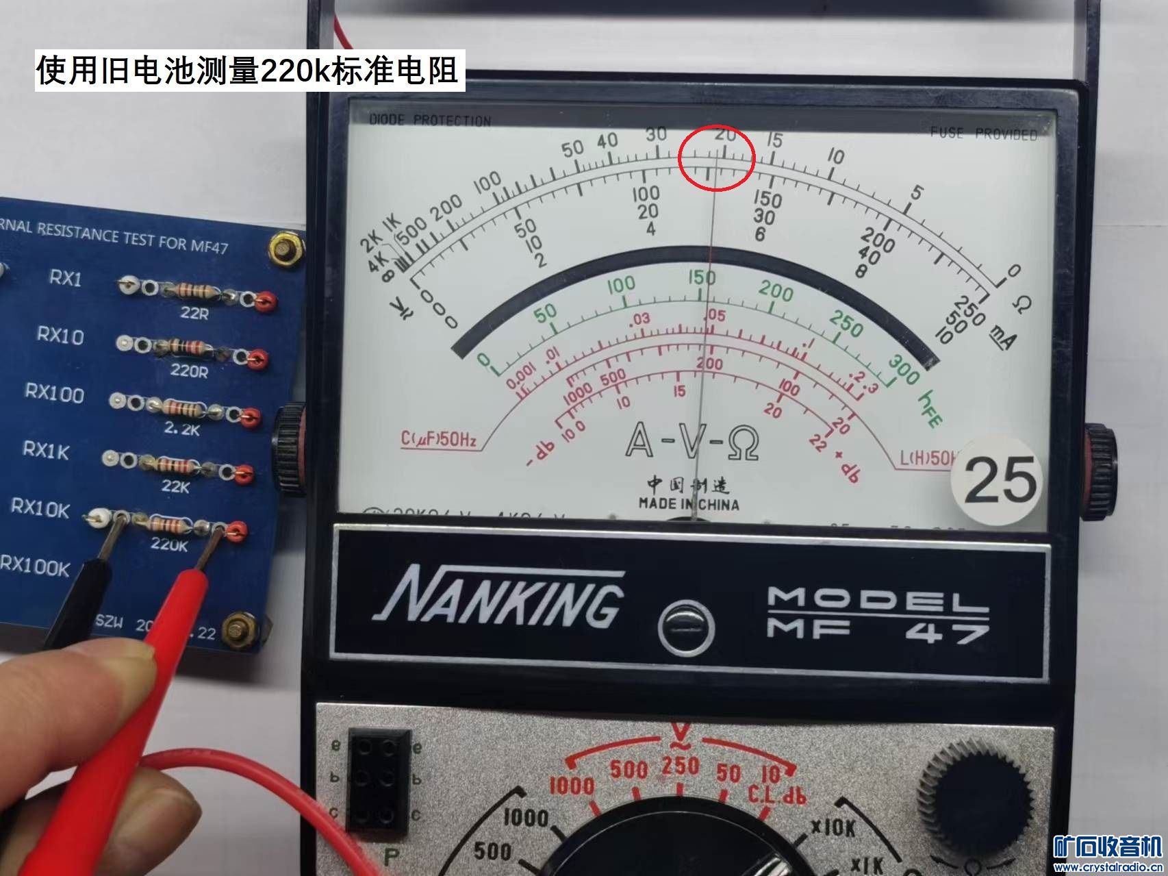

老郑,你看看这是不是搞反了?
电池内阻增大,测量电阻应该变小才对。你这显示旧电池22测量得到是231.4K,比内阻218.2大13.2K,好象有些地方我不明白。还有:(15.4V/14.5V-1)*218.2k=13.54k,这个公式的原理是什么的?

这不是变小了吗?
伏阻法记得以前说过,原理如下图,当负载RL=r时,就是“半偏法”。

发表于 2024-12-20 12:29:19 | 显示全部楼层

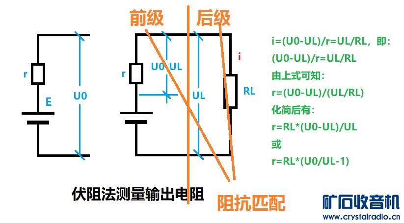

你的这个计算就是电子线路的阻抗匹配计算方法差不多,
 楼主| 发表于 2024-12-20 15:28:16 | 显示全部楼层
quexing 发表于 2024-12-20 15:00
我用的数据是你的调零的,我的理解应该是满偏法。
电池内阻与负载电流有关,半偏电流时是13.2k,满偏是13.5k。
