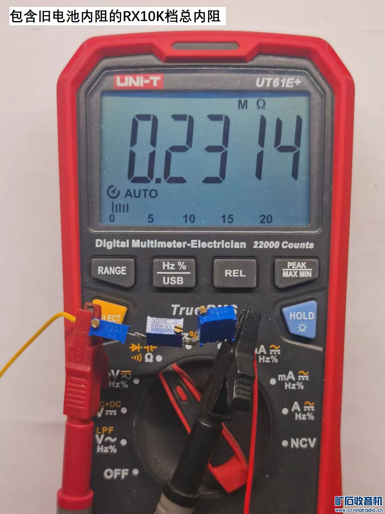

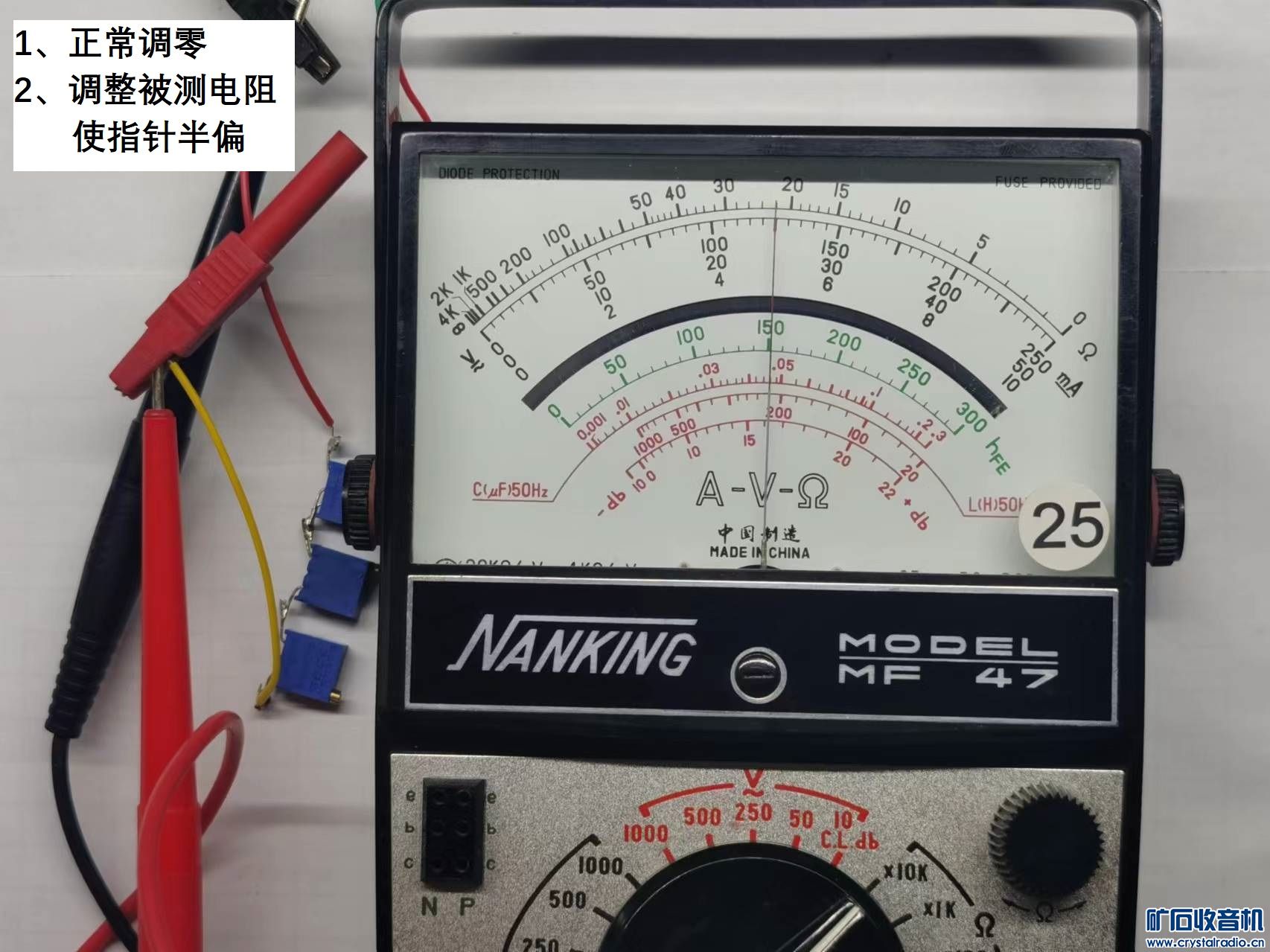

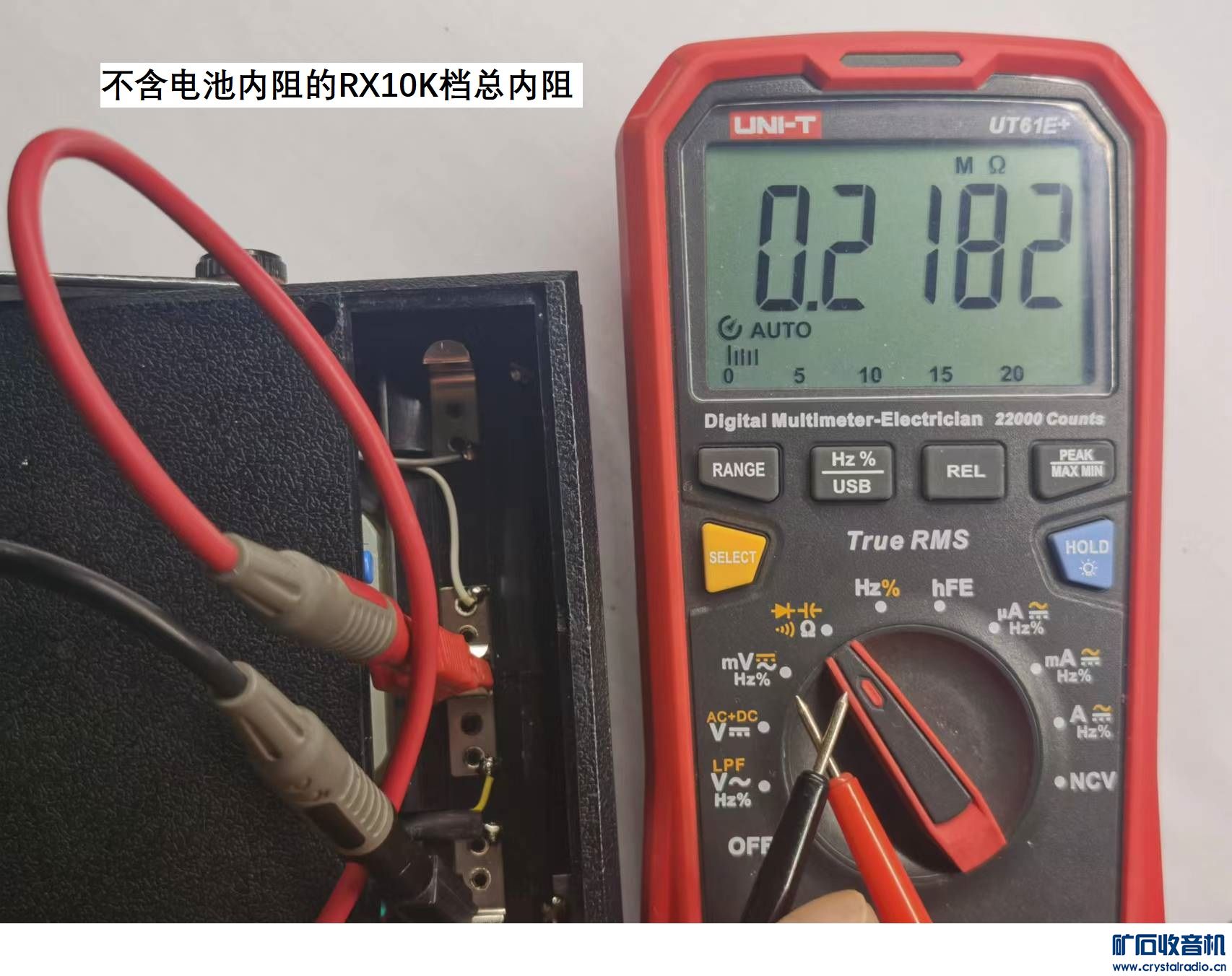

伏阻法的误差比较大,是不是结果不对?想到了可以直接利用RX10k档,用“半偏法”来测量,其原理是:
因为半偏状态内外阻相等,那么 电池的等效内阻=外阻-无电池时的档位内阻,测量结果如下
新:220.7k-218.2k=2.5k
旧:231.4k-218.2k=13.2k
看来真得改锂电了(其实早就想改,却一直懒得动手),库存的一盒老货就当收藏了

用指针表测它,半偏时它等于欧姆档的总内阻,这就是半偏法的基本原理——电阻倍增、电流减半。
