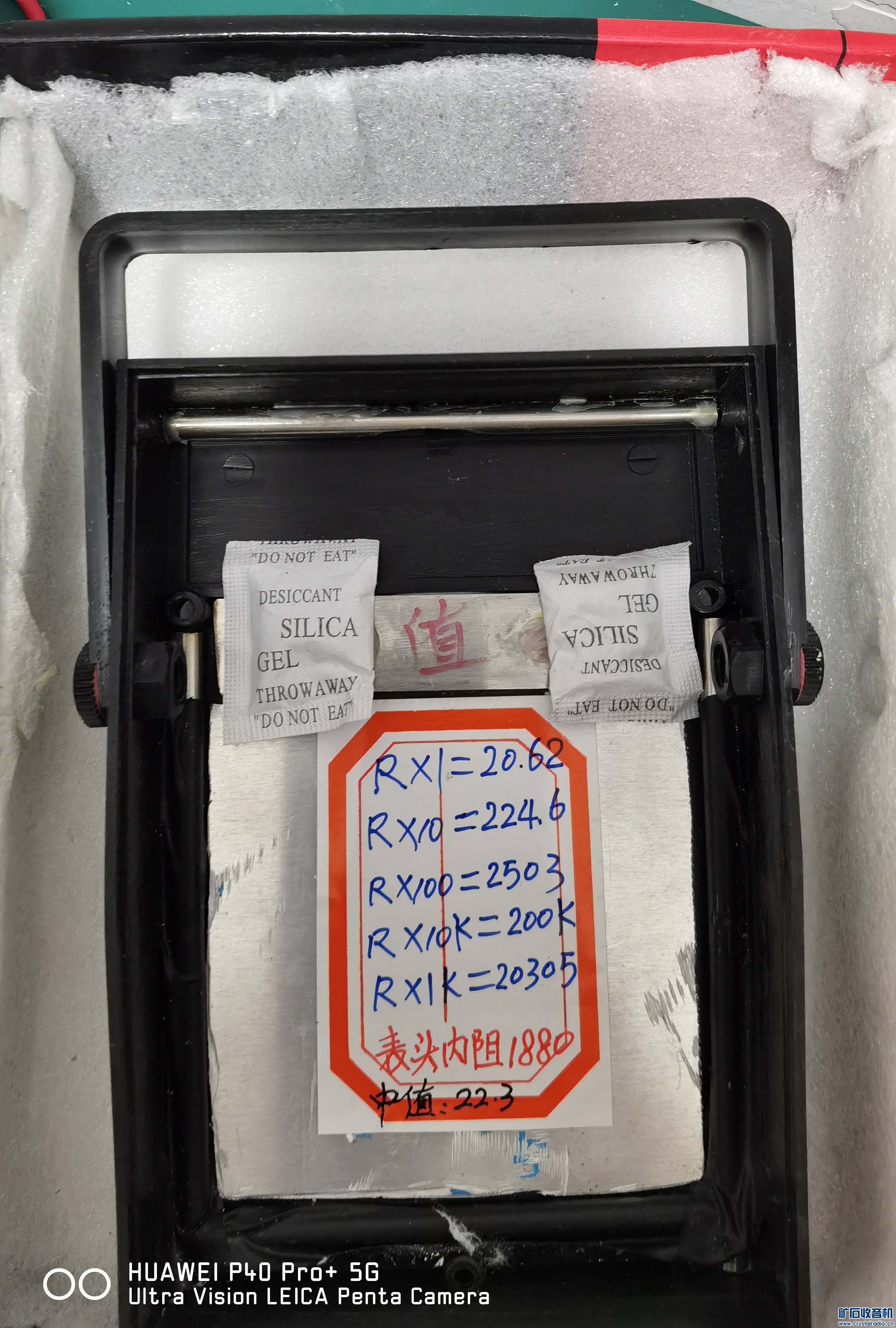

老郑,有一个问题我一直搞不清的,一直没有理会,说的是电池内阻。
我对电阻挡的执着,你是知道的,我调整Rx10K、Rx1K都是忽略电池内阻来调整电阻值的,如果加上电池内阻就不准。不知道是什么原因。
下面这个就是解放的47按照223中值调整的电阻、

RX1K的档位内阻是从22k变成22.3k,0.5欧姆的电池内阻完全可以忽略;同样15V内阻(按2k算)占220k和占223k的比例也没啥区别。

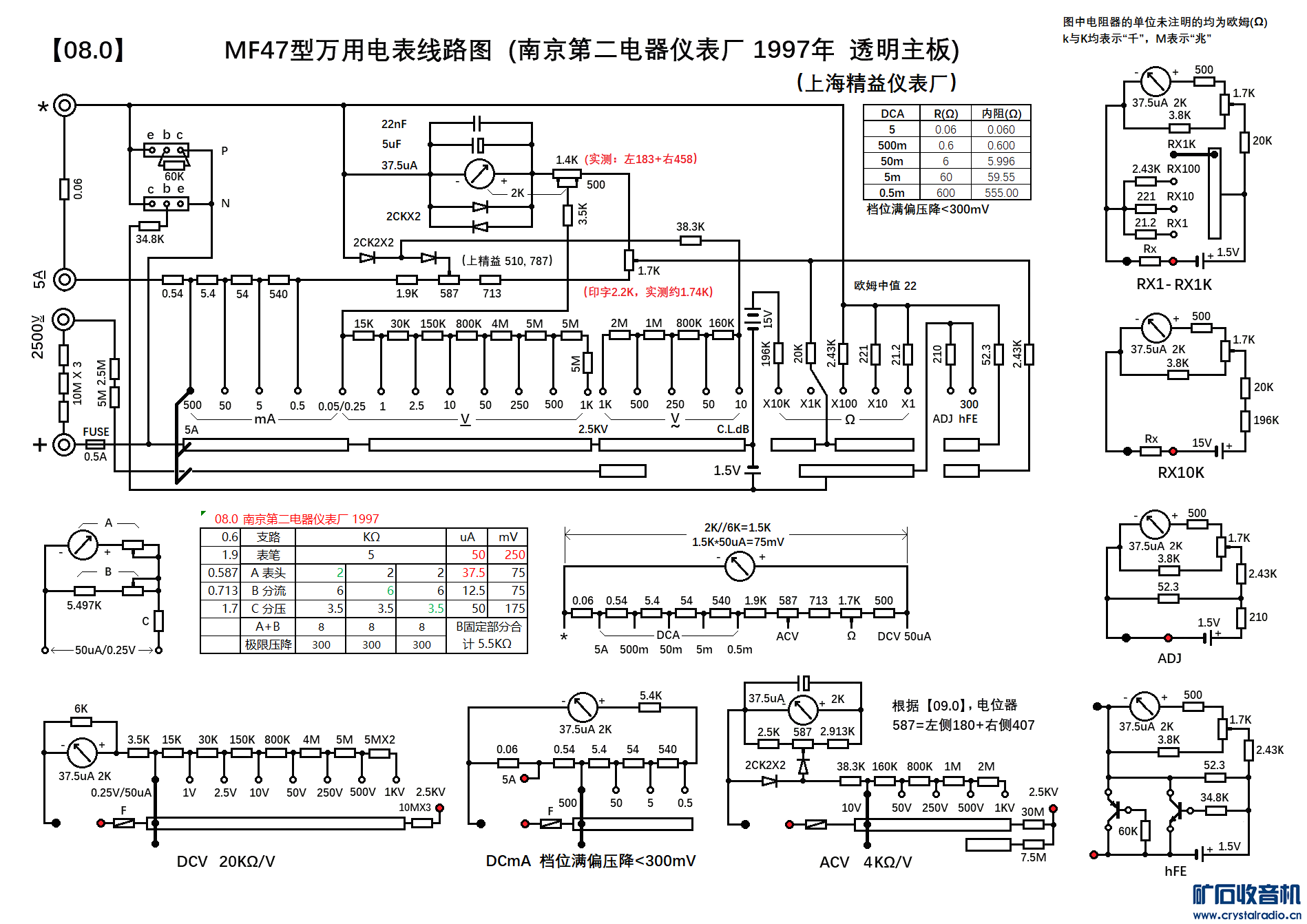

我常用的这块表是1984年的,使用15V的MF47据我所见直到2000年还有生产,涉及到的电路至少有9种,下面的原理图和计算表就是其中之一,当时上海和南京表厂都生产过,相对来说比经典MF47的电路成熟些。

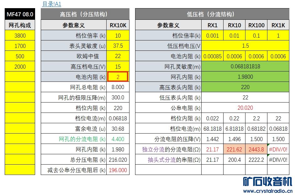

我用下面这个自动表格复算过几十种指针表,吻合度非常高,从下面这种MF47可见,如果15V电池内阻为2k,则RX10k档的分压电阻正好为196k,同理可推测出9V电池的内阻大概是按300欧姆~500欧姆算的。
