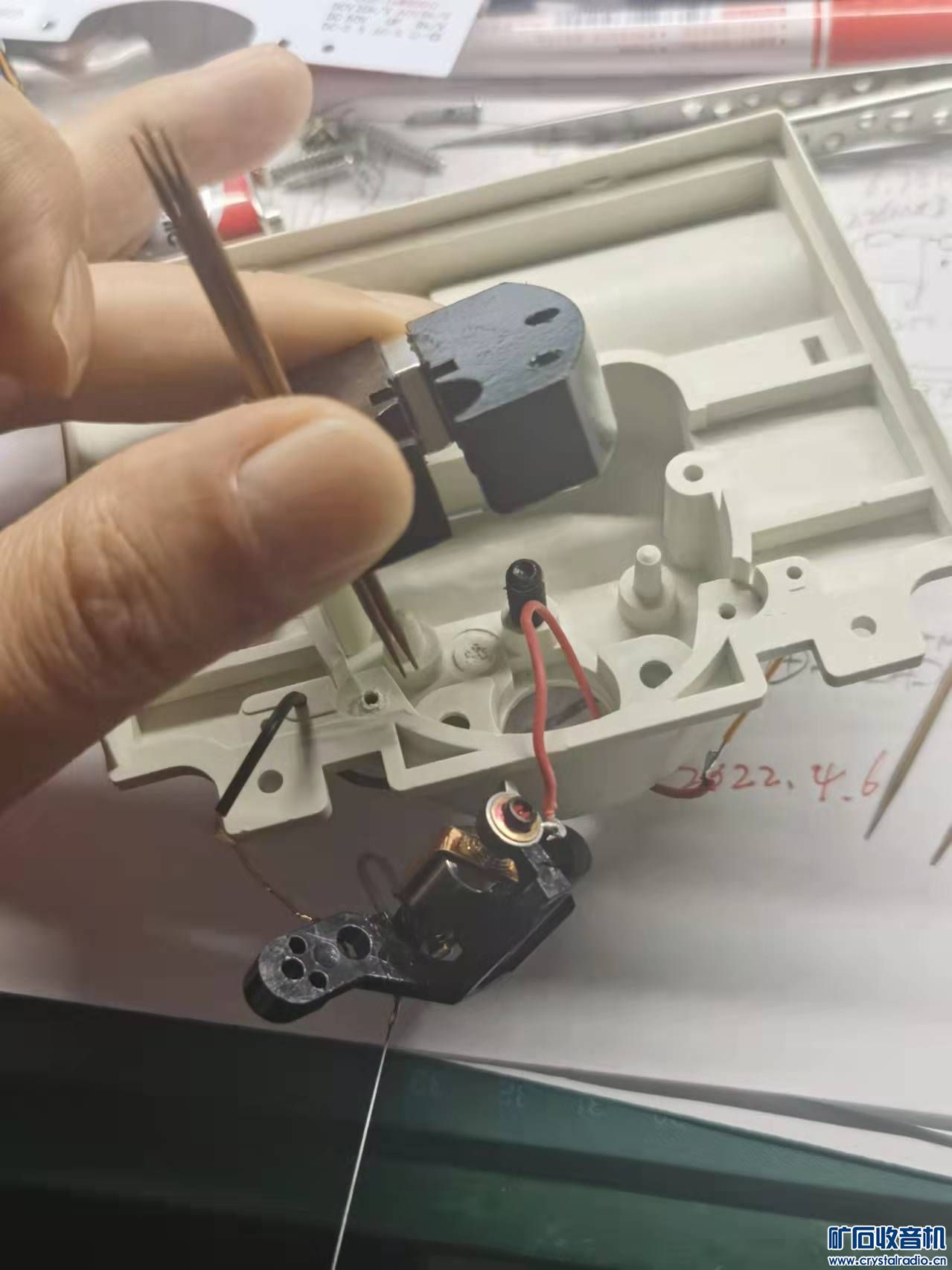

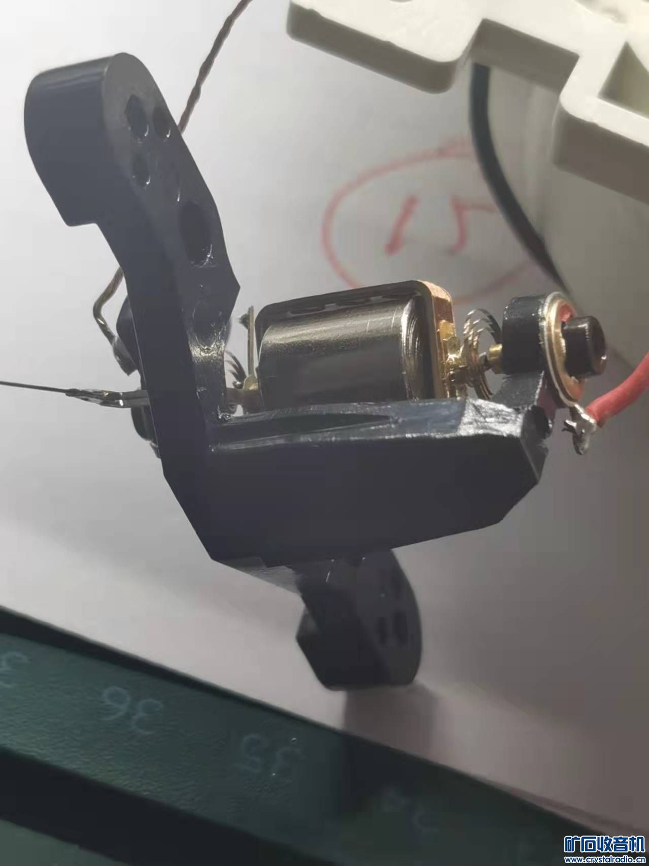

前段时间入手的MF47L不准,
 楼主| 发表于 2024-2-5 21:46:15 | 显示全部楼层
MF35_ 发表于 2024-2-5 21:38
你是不是不小心接触磁性材料了,内阻没啥问题,灵敏度下降这么多,像是失磁了,你把背后的铁片装回去试试
装回去也不行,至于接触过磁性材料,螺丝批了。以前其他表一直都是这样用的,
 楼主| 发表于 2024-2-5 21:47:34 | 显示全部楼层
用放大镜,手机放大。拍照,都没有发现有异物进动圈
发表于 2024-2-5 21:50:12 | 显示全部楼层
你再仔细观察下游丝,看是不是粘圈儿了,或者嵌套了,游丝如果套圈儿了也有这种现象,需要让指针转动起来观察,因为如果角度不好,是很难看到的,如果游丝没问题,可能轴承受振动导致松紧度变化了,可以尝试把轴承螺丝调松一点点,这个千万要小心,不能调多,如果对自己没把握,这个操作就非常不推荐,轴承没调好会有平衡问题,那就更麻烦了
 楼主| 发表于 2024-2-5 21:54:34 | 显示全部楼层
MF35_ 发表于 2024-2-5 21:50
你再仔细观察下游丝,看是不是粘圈儿了,或者嵌套了,游丝如果套圈儿了也有这种现象,需要让指针转动 ...
轴承松紧度没问题
发表于 2024-2-5 21:56:29 | 显示全部楼层
quexing 发表于 2024-2-5 21:54
轴承松紧度没问题
如果游丝轴承都没问题,那只能是失磁了,那这就很奇怪了,总不能无缘无故失磁吧
 楼主| 发表于 2024-2-5 22:05:08 | 显示全部楼层
搞清洁,
刚刚用缝衣针挑动游丝,灵敏度好像好了一点,纯表头有55微安,比下午好一点。但是还差9微安左右。老郑实验好像是46.2.
发表于 2024-2-5 22:07:25 | 显示全部楼层
quexing 发表于 2024-2-5 22:05
搞清洁,
刚刚用缝衣针挑动游丝,灵敏度好像好了一点,纯表头有55微安,比下午好一点。但是还差9微安左 ...
所以先让你确认游丝,而且要在指针动的时候观察,因为有时候在一边游丝正常,摆动到另一边就不正常了,比如在一边是分离的,摆动到另一边出现了贴合,这样会影响灵敏度
发表于 2024-2-5 22:22:02 | 显示全部楼层
换块数字表测一下。排除是否61E+没电了、或有问题了。
 楼主| 发表于 2024-2-5 22:26:12 | 显示全部楼层
换了数字表,一样这样,测量电压偏小很多。1.5V的干电池好像1.2左右。
 楼主| 发表于 2024-2-5 22:27:15 | 显示全部楼层
MF35_ 发表于 2024-2-5 22:07
所以先让你确认游丝,而且要在指针动的时候观察,因为有时候在一边游丝正常,摆动到另一边就不正常了, ...
用手机放大看,上游丝好像很正常,下游丝很难看的清。
发表于 2024-2-6 00:01:08 | 显示全部楼层
不会是动圈受潮了吧
发表于 2024-2-6 08:12:29 来自手机 | 显示全部楼层
清洁时碰游丝了吧
 楼主| 发表于 2024-2-6 08:14:33 | 显示全部楼层
米男 发表于 2024-2-6 08:12
清洁时碰游丝了吧
有可能是碰到
发表于 2024-2-6 08:29:30 | 显示全部楼层
这种47表不能碰游丝,一碰就降低灵敏度。前几天论坛收了几个47表,我也拆了一个表头,看到游丝不怎么整齐,碰了一下,灵敏度就到60uA了。
发表于 2024-2-6 08:41:52 | 显示全部楼层
失磁的可能性不大,我都拆成这样了都没失磁(MF47C的)。应该是游丝的问题。
