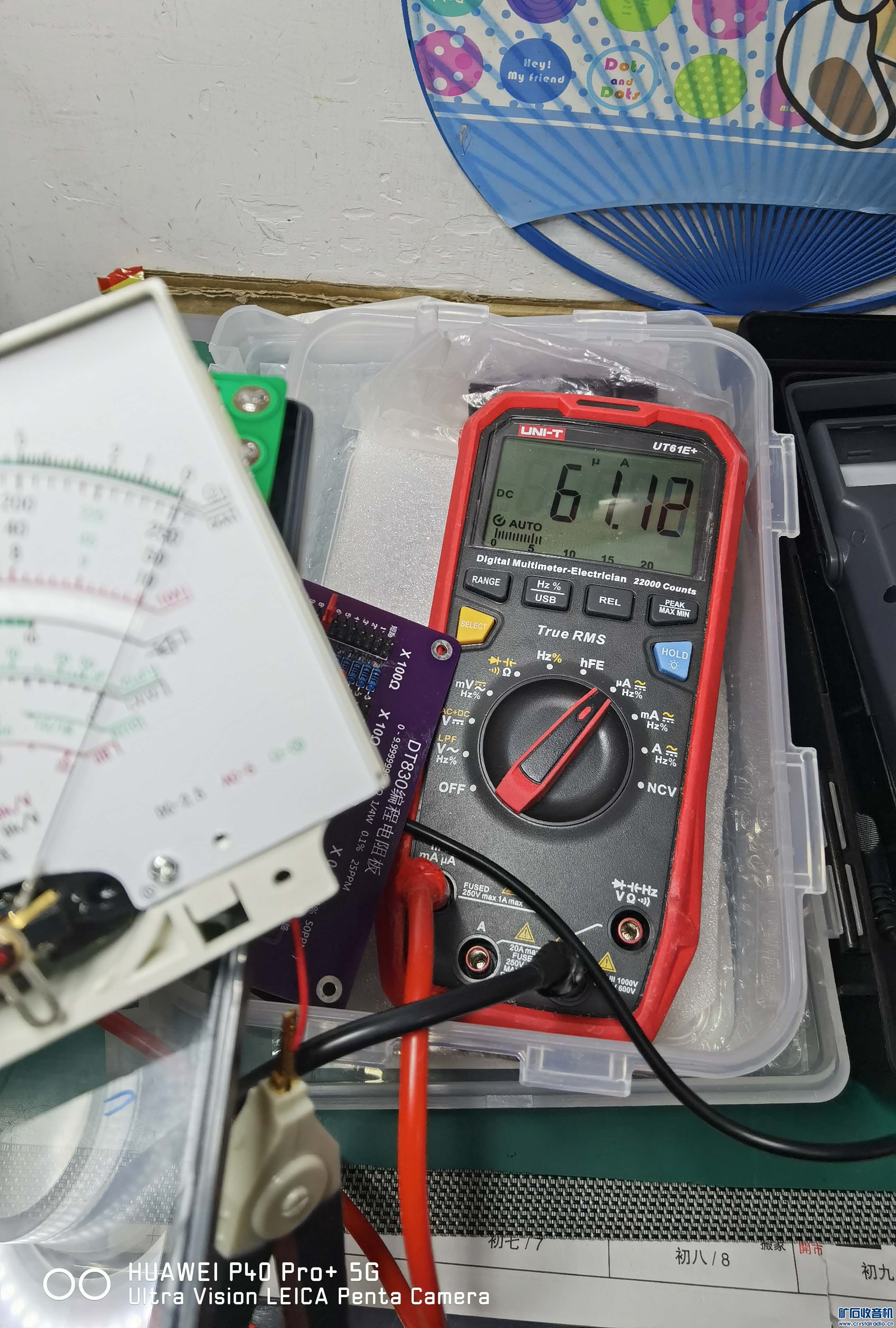

前段时间入手的MF47L不准,
发表于 2024-2-5 14:45:39 | 显示全部楼层 |阅读模式
忽然不准,

MF64表,1K电阻档60uA,挑个1.35V左右的电池装进去,差不多就是50,可以微调64表的电阻调零电位器,就能输出50uA了。 PMQQ5575[1].JPG
发表于 2024-2-5 15:02:45 | 显示全部楼层
怎么差这么多,表头灵敏度应该是40uA多才对呀。
 楼主| 发表于 2024-2-5 15:05:52 | 显示全部楼层
就是,搞了表蒙里面清洁就是这样了。

发表于 2024-2-5 15:46:04 | 显示全部楼层
你忘了MF47L的后盖有铁板,不过这差得也太多了。
另外玻璃也会有静电的,不过测试电流时没有玻璃罩
电阻也差这么多?
 楼主| 发表于 2024-2-5 15:48:16 | 显示全部楼层
老郑小烧 发表于 2024-2-5 15:46
你忘了MF47L的后盖有铁板,不过这差得也太多了。另外,玻璃也会有静电的,用酒精擦擦。
要知道,只是擦了表蒙里面。铁片也拿开了,但是没有从41升到61的。
 楼主| 发表于 2024-2-5 15:49:56 | 显示全部楼层
另外玻璃也会有静电的,不过测试电流时没有玻璃罩 。
还有测量电流的时候,整个表已经取出来,已经没有玻璃了。
发表于 2024-2-5 15:51:36 | 显示全部楼层
看看是不是被什么东西卡住了?
发表于 2024-2-5 15:58:14 来自手机 | 显示全部楼层
我的47表没怎么大误差。有多块。
 楼主| 发表于 2024-2-5 16:01:20 | 显示全部楼层
老郑小烧 发表于 2024-2-5 15:51
看看是不是被什么东西卡住了?
这样,因为发现有好像颗粒,所以清洁,老花眼,可能看不清,有时间再看看。
 楼主| 发表于 2024-2-5 16:02:16 | 显示全部楼层
电阻2.237K应该算是正常,
发表于 2024-2-5 16:45:55 | 显示全部楼层
不会是失磁了吧?
 楼主| 发表于 2024-2-5 16:58:01 | 显示全部楼层
whli 发表于 2024-2-5 16:45
不会是失磁了吧?
新表来的,就是搞卫生,装上去就是这样,
发表于 2024-2-5 20:50:47 | 显示全部楼层
quexing 发表于 2024-2-5 16:58
新表来的,就是搞卫生,装上去就是这样,
楼主搞卫生之前有没有测试过呢?
 楼主| 发表于 2024-2-5 21:32:55 | 显示全部楼层
syb888 发表于 2024-2-5 20:50
楼主搞卫生之前有没有测试过呢?
搞卫生前是没问题的,
发表于 2024-2-5 21:38:14 | 显示全部楼层
quexing 发表于 2024-2-5 21:32
搞卫生前是没问题的,
你是不是不小心接触磁性材料了,内阻没啥问题,灵敏度下降这么多,像是失磁了,你把背后的铁片装回去试试
