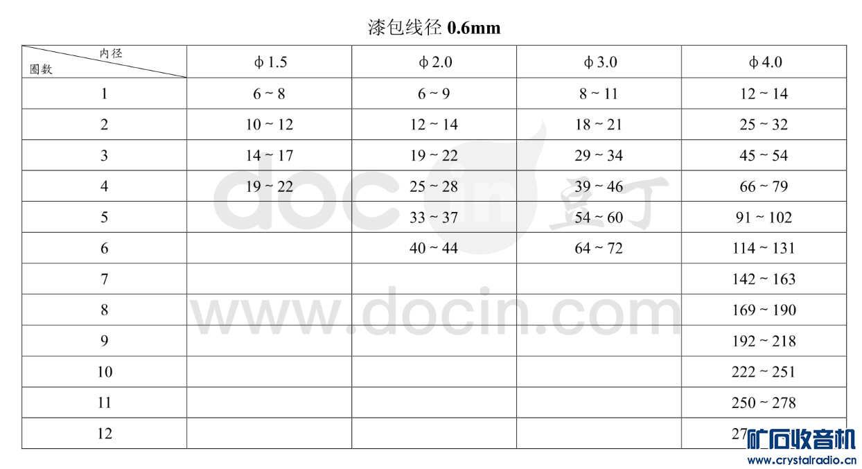

发表于 2024-2-5 12:44:46 | 显示全部楼层
FM可以参照这个表。
发表于 2024-2-5 12:50:08 | 显示全部楼层
调频线圈用普通的便宜的LRC测试不了,一般通过拉伸线圈来获得合适的电感量,电感量本身就不确定,实际分布电容影响比电感更大。
