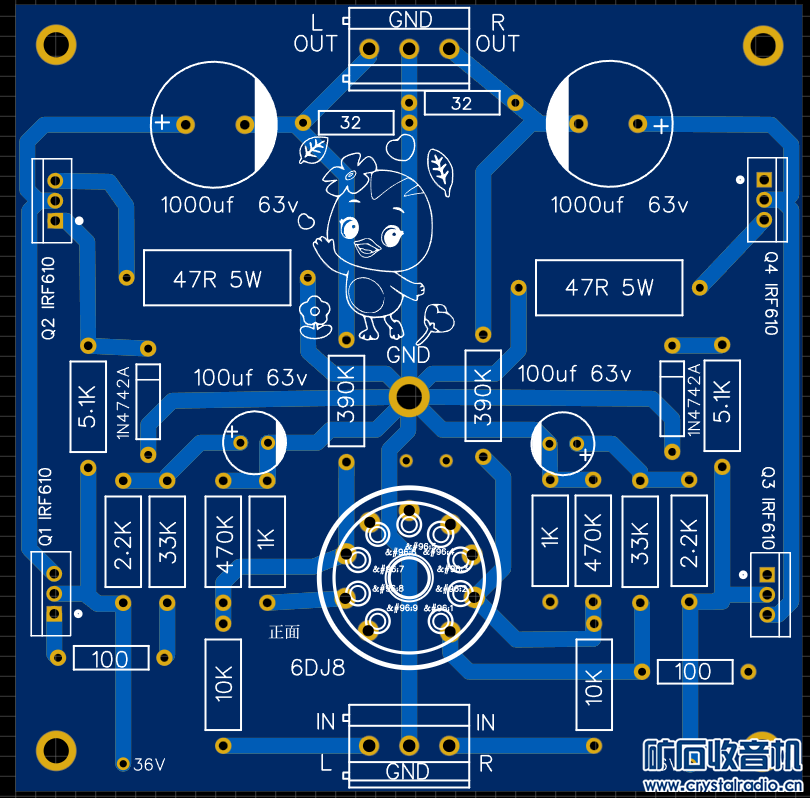

谢谢你的回复  给个图看看
发表于 2024-2-7 21:07:22 | 显示全部楼层
胆艺 发表于 2024-2-7 20:40
谢谢你的回复  给个图看看
发你看一下吧,不过你多半会踩的
 楼主| 发表于 2024-2-7 21:34:54 | 显示全部楼层
电路板 广告
 楼主| 发表于 2024-2-7 21:39:00 | 显示全部楼层
qhj 发表于 2024-2-7 21:07
发你看一下吧,不过你多半会踩的
我不喜欢用板  搭棚焊比较好
其实三极管并联阴出  用300输出阻抗的耳机就行了
发表于 2024-2-7 21:42:34 | 显示全部楼层
我倒是希望是广告
可惜胆结石耳放,没什么人看得上的
 楼主| 发表于 2024-2-8 08:34:56 | 显示全部楼层
qhj 发表于 2024-2-7 21:42
我倒是希望是广告
可惜胆结石耳放,没什么人看得上的
胆石结合   颇有争议  巧妙组合  也成佳作
看线路板   稀里糊涂  看不清楚
