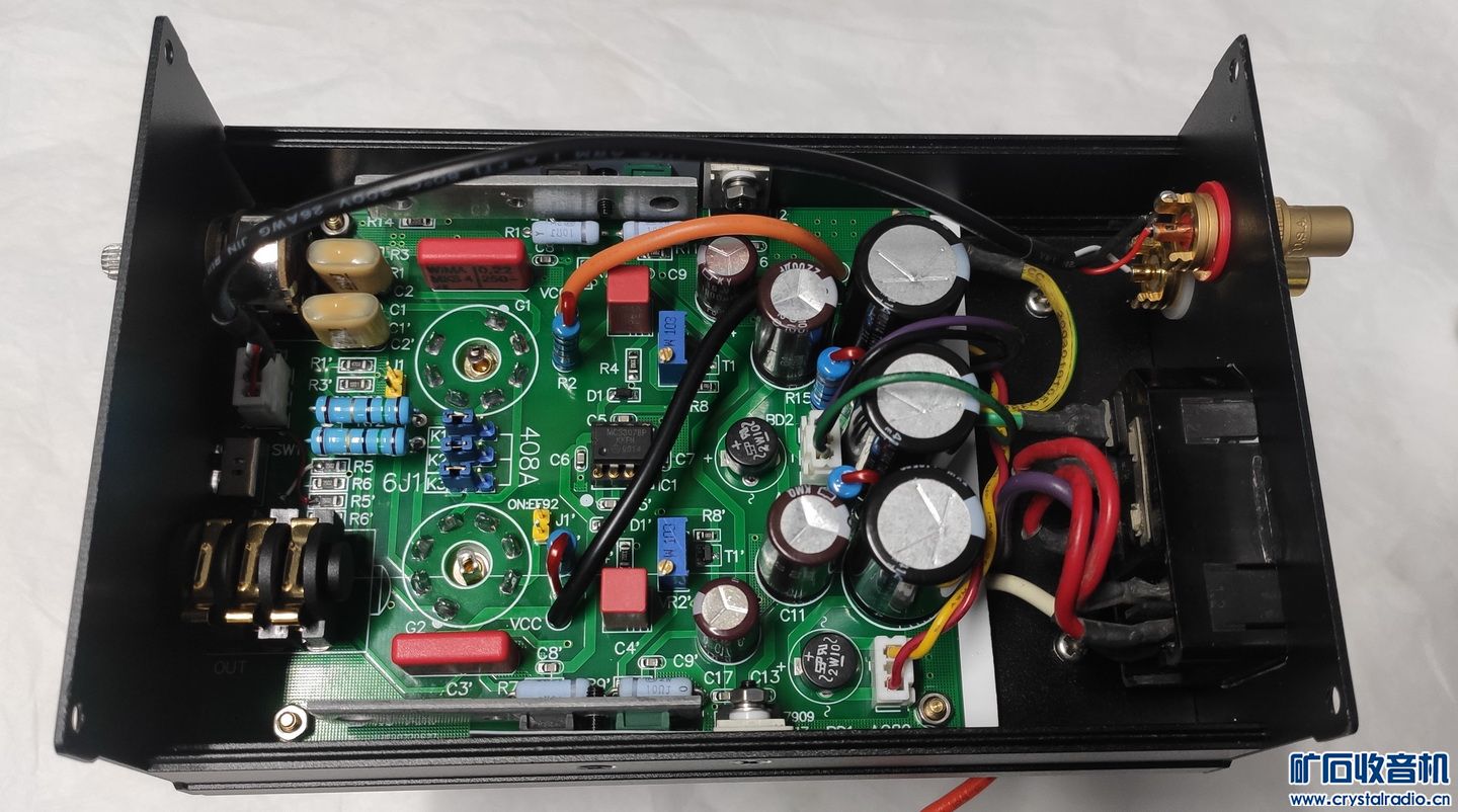

WCF 我买空板焊接的 6N6X2+6N11 输出是电容的耦合耳机的

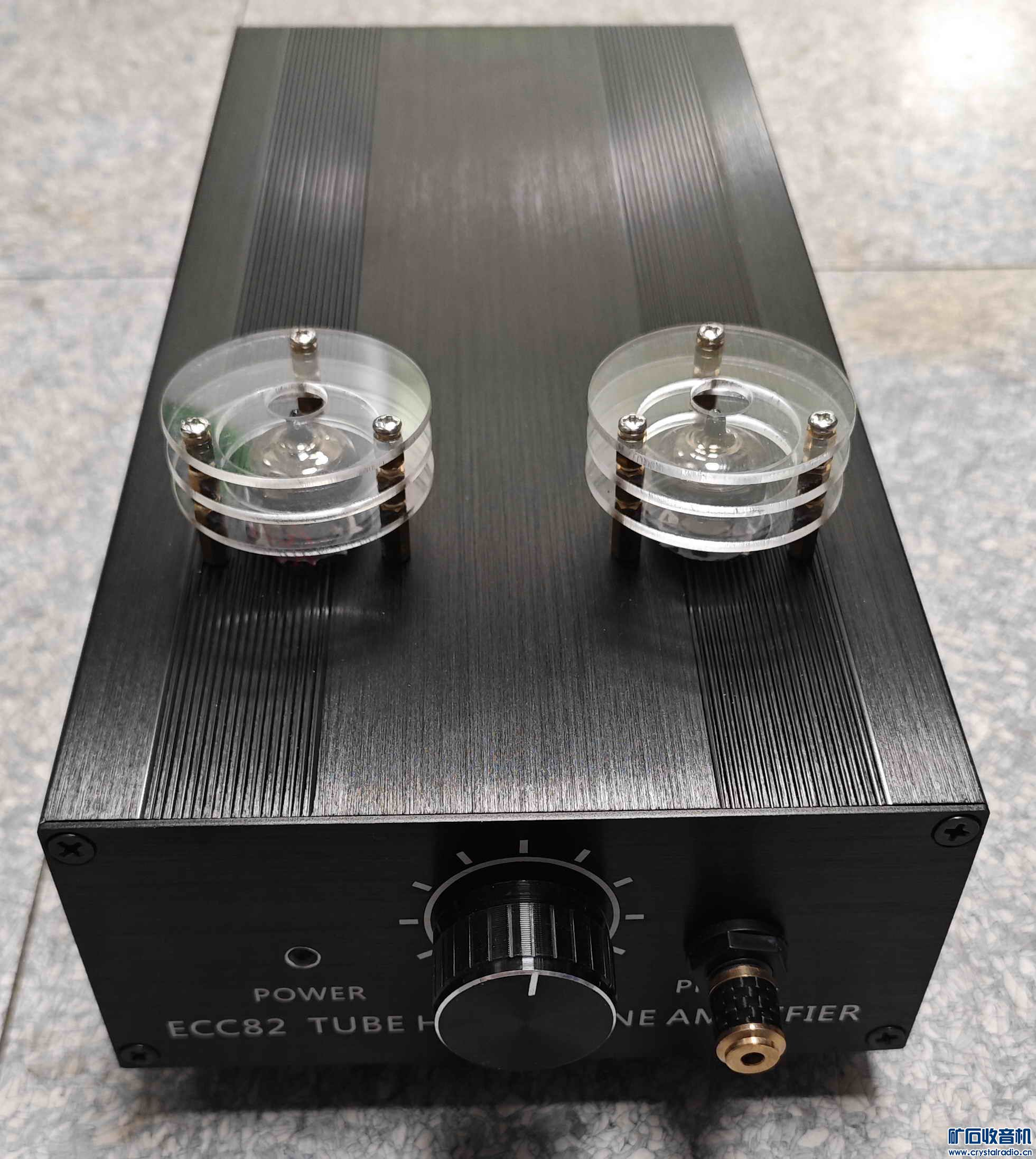

另外一个是ECC82 买人家的做好的板 目的消耗2个ecc82的管 推高阻耳机
至于那种要输出牛的 我不会做
另外一台是抄人家做的前胆后石的 6J1*2加运放对管的

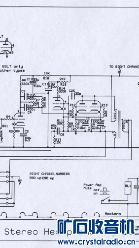

做这个
 楼主| 发表于 2024-2-2 19:49:45 | 显示全部楼层
朋友  看着太复杂了。可以简化吧
