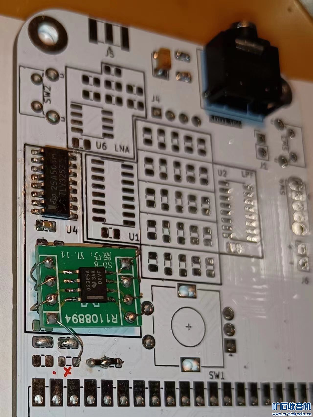

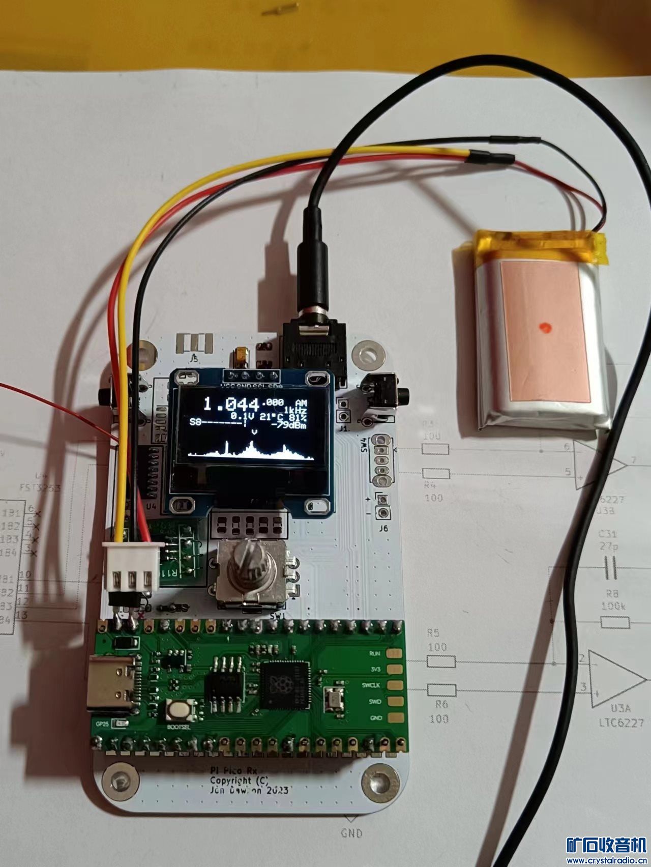

焊了个低压版,单节锂电,pico 3.3V稳压器实测3.55V输入时输出不变,电流约50mA,就是底噪像啸叫,运放为OPA2365。

软件暂时没有涉及,主要试下运放,6227超贵且为ssop8,另尝试单锂电供电。

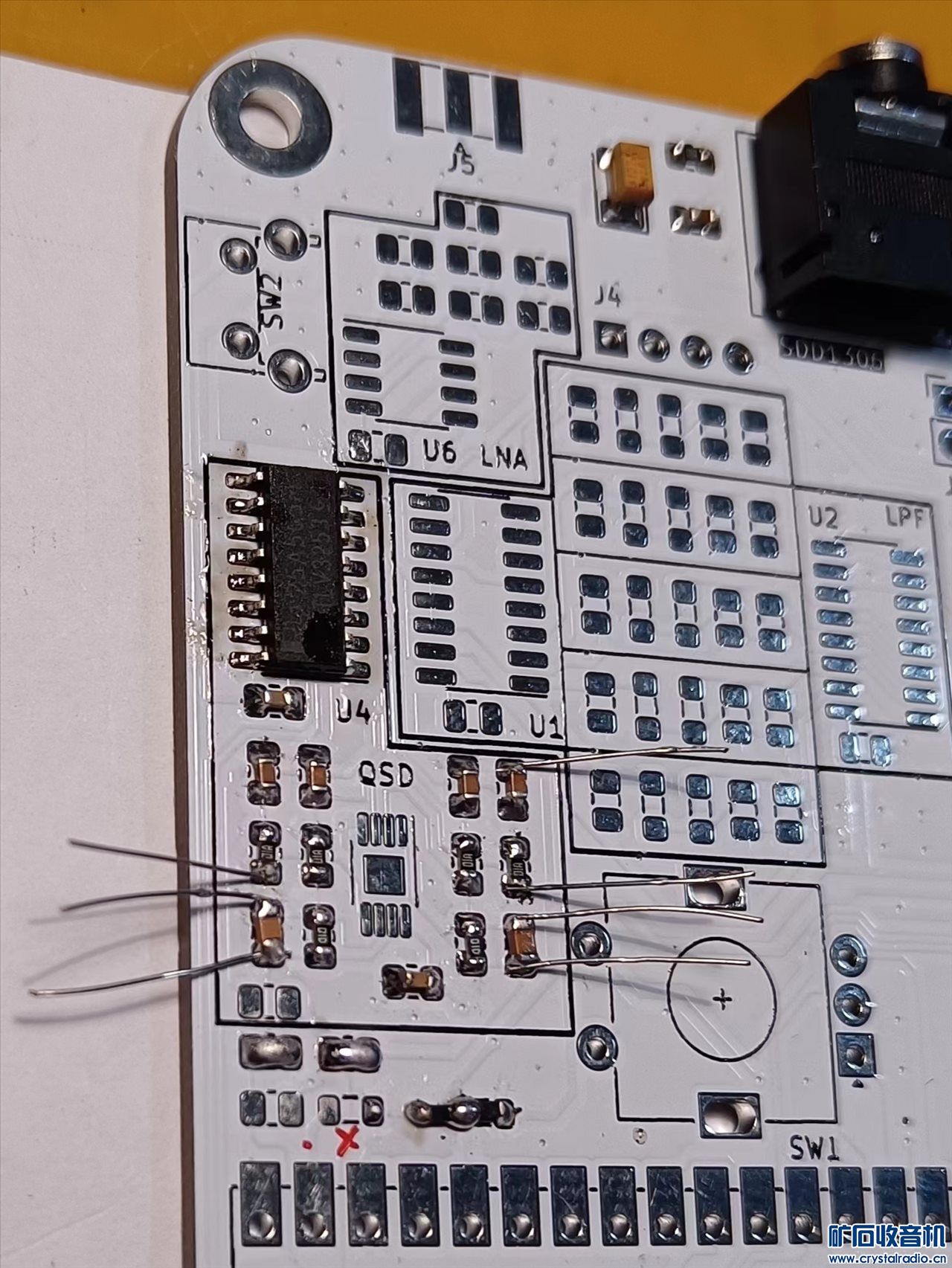

没有前端rf放大,您直流中点偏置在那一级加的

这个我有点疑问,实际没加,接分压电阻试了下听不出有啥变化。

接了一根5米多长的电话线垂到楼下,仔细对比了一下5V和3.3V版本,3.3V的有问题,相同频率声音还不一样

前置放大器可以考虑使用,便宜方便购买 AW5007ASTR

这个封装不太好试,同样封装的手上有BGA2818
 楼主| 发表于 2024-3-29 20:31:46 | 显示全部楼层
BGA2818临时测了下一片噪音,反而收不到台了。
