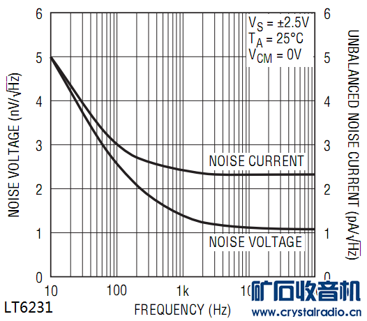

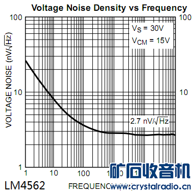

LM4562我买的那家缺货,OPA2365在路上(年前最后一个包裹),又找了个ADA4528(ssop8,尚未发货),今天又看到ADA4625,噪音指标似乎更好,我也不确定是否这个指标最关键,看了几天QSD原理,运放似乎工作在音频范围。

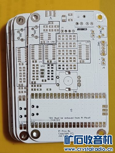

终于到货了

没有,这几天天太冷,ssop封装我焊接有困难,元件也不全,就是想试一下

直接打的版不好弄,很多封装没法搞~~ 最好还是根据自己的原件库存改一下。

仪用运放不适合做音频放大,压摆率太低了,比如ADA4528(这个我也有),才0.45V/us, 仪用运放输入的信号频率普遍比较低,比如生物信号如脉搏心跳之类的
