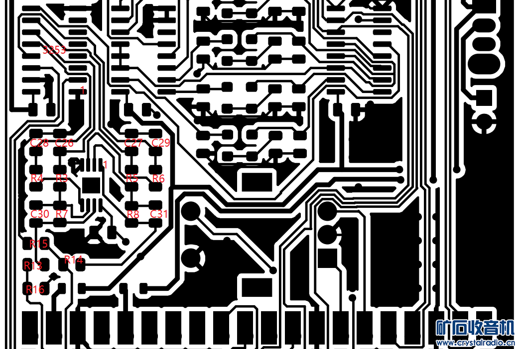

这个要焊接还比较麻烦,主要测试QSD部分,把符号标了下。元件参数有待确定,此处用LTC6227低通上限59MHz,参考uSDX,LM4562低通上限1.6MHz。
发表于 2024-2-23 21:37:27 | 显示全部楼层
Pico的ADC最高采样率500K,即信号频率最高250K,不知道低通设这么高的截止频率有啥用。。。
依我看低通截止频率搞个200K,甚至再低点100K都足够了。
 楼主| 发表于 2024-2-24 15:09:35 | 显示全部楼层
依我看低通 ...
我又看了下原文,原理图中单位标错,应为59kHz,uSDX应为1.9kHz。

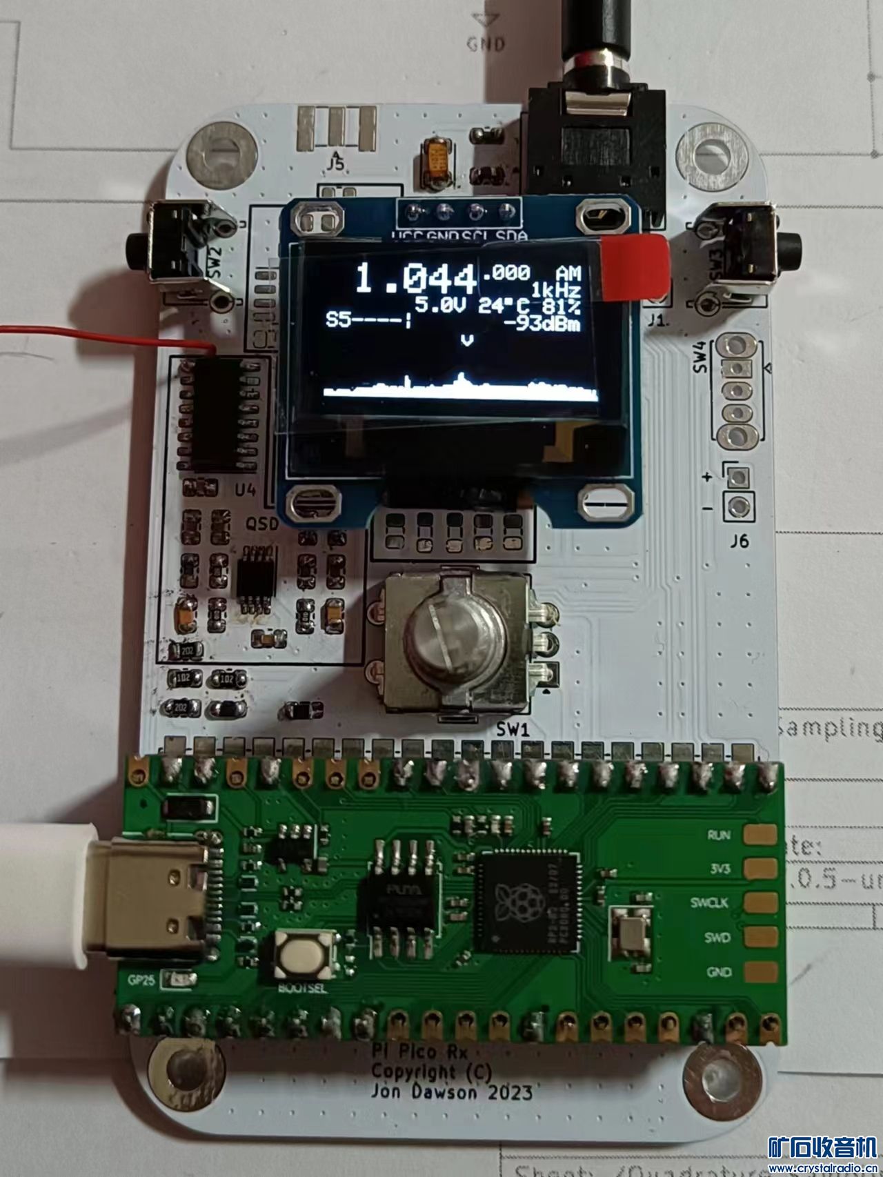

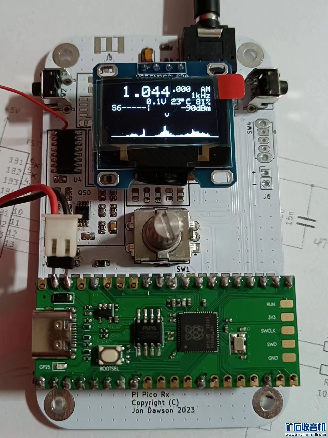

简单试了下,天线60cm导线接3253 9脚,收一个中波强台1044kHz,步进默认1kHz,可选5、10kHz,没有9kHz,运放用的是OPA2140,焊了很长时间,不清楚有没有损坏或性能变差,电容27p改了330p,相应上限5k左右,输出分压电阻改了1k+2k,图片分别为开关电源经USB供电和4节5#经1117-5供电,电池供电效果好一点,输出接耳机,感觉比不上HRD-737,其它暂未测试。
发表于 2024-3-4 15:21:08 | 显示全部楼层
看频谱图,信噪比不错呀。60厘米线能有这个效果,灵敏度也可以了。把SMA插座焊上,弄个好点的天线再试试看。

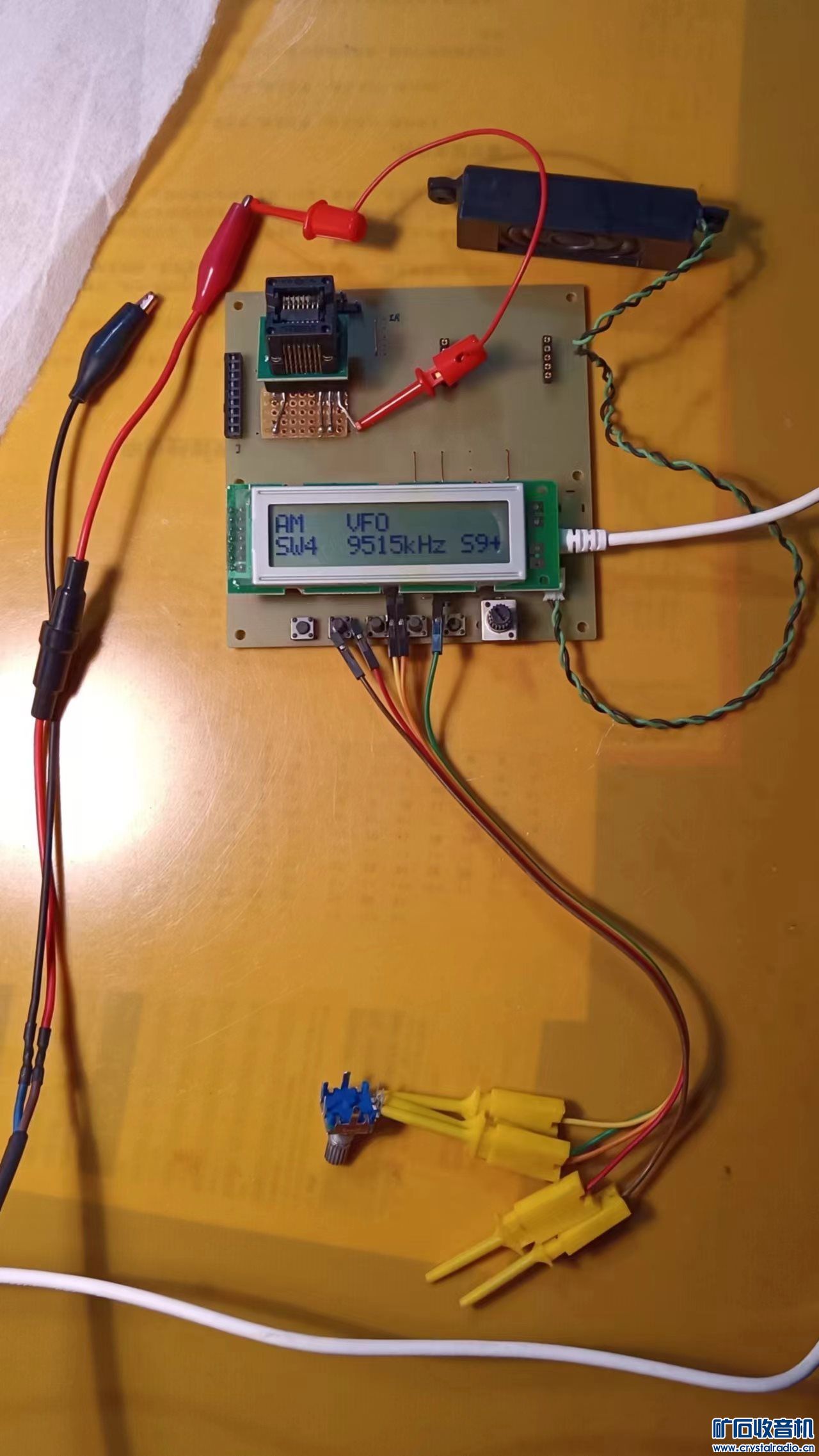

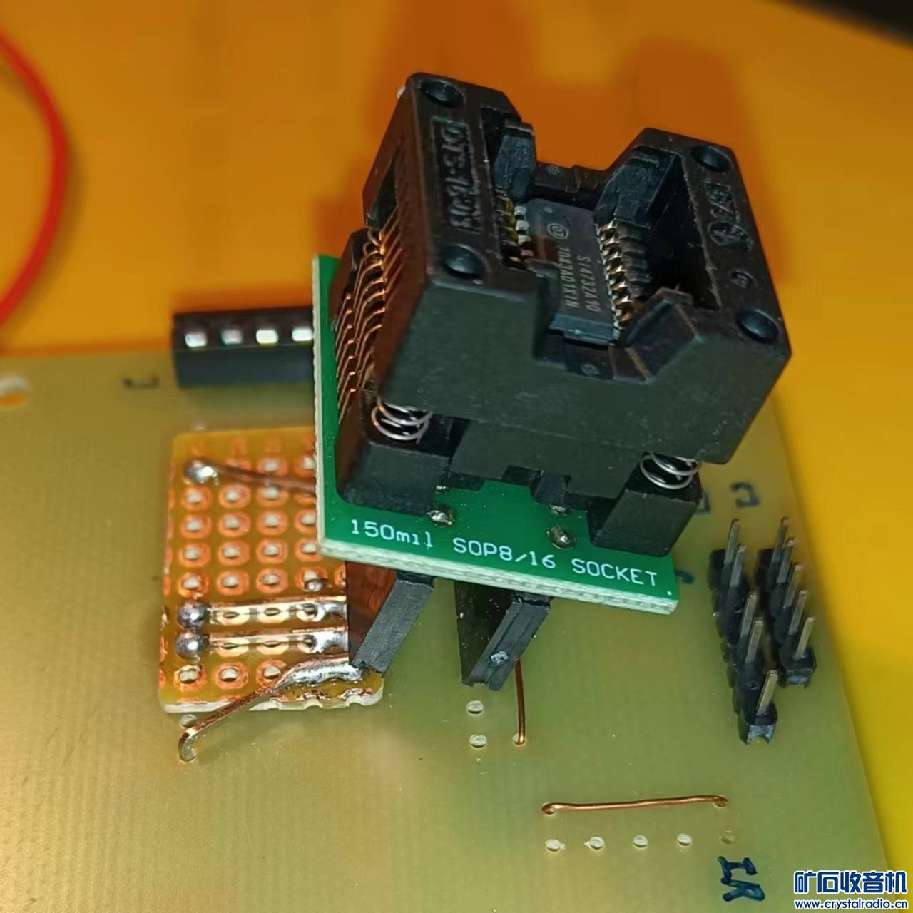

加长导线至1.5米左右,收短波效果还可以,7050我这信号太差,7055嗡嗡叫,7060有短波台。尝试买了片Si4732A10,焊了个测试座,原PCB用于28脚宽体转接板,凑活用。收一个短波台,切换模式声音有变化,应该是真货吧,有个国产7786C说是可替代,没找到资料。同样1.5米导线,7050有一小段时间有点声音,听不清。
