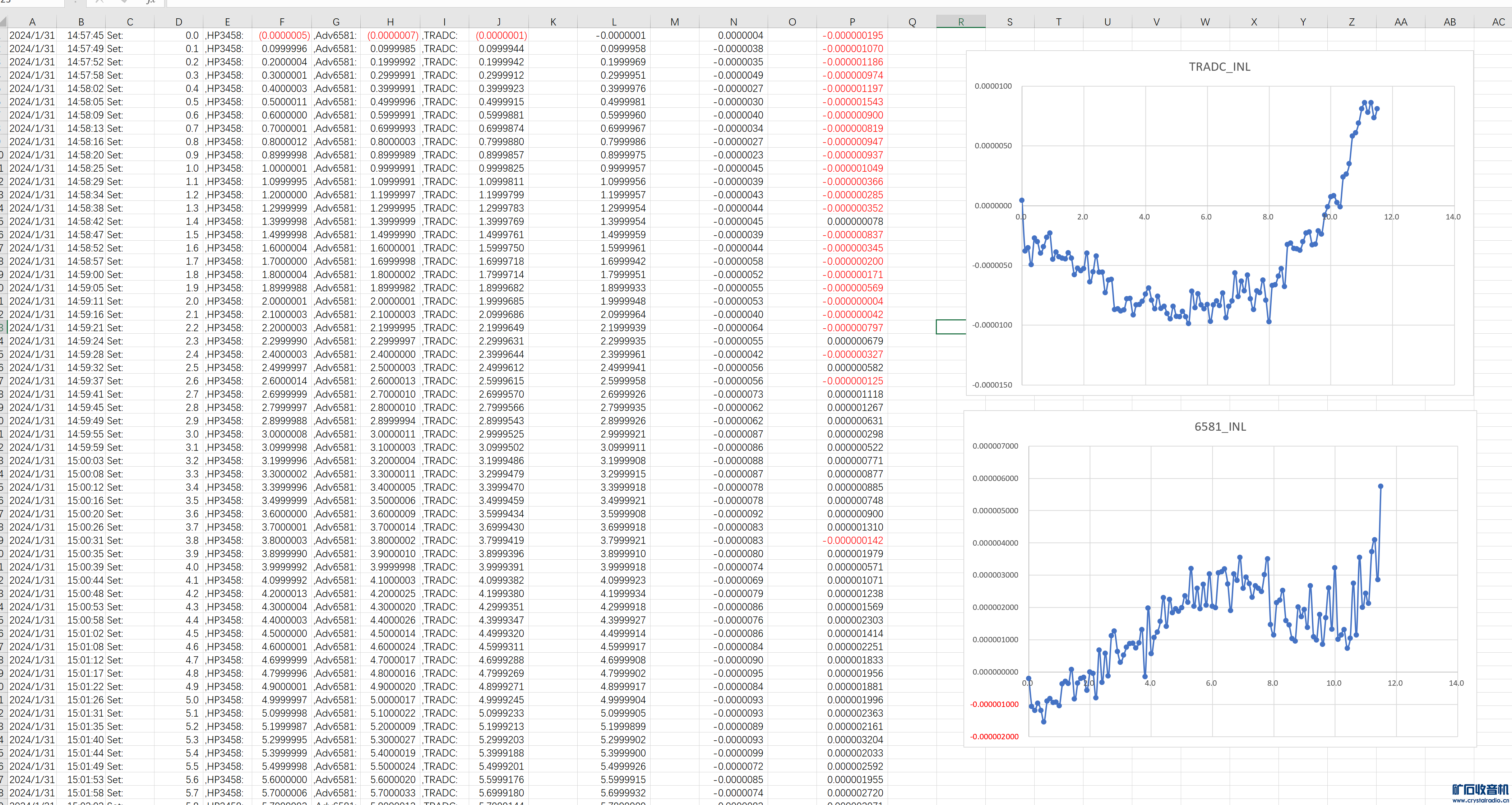

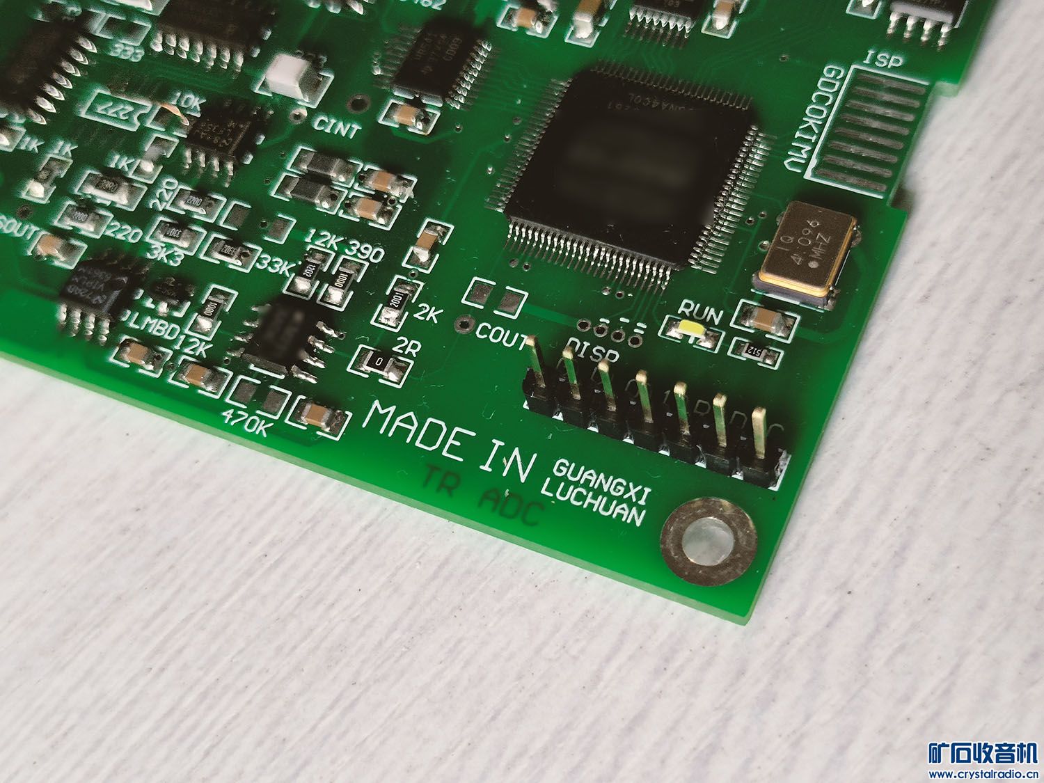

因我的 Voltgen 需要一个“比较快、线性度好”的 ADC,而之前的商品 ADC 比如 LTC2400 不能满足要求,期间测试了一些商品 Σ-Δ ADC,都有不尽人意之处,所以我和 Voltgen 的另一个参与设计者腿软决定借鉴 Advantest 的 ADC 结构,设计一个可以满足 Voltgen 需要的多斜积分 ADC。
这个项目基本上是腿软完成的,在此对腿软表示炒鸡感谢 一些大佬也提供了很多帮助,这里就先不点名表扬了
在此期间,我和腿软都经历了很多事情和变故,时间和精力也从快乐的单身汉转移到女人和家庭,所以这个项目进展很慢,到今天,这个 ADC 才被第一次进行完整的性能测试。
腿软稍后会撰写研发过程和原理,这里先睹为快
特写一下,Made in Guangxi Luchuan

和高位表的 0~11.5V,逐 0.1V 多点测试,当然不是人工完成的,为此特别编写了测试程序,以我的 Voltgen 作为测试源,HP 3458 作为标准表,程序自动同步触发得到结果
作为对比,同时测试了 Advantest 6581 万用表的表现,说起来腿软的这个 ADC 可是 6581 异父异母的亲兄弟
然后,短稳测试,同样也提供了 6581 的对比,不得不说这俩兄弟还挺像嘛
测试数据(Excel 表格),本测试表明,腿软版多斜积分 ADC 完美达到预期目标,性能介于 Advantest 6871(7 位半)和 6581(8 位半)之间,且更接近于 6581(8 位半)。
可以负责任的说,这是一个 8 位半的 ADC

发表于 2024-1-31 23:06:22 | 显示全部楼层
washu 发表于 2024-1-31 20:39
归一化后大约是 0.6ppm INL,0.1 就别想了, 那是 3458 的冠冕,不是我等 DIYer 可以窥视的
哎,看来业余条件要像3458那样实现单一基准校准全部挡位就别想了,3458那个校准方式我研究了下,最后的结论是必须依赖非常高的ADC线性度来实现。
不过0.6ppm拿来做一个高精度源是戳戳有余了,采样速度如何?
发表于 2024-1-31 18:24:34 | 显示全部楼层
 楼主| 发表于 2024-1-31 20:39:53 | 显示全部楼层
MF35_ 发表于 2024-1-31 20:19
牛逼,线性能到多少?0.1ppm?测试数据没看太明白
btw. 34401A 指标是 5ppm INL,腿软用自己有限条件实测,(TRADC 和 34401 )差不多...
回复 支持 0 反对 1

我怀疑WASHU是不是一个科学家啊??多年以来,仪器高档,玩的东西没见过。
发表于 2024-1-31 18:16:04 | 显示全部楼层
俺挑两块骨头先:
第一,电压基准选 ADR1399 够用吗?
第二,数字部分用 FPGA 估计大部分人都没有能力仿制

 楼主| 发表于 2024-1-31 20:38:37 | 显示全部楼层
bis 发表于 2024-1-31 18:24
连个原理图都没有太没有诚意了吧。
原理图将由腿软稍后(年后,现在进入带娃状态)发布,我这趁着回家带娃前赶着测个数据 过两天我也进入带娃状态

发表于 2024-1-31 21:35:57 | 显示全部楼层
板上那些白色的贴片电容是什么型号和牌子
