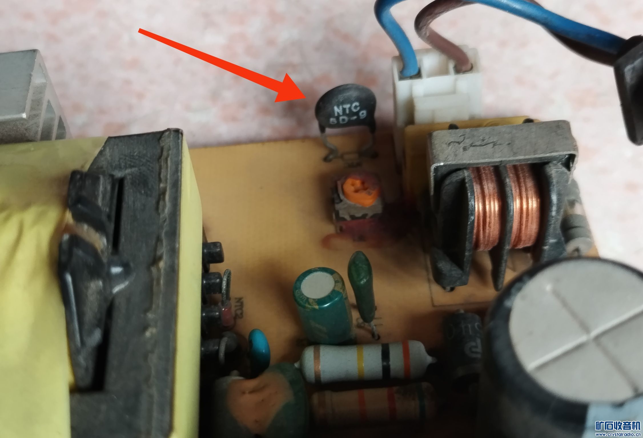

这个电动车充电器是什么类型的电路呢?
 楼主| 发表于 2024-2-7 10:11:37 | 显示全部楼层
南飞 发表于 2024-2-6 18:06
断的元件是风扇边上那个吗?板子上写着ntc呢,是热敏电阻。找不到431不一定是没有,431有贴片封装的。顺着 ...
请教一下,NTC的话有没有一种外形像1N4148的?因为原来板子上锈断脚的元件外形就像1N4148,背面的元件标注着BR3,应该是电阻吧,
 楼主| 发表于 2024-2-7 14:49:13 | 显示全部楼层
这个元件也标着着NTC,与断掉的后级那个NTC很像,能判断这个元件的种类吗?

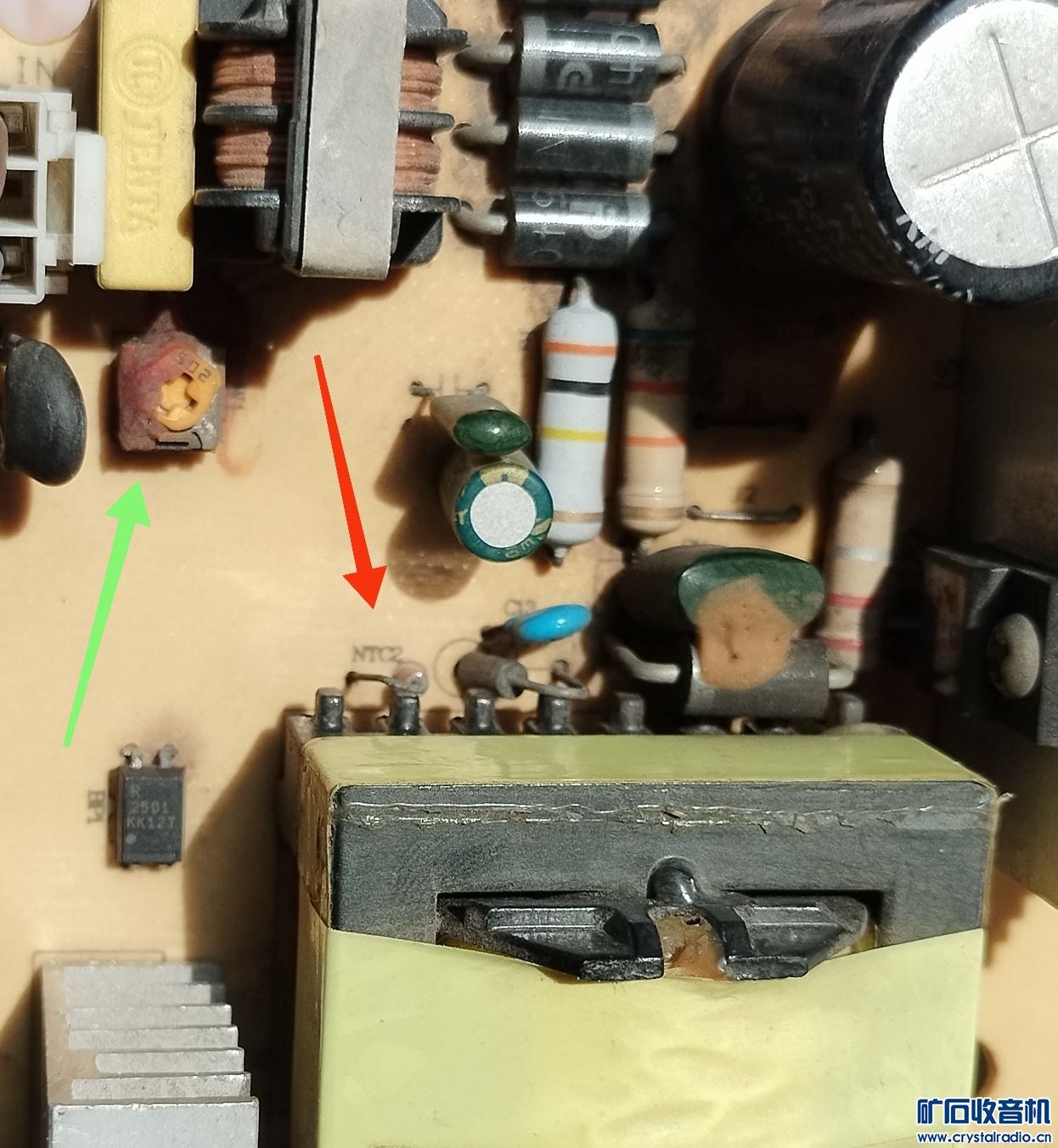

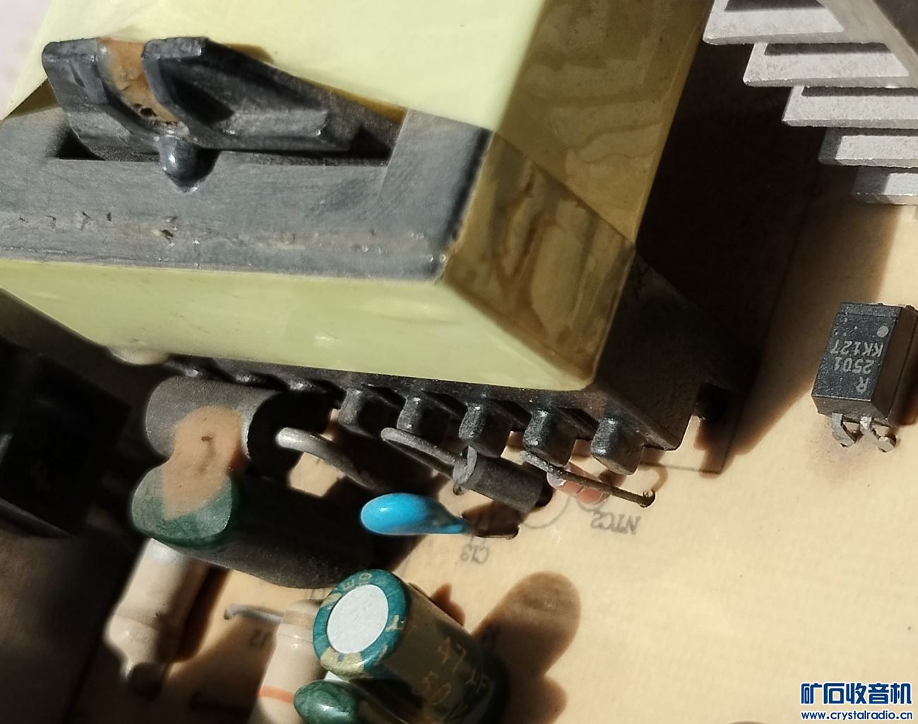

 楼主| 发表于 2024-2-7 14:51:53 | 显示全部楼层
 楼主| 发表于 2024-2-7 17:03:35 | 显示全部楼层
 楼主| 发表于 2024-2-7 17:04:58 | 显示全部楼层
发表于 2024-2-8 10:23:02 | 显示全部楼层
走一下电路就知道是什么元件了;楼主多看看这方面的资料;电动车充电器方面的资料满大街都是。

发表于 2024-10-12 17:06:52 | 显示全部楼层
没有431,那么你换掉的应该是一个稳压二极管。它的作用是给817一个参考电压。网上有这种电路图,
发表于 2024-10-12 17:24:53 | 显示全部楼层
标注NTC------------------热敏电阻。
它和二极管的区别是外面无任何标注。
二极管和稳压管都有表示极性的圈,又有各种字符。
这个充电器有EM78P259单片机控制,功能应该比较多。。。。。。。。
