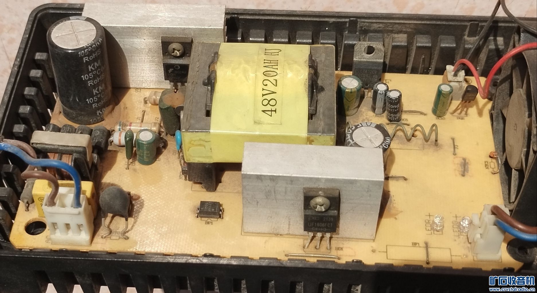

没有看到Tl431,三极管是8050,原本正常使用的,后来右侧的红玻璃二极管样子的元件锈蚀掉了引脚,看不到原来的型号,自己换上一个4148,现在能充电,但是不知道能不能充满自停,怕过充电,铅酸电池48伏28安的,

半桥整流器。

刚才用后来买的充电器给电动车充满电,再接通这个充电器,重新开始充电,连续充电17分钟没有转灯,害怕不会转灯而充坏电瓶,结束了充电,不知道是充电转灯电压不同,还是这个充电器转灯功能故障了,
发表于 2024-1-29 16:00:12 | 显示全部楼层
还是这个充电器转灯功能故障了------这个充电器 不接电瓶会亮绿灯吗?
铅酸电池48伏28安的------变压器上明明写着48伏20安!
有一些零件在电路板的另一面,把另一面拍个照片。

开关电源+运放组成的吧,你拍的基本上都是高压部分,转灯电路在背面呢

上面写错了,是48V20A的,不接电瓶也亮绿灯,接电瓶就转灯到红灯,风扇也开始嗡嗡的转,现在看不到充满转绿灯,不敢用,怕过充电。明天光线好时拍背面,背面有几个小集成块,

发表于 2024-1-29 18:58:41 | 显示全部楼层
95147 发表于 2024-1-29 18:52
上面写错了,是48V20A的,不接电瓶也亮绿灯,接电瓶就转灯到红灯,风扇也开始嗡嗡的转,现在看不到充满 ...
不接电池能转绿灯,接上电瓶就红灯,说明是好的,可以正常转灯的,没啥问题,可以串万用表进去测一下电流,刚接上,电流能达到充电器的额定3A电流,然后慢慢下降到300mA以内就会转灯。

二极管是共阴极二极管;此电路通常是3842电源管理芯片,使用10A600V的开关MOS管。8050三极管是控制风扇启动的。红玻璃二极管有可能是稳压二极管,不要装错了。

红色玻璃二极管我换上一个同样红色玻璃二极管,型号不知道,旧管看不到字,

负温度通常在220v这端(热敏电阻),如果不转灯,有可能是LM358电路问题。
