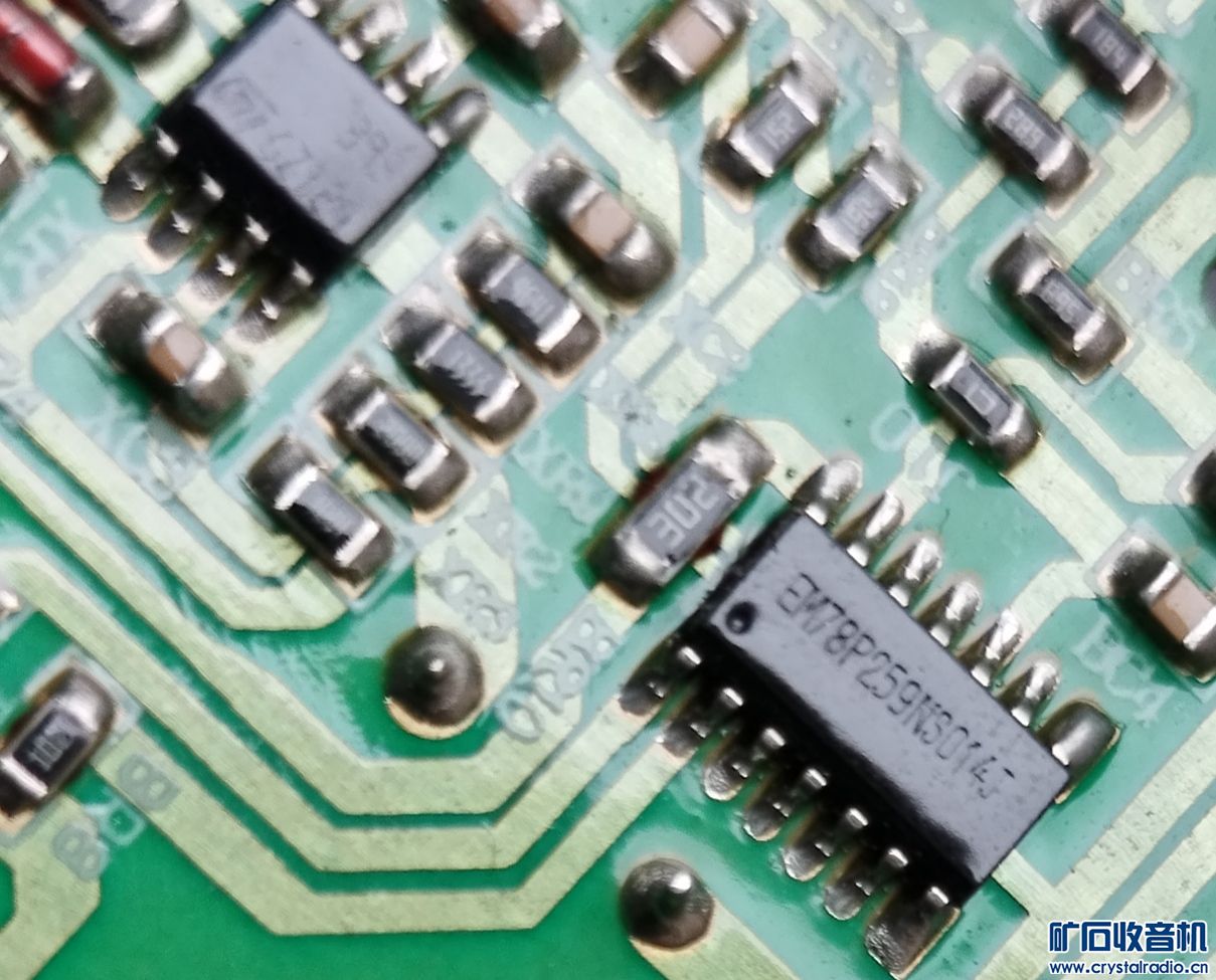

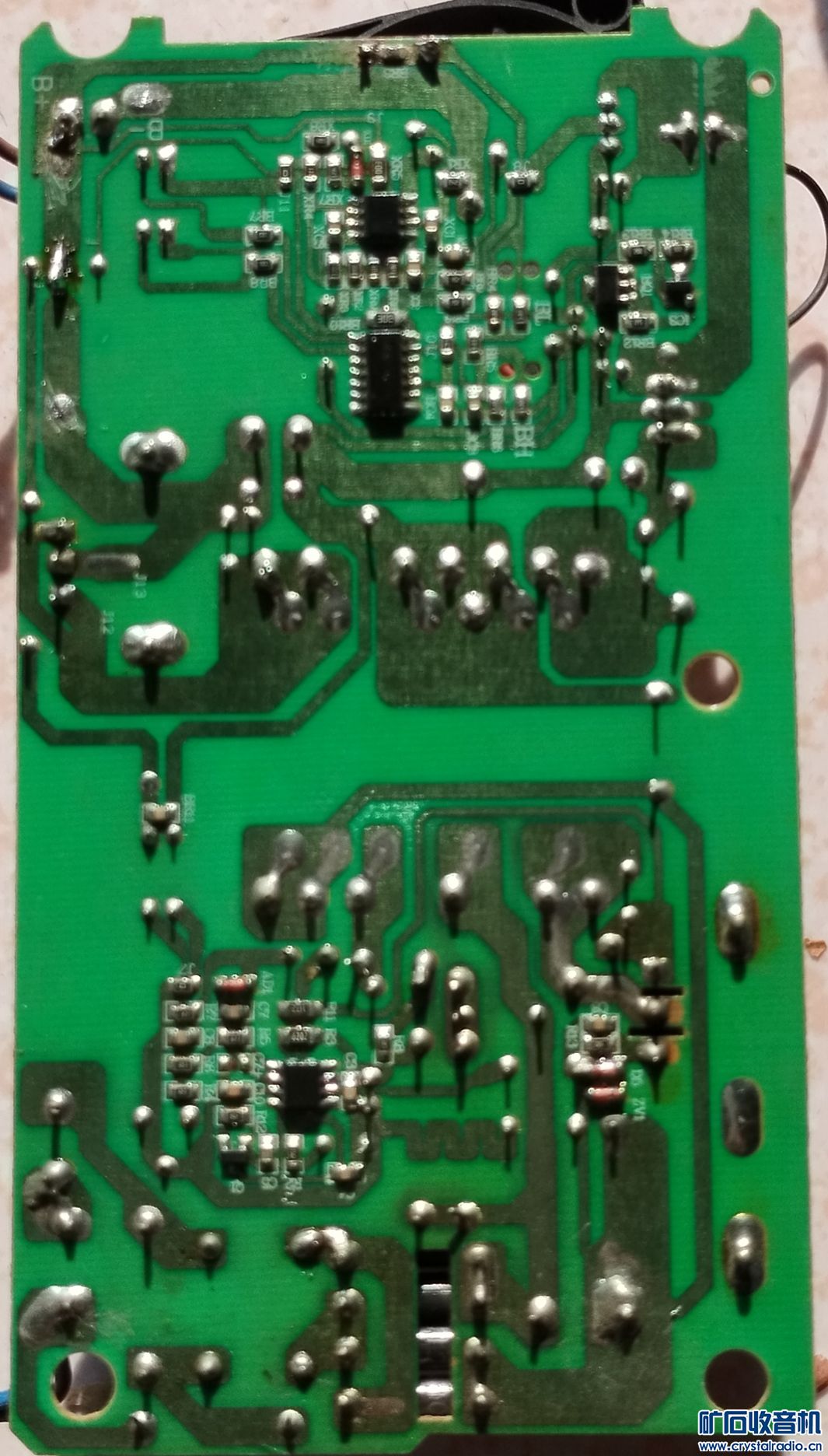

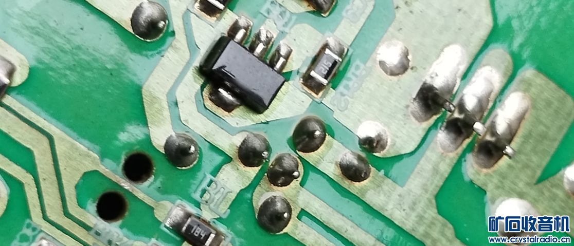

 楼主| 发表于 2024-1-30 14:59:04 | 显示全部楼层
w4589 发表于 2024-1-29 16:31
开关电源+运放组成的吧,你拍的基本上都是高压部分,转灯电路在背面呢
背面的集成块来了,可惜好像涂了一层清漆,

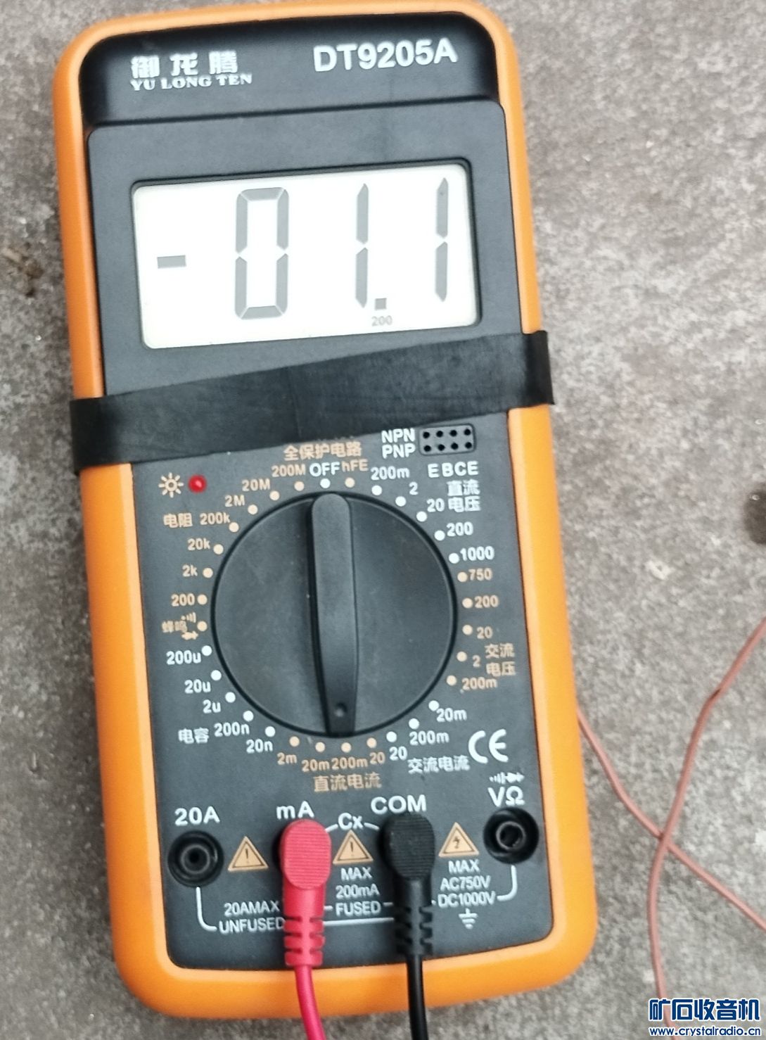

 楼主| 发表于 2024-1-30 15:45:17 | 显示全部楼层
heqiu3109 发表于 2024-1-29 18:58
不接电池能转绿灯,接上电瓶就红灯,说明是好的,可以正常转灯的,没啥问题,可以串万用表进去测一下电流 ...
刚才接电流表测量,结果是没有充电功能:充电器插电时亮绿灯接电瓶时亮红灯,风扇也开始转,但是没有任何充电电流!反而有倒流的电流,用20安测量没有读数,改200毫安,显示1.2毫安,也就是倒电1.2毫安,拔掉市电,依然有1.2毫安的倒电,但是指示灯不亮了。转灯与否与充电电流无关,只是接上电瓶就转灯,但是没有充电电流,却是倒电电流,不插市电,指示灯不亮,但是依然有倒电

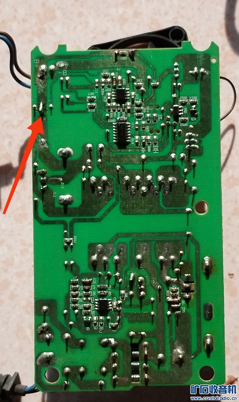

 楼主| 发表于 2024-2-5 14:57:27 | 显示全部楼层
wangbj 发表于 2024-1-31 11:21
通电测量3842芯片7脚电压在16v左右,8脚正常有5V(无电压说明芯片没有工作),5脚接地。
刚才修复了这个充电器 ,虽然故障不是高深的,这次拆开后,发现一处铜箔爆断了,用焊锡连接后试机,充电电流在2.3安附近,充电电压56.8伏,问题是这个铜箔好像是故意预留的保险,现在用焊锡连接后,可以充电,但是少了一处保险功能,对以后的安全使用不利,有没有解决方法呢?

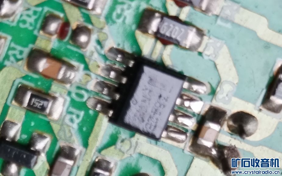

发表于 2024-2-6 18:06:45 来自手机 | 显示全部楼层
断的元件是风扇边上那个吗?板子上写着ntc呢,是热敏电阻。找不到431不一定是没有,431有贴片封装的。顺着光耦找试试。
 楼主| 发表于 2024-2-6 19:04:40 | 显示全部楼层
南飞 发表于 2024-2-6 18:06
断的元件是风扇边上那个吗?板子上写着ntc呢,是热敏电阻。找不到431不一定是没有,431有贴片封装的。顺着 ...
是风扇边的桔色玻璃外壳的,貌似1N4148,看不到型号的元件,图上的是我已经换上的一个类似元件。与它并联在背面的还有那个电阻,图上看到还有其它贴片3脚元件,还有一个4脚元件,现在的问题是充满电后转绿灯,但是红灯与风扇依然开着,

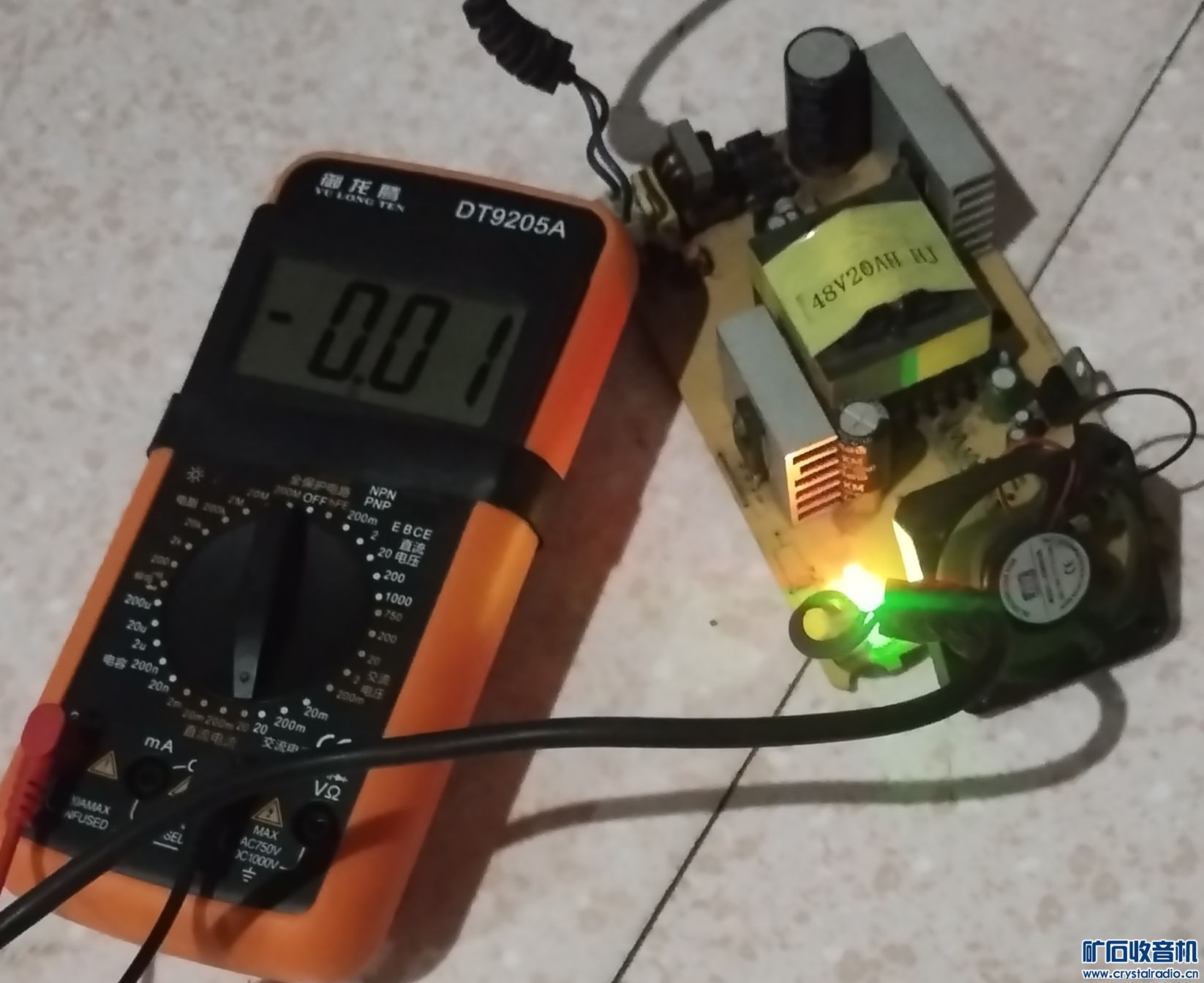

 楼主| 发表于 2024-2-6 21:16:08 | 显示全部楼层
刚才测量电路的电流,1.插电空载亮绿灯,风扇不转,2.接通电瓶,转红灯,风扇转,3.充满后绿灯亮,但是红灯依然同时亮,风扇继续转,充电电流截止,4.过几十秒后,绿灯灭,重新进入充电状态,5.经过几秒的充电,再次绿灯亮,充电电流截止。如此反复循环,这是什么原因呢? IMG_20240206_205235.jpg IMG_20240206_205418.jpg
