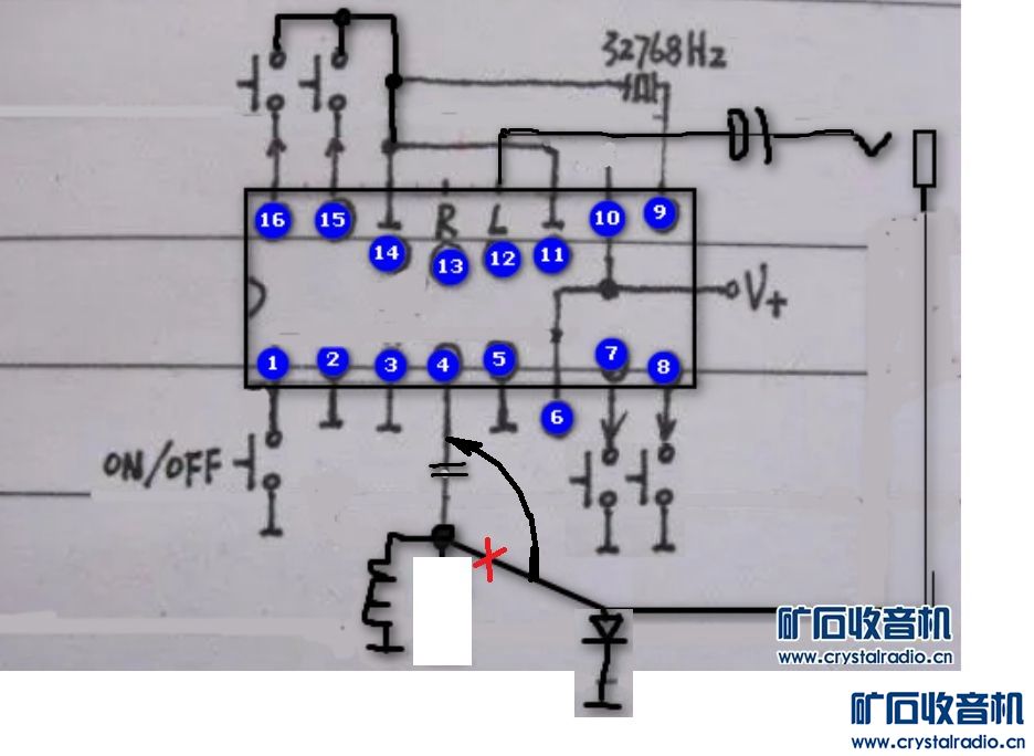

发表于 2025-3-25 22:49:26 来自手机 | 显示全部楼层
有一说一简单的电路都研究这份上了,有没有怀疑过芯片假的?
发表于 2025-3-26 09:04:02 | 显示全部楼层
我没有装过这类机器,但是看前面朋友帖子的图,觉得是不是这里不一样?
不知道有没有关系。
发表于 2025-3-26 09:34:02 | 显示全部楼层
你用的这个电路是把耳机线当天线用的,可以改一下另接天线和耳机线分开。

我们都是玩的RDA5807FP,你的是SP尾缀,是不是问题出再这里 ?!
发表于 2025-4-15 11:05:23 | 显示全部楼层
我没有接触过RDA5807SP,它跟RDA5807FP的区别我也不知道,官方资料也是遮遮掩掩的
不过,从直接按键控制的电路来看,它俩是一模一样的。
RDA5807FP外围就那么几个件,可以说就是免调试的,如果不响,要么元件有问题,要么接线错了
1.检查32768晶振好坏,替换法测试
2.检查开机按键好坏
3.检查耳机好坏
4.天线,就随便找段电线串个小瓷片电容(10p,20p都行)接到4脚就行。先不要用什么电感二极管的
5.确保6脚接到VDD。
6.实物接线不一定要接好所有的按键,先只接“开机"和 "搜台+" 这两个按键。
7.芯片上电后,复测供电电压,排除电池供电能力问题。
8.以上元件和接线,供电都没问题,先按开机按键开机,再按一下搜台(+或-都行)按键。
9.以上都不行,说明RDA5807FP芯片有问题,换之。
根据我实际接线经验看,只要接线没错,按开机后就能响了(是没有台的沙沙声)
我玩RDA5807FP,开始也是跟楼主一样尝试直接按键控制,主要踩的坑就是6脚接了GND,导致不响,后来6脚改接VDD就响了。
然后前一阵我尝试用单片机控制,6脚就需要改接GND,也成功了。
用单片机控制,可以直接指定频率,可以指定3脚为立体声指示灯输出,可以开启芯片内置的低音增强。
总体来说,用RDA5807FP做FM收音机还是比较简单的,搜台效果还不错,音效都还行。

发表于 2025-4-15 22:33:59 | 显示全部楼层
载戈 发表于 2025-4-15 21:45
我用的确实是SP尾缀,网上也找不到RDA5807SP尾缀的电路图,希望坛友有RDA5807SP尾缀电路图的能分享一下电 ...
看了RDA5807SP的PDF,里面有这段话:
The control interface is select by MODE Pin.
The MODE Pin is low ,I2C Interface is select.
The MODE Pin is set to VIO, SPI Interface is select.
里面提到了mode引脚,应该就是6脚,
这个引脚为低(接GND)时是I2C控制,
这个引脚为高(接VDD)时是SPI控制,
如果这个资料没错的话,RDA5807SP就是不支持纯按键控制。

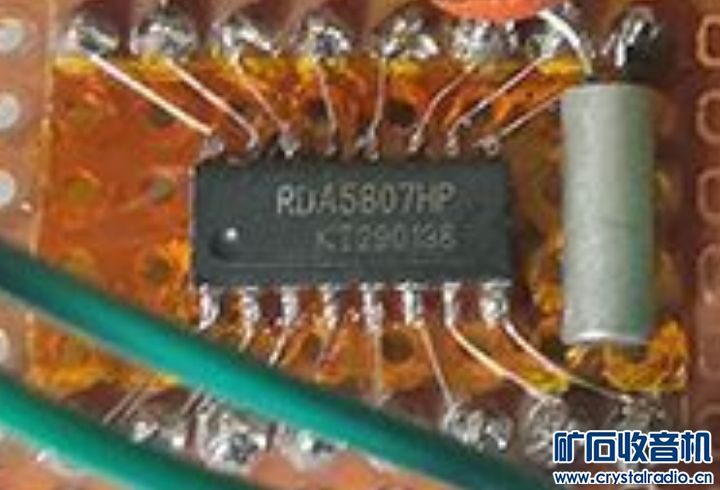

发表于 2025-4-15 23:20:05 | 显示全部楼层
radio988931 发表于 2024-1-27 09:34
这个芯片既可以单片机控制也可以按键控制,单片机做过好多次,无一次不响。
RDA5807没有那么容易焊接损坏 ...
7.jpg      你成功用的是RDA5807HP后缀  HP 我用的是SP后缀
发表于 2025-4-15 23:22:10 | 显示全部楼层
我是6脚接V+呀,但还是没能工作呀
发表于 2025-4-15 23:28:40 | 显示全部楼层
载戈 发表于 2025-4-15 23:22
我是6脚接V+呀,但还是没能工作呀
你看清楚我写的 RDA5807SP  6脚接VDD 是 SPI控制模式,还是要用单片机的。它似乎不支持纯按键控制。
所以要不玩玩单片机控制的吧,又或者你可以买RDA5807FP
