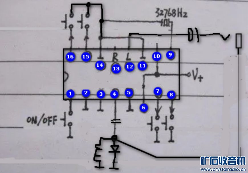

RDA5807SP 以为一装即响,最后没响!找不出原因。

RDA5807SP 以为一 装即响,最后没响!找不出原因。 000 3.jpg 借用坛友电路图。RDA5807SP 以为一 装即响,最后没响!找不出原因(烙铁是断电焊接,不致烧坏吧?)
发表于 2024-1-27 08:58:50 | 显示全部楼层
pin7,pin8应该是I2C总线,需要编程MCU控制,接2按键不可以工作的。

发表于 2024-1-27 10:53:02 | 显示全部楼层
vsghk 发表于 2024-1-27 09:09
我自已看不出错在那里,望老师指点。

试验的时候,电压最好用3V电源,不要太高电压,可能会保护

 楼主| 发表于 2024-1-27 08:59:37 | 显示全部楼层
是3V呀,两个五号电池,难道这么容易焊烧了这么小气?
 楼主| 发表于 2024-1-27 09:00:28 | 显示全部楼层
查一下吧,这个是可以免编程的(也可以编程看6脚接高免编程接地是编程)。

发表于 2024-1-27 09:05:17 | 显示全部楼层
音频输出端未串电感,高频天线信号在此被短路。

 楼主| 发表于 2024-1-27 09:07:56 | 显示全部楼层
并二极管这个L是10U色感,这个不起到作用吗?

 楼主| 发表于 2024-1-27 09:14:23 | 显示全部楼层
再串电感试试
发表于 2024-1-27 09:34:45 | 显示全部楼层
这个芯片既可以单片机控制也可以按键控制,单片机做过好多次,无一次不响。
RDA5807没有那么容易焊接损坏,接线也特别简单,好好检查一下吧。
