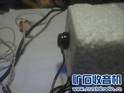

两种耳机阻抗基本相同,一个是舌簧结构,一个是动铁结构,同送入1000周信号,ES-2舌簧为116.5DB,动铁的94.5DB。ES-2小舌簧耳机巳达到普通SHH1、新版300耳机灵敏度116dB的水平。 06030002.JPG 06030001.JPG 06030003.JPG 06030004.JPG

好试验,相差十五六倍。
要是测一下各自共振频率,再按各自频率同电压测一下更完美。
共振频率离一千越远,用一千越不利。

    这种小耳机的声学设计巧妙,似乎将耳膜变成耳机音膜,假如不配这套连座和塞头,音量、音质极差,完整配套后有如客厅里听807高传真之感,低音丰畜。
