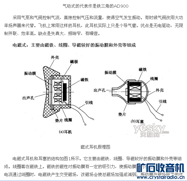

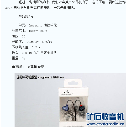

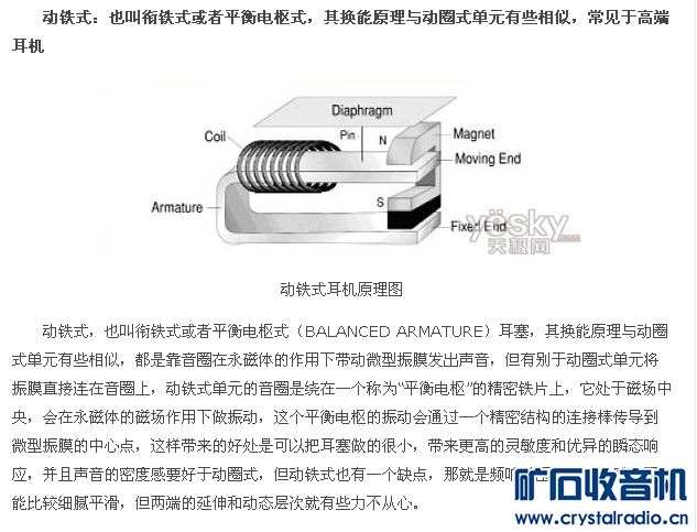

 楼主| 发表于 2011-9-11 07:16:47 | 显示全部楼层
注意耳机商的名称:
动铁=舌簧
电磁式=铁片振膜
 楼主| 发表于 2011-9-11 07:18:02 | 显示全部楼层

注意耳机商的名称:
动铁=舌簧
电磁式=铁片振膜
L.D.XIONG 发表于 2011-9-11 07:16
呵呵,我以为动铁是电磁式的另一种叫法呢?因为您在一楼分了舌簧和动铁两种。
 楼主| 发表于 2011-9-11 14:30:20 | 显示全部楼层
回复 28# ntwhq
    那是不知何年何月开始的错误,难怪在网上找不到舌簧耳机。
