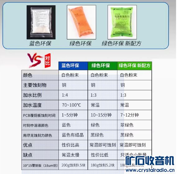

 楼主| 发表于 2024-1-21 19:45:01 | 显示全部楼层
超级夜猫子 发表于 2024-1-21 18:44
是不是浓度和温度没掌握好,一般覆铜板也就一二十分钟,我还用它做过黄铜板阴阳刻,都很好用的,现在都到 ...

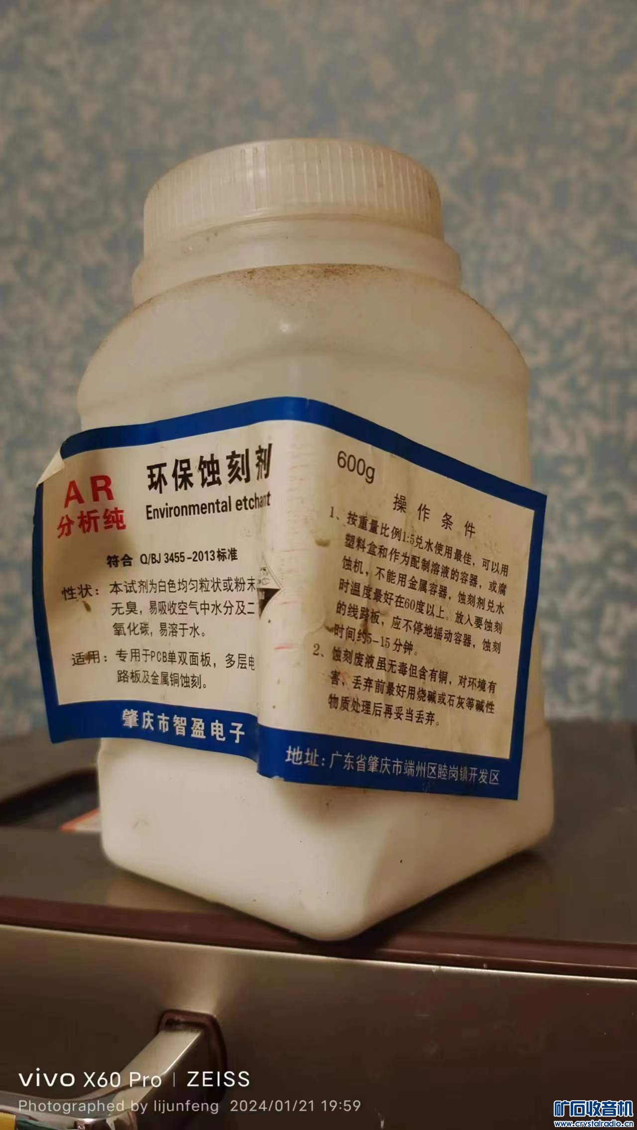

发表于 2024-1-21 19:57:49 | 显示全部楼层
vsghk 发表于 2024-1-21 19:45
浓度是按使用说明书的比例配制,除非产品质量不行?过期?
刚把以前剩下的蚀刻剂翻出来看了看说明,1:5的重量比兑水,水温60度以上,蚀刻期间要搅拌,蚀刻时间5——15分钟。可以看出浓度要求是比较高的,1升水就要加200克蚀刻剂,水温也是比较高的,泡脚的水一般也就40多度,这个水温可以冲牛奶了
发表于 2024-1-21 20:10:35 | 显示全部楼层
我用的是“蓝色腐蚀剂”,浓度是按使用说明书的比例配制,除非产品质量不行?过期?..........你用的是 ...
我用的这种,白色结晶体,这东西只要不受潮,不是那么容易过期失效吧。顺带说一句,我还买过发黑剂,用黄铜板蚀刻出浮雕图案,再发黑,用干布使劲擦,可做出很漂亮的古铜、青铜效果,就是不耐磨,要罩光油
