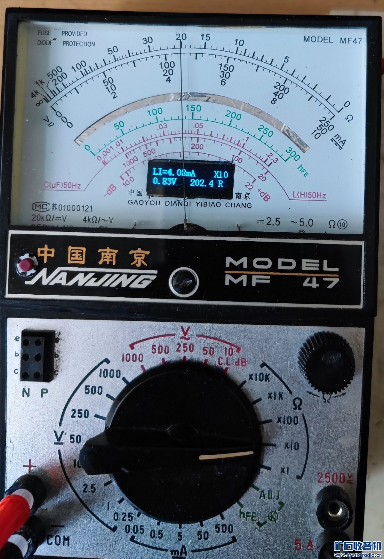

而完全符合我倡议的“数字化的指针表”还真有坛友 abbey_tom 实现过,用一个 47 改的 也证实了我关于“先 ADC 再单片机然后 DAC 驱动表头”这么一大堆啰嗦的环节下来其实不影响指针表测量变化信号时表针跟着信号摆动的这个很多坛友很重视的效果(其实很简单,现代单片机的 ADC 速度是很快的)。
* abbey_tom 坛友的“数字化指针双显表”,完全符合我倡议的设计

我觉得汤姆的这个比88的好多了。

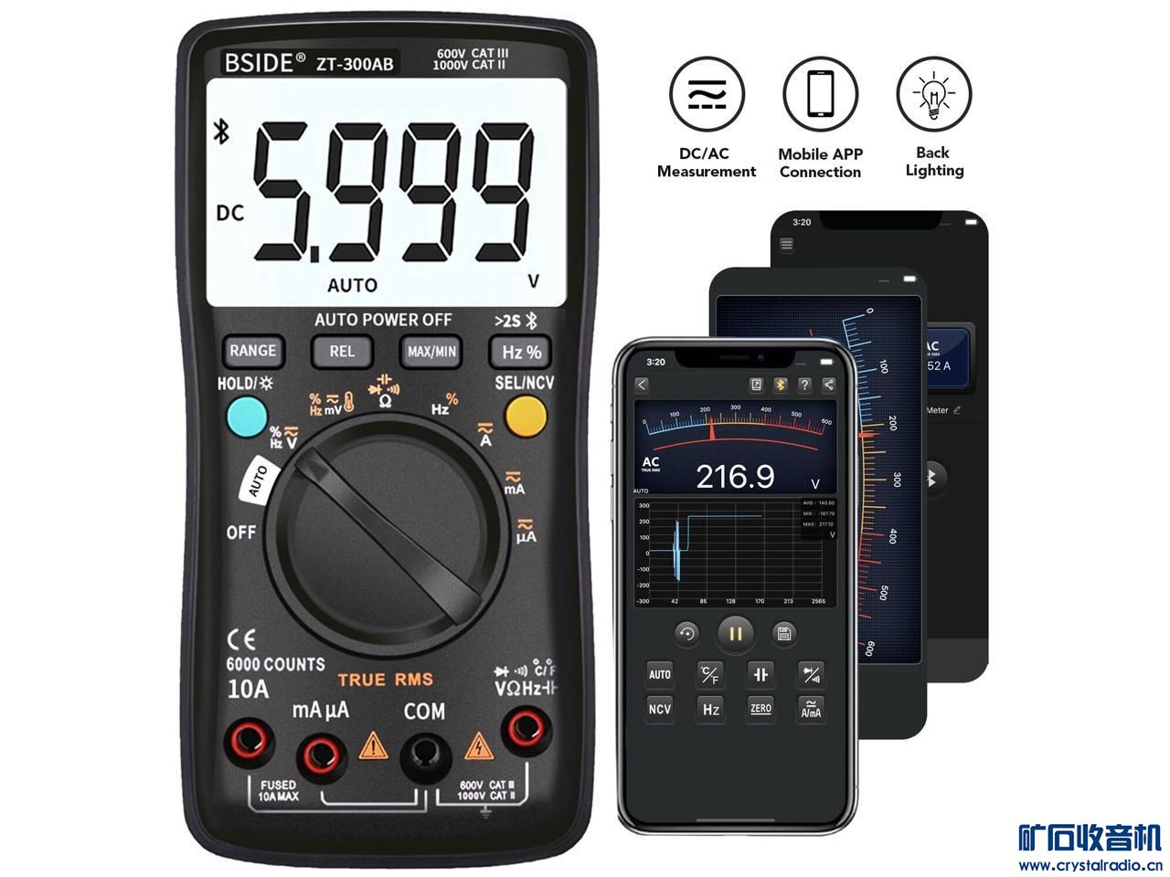

来来看看这个
怎么样,(你能想到的)人家已经做出来了 但,矿坛从来不谈这个 ZT300AB 对吧,为什么呢?我想了一想,
首先,大多数手机屏幕刷新率是 60HZ,和 CRT 不同,液晶刷新机理不一样而导致视觉暂留效果很强,因此看上去指针摆动会很晃眼(有专门的电竞手机刷新率可达 240HZ 但这种手机很贵)
其次就是,分体式万用表用起来很不方便,受众会很小,其实电工万用表很早就有分体式(Fluke 233),

当然就好像 abbey_tom 坛友 DIY 的双显表一样,这种受众小的也可能会有坛友去 DIY,但谁会 DIY 一个在手机上的、“更真实”指针表呢 反正从这个 ZT300AB 看,这玩意,不着调
