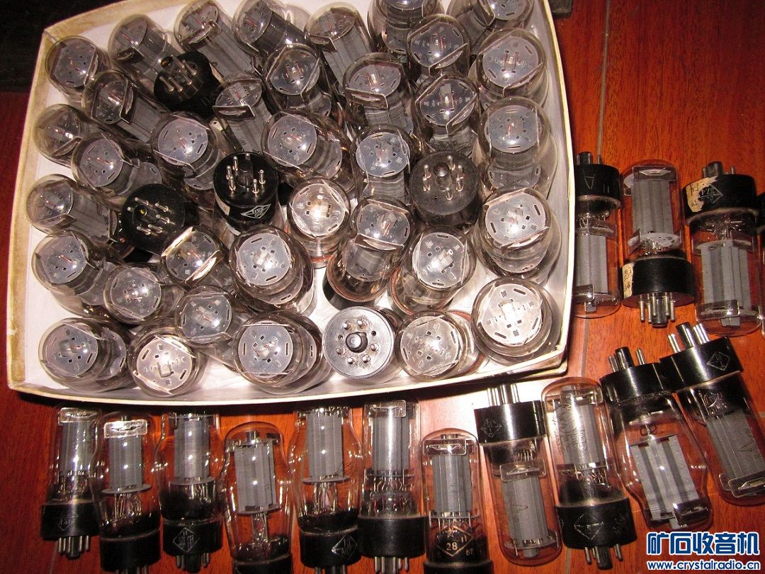

包含一对主电源,自备一对双4699单端,使用阻容耦合的。包含一对主机,包括几种管子的双单端:6p3p,807,kt44,pt15 。
使用6v6阴极牛推动.。其余略

使用了国产牛可能相移过大,阴极推动同样出现不能加大反馈情况。
好在无大反馈声音也不错就将错就错,推动朴实15,2低频控制力已经足够,
包括低频量感声场大小都非常满意。任务完成

我唯一一台没有大反馈的胆机,本底噪声多少有一点点,耳朵贴喇叭可以明显感觉到是开机的,声像仍然靠后声音鲜活略显朴素,其中pt15的表现最好。6p3p工作屏耗已经超过最大使用值微红屏,大概在22-24瓦附近声音可圈可点,因为价廉物美取之不尽就这样使用了。
