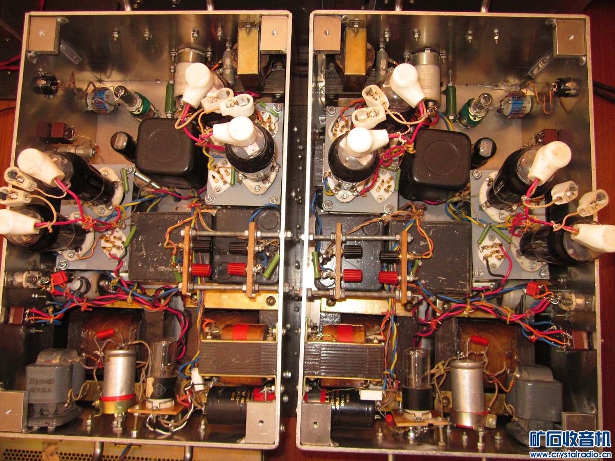

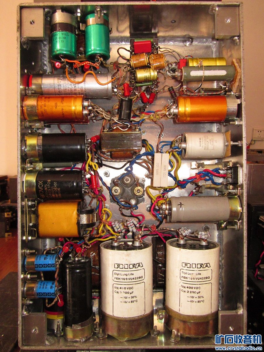

这是我的fd422s双推挽,介绍如下:
1:高压电源牛每声道两个上无27 厂350瓦双450伏并联晶体整流带载输出560伏。
2:推动部每声道一个50瓦上无27 厂胆整流输出约280伏。
3:输出牛共4个大极典5,5k75瓦牛。
4:推动牛拉斐尔1:1+1牛,工作电流约30ma,推动管6V6。阴极电阻680欧,并联电容470uf。
5:电压放大管6au6,五级管接法。
6:fd422三极管接法,工作点560v,5,5k,-62v。
7:大反馈8欧输出端24k/90欧。
8:超级大电源如图,功率管灯丝直流供电。
 楼主| 发表于 2024-1-20 13:15:46 | 显示全部楼层
机器调试方法:
1:反复检查接线无误,特别是滤波电容极性不能接反。
2:先不开功率管高压,电压放大管大概工作点130v,100v,-1,5v,3ma 。
3:推动管工作点250v,30ma ,-20v。
4:功率管电源部并联电压表,地侧串入电流表,不开推动部电源,
     独立通电高压,检测工作点,560v,-62v,160ma(4个管)。接入炮灰喇叭。
5:不接大反馈,前后分别通电,观察电流表电流不增加。
6:加上大反馈,前后分别通电,观察电流表电流不增加。
7:煲机2小时,耳朵贴喇叭应该无明显噪声,各工作点无变化,
     无异常发热,无异常打火,接入音源。
8:接入箱子调整声音,包括反馈量大小,耦合电容选择,
    功率管滤波电容量选择,各种线材选择,上机的三种管子选择等等

 楼主| 发表于 2024-1-20 13:25:54 | 显示全部楼层
丁步程使用此机推动朴实15,2箱子两对共同出声,好听至极无以言表,
   无论人声弦乐交响美不胜收,甜美开机以后便不想关机,极大音量下箱子可以
   动起来,声场靠后定位基本正确,喇叭与不开机差不多。
   但是,此机不能推动思奔达200,推动天朗图背离已经可以翻天覆地,
   多次对比还是略显勉强,最后音乐浓度不够,氛围感大气不够就放弃了事。

9:预备了pt15的替换使用,仅仅只是增加管座以及负电压略有不同。
   英国管比国产fd422好听一点。

哦,我实验了,国产fd422三极管接法屏压在580伏以下比较安全,如果超过620伏部分管子承受不了。
