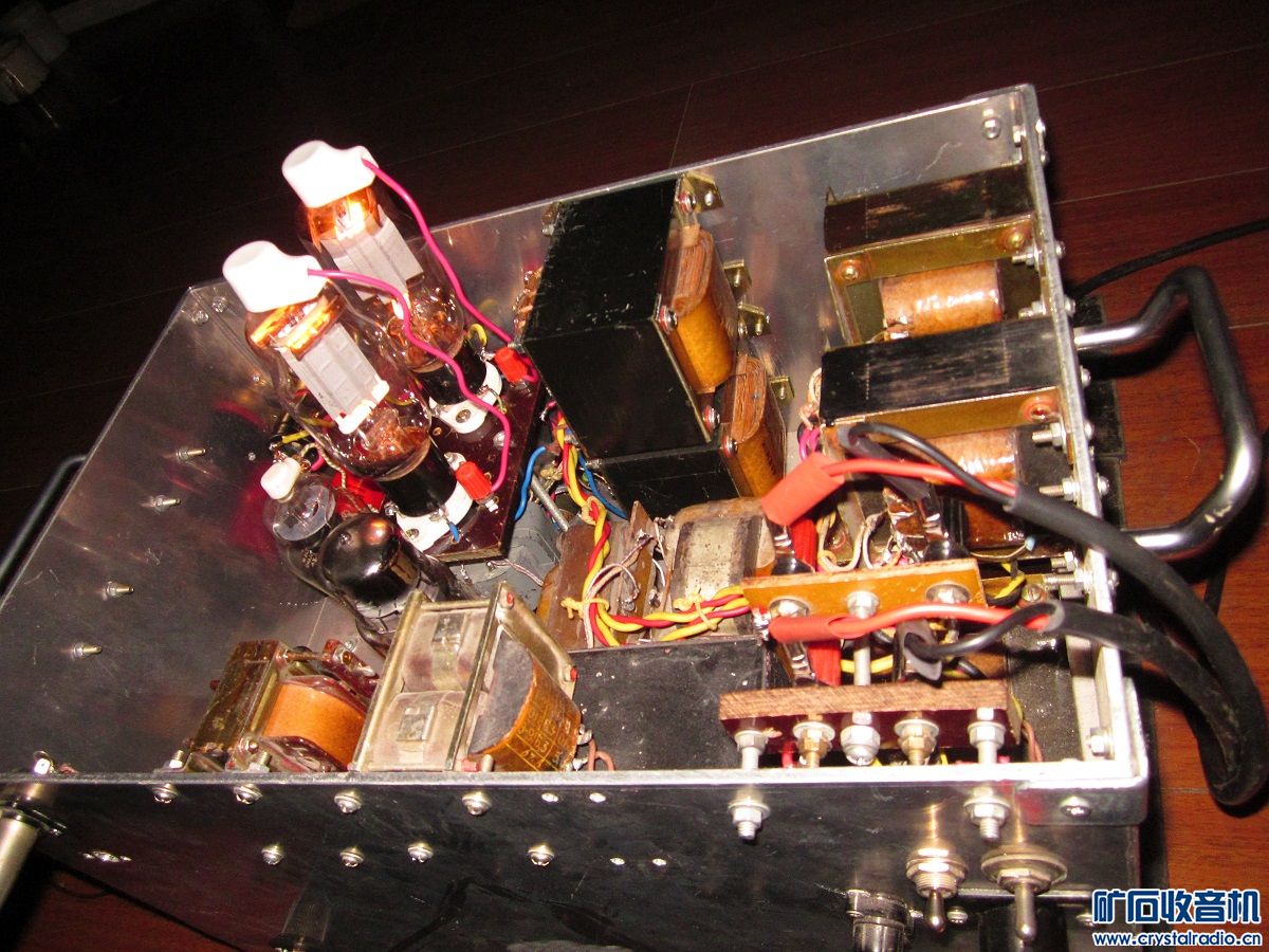

fu811双单端配置:每一边
1:主电源牛上无27 厂205瓦两只并联,5z8p胆整流。
2:次高压电源牛上无27 厂50瓦两只并联,5z4p胆整流。
3:推动国产2;1牛 。
4:输出6k50瓦两只。
电路:
6au6五级管电压放大+12e1三极管55ma2:1牛推动+两个功率管fu811+两个6k输出牛。
功率管工作点:600v,+20v,70ma。
推动管工作点:240v,55ma,+40v(约)
大反馈量8欧输出端24k/90欧
功率管灯丝滤波:22000uf+50mh+80000uf。

国产fu811装机单端实在是好声的廉价管子,丁步程大概装机十次八次的了,
此番调整完成以后感觉:
高频几乎可以和德根eL84相提并论,中频比电工6v6
有过之无不及,低频量感不输fd422的三极管推挽(控制力不如),但最重要还在于
他特别的音乐味声音真实,非常饱满的中频久听不厌,比国产fu19,fu29,fu50,fd422,
比国产300b都好,国产管有这个水平是真的太漂亮。
