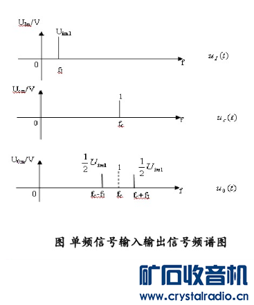

发表于 2024-2-11 16:06:19 | 显示全部楼层
1)楼主的试验出声了、且左右调偏一点各自音量变化、如果单声道耳机对应左右耳也能反应出左右音量变化,,,,,,这是唯一可以肯定的地方;
2)只有一个LC回路左右调偏了,检波输出电平要变化--这样才有调谐指示(猫眼、指针,,),但这必须不能调偏过多,一旦过多载波分量被压低过多就无法检波(解调)了;这一点是关键所在;
3)双边带AM波,载频虽然不携带调制信息,但对于二极管检波(是相干还是非相干早就忘的一干二净了)载波又是必须的(它是参照物一样不能没有),俺不会用数学解释,但俺会逻辑推理,如果没有载波二极管还能检波,那不等于说二极管就能接收单边带?不可能,所以不对,任何二极管检波方式都不能没有载波;如果二极管真是用于单边带通信的解调,那也是要先人为本地产生一个载波加到二极管输入侧,如239/339等短波收信机、各种中学生寻向机都是这么做的;
因此楼主调偏以后还能有输出,说明就是两个回路各自适当调偏了一点而已,各自选频回路都还没有丢失载波,否则就不出声了;这本质上是两个矿机,公用一副天线,且没有调到电台中心,不等于是各自都收到了独立的单边带;
3)楼主在一楼引用的图片可能是其它场合解释其它问题用的,会引起很多疑问。楼主的试验不需要用那些曲线进行解释,其实本不需要解释什么。有个图片里那个双边带调制结果画成 类似两个谐振中心的响应曲线、各自都不含载频并分立与载波两边,这个图片可能用于其它场合。我们说LC幅频特性曲线,单回路就是单峰馒头状(可能有胖瘦高低之分)是以载波(中心频率)为中心,讲的是LC回路的响应能力、选频能力(或自身、固有能力),而引用图片中的双中心形状,可能想从发射端调制角度强调音频信号没有很低的频率,这是指实际发射频谱带宽。我们接收回路是无法谐振与这两个之心且带宽内无载频从而进行各自检波的。那个图出现在这里、加上使用的名词不够标准,确实会产生疑问。
若说的不对敬请指正。
发表于 2024-2-11 16:37:53 | 显示全部楼层
退一百多万步讲:
楼主经常用的频谱图是这样的,但这是单一频率调制波的频谱。楼主好像是要把两部矿石机分别调到左右两个边频上。
记得左右边频的位置与调制波的频率有关。
广播信号不是单一频率调制,调制波是有多个音频频率的复合波。其频谱图是这样的。
且不说矿石机无法对信号做傅里叶变换,就拿这么多边频来说,矿石机如何能做到自动跟踪边频调谐的?手动肯定是不行的。
要是我理解的不对,就当是练了一会儿打字
