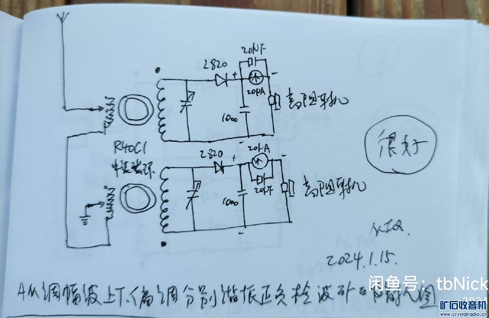

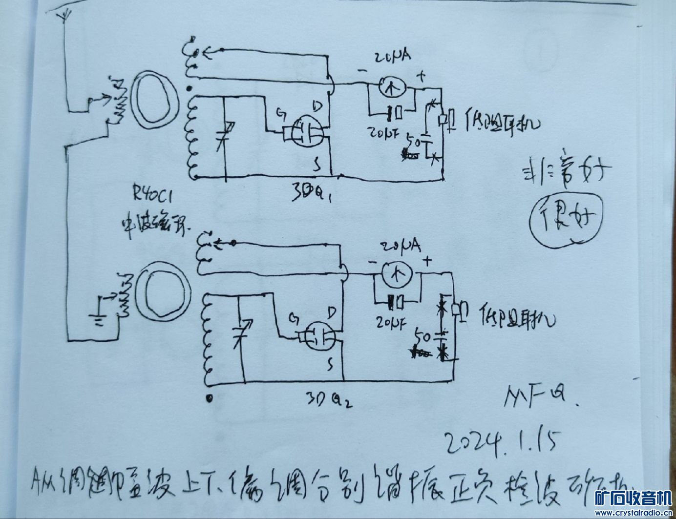

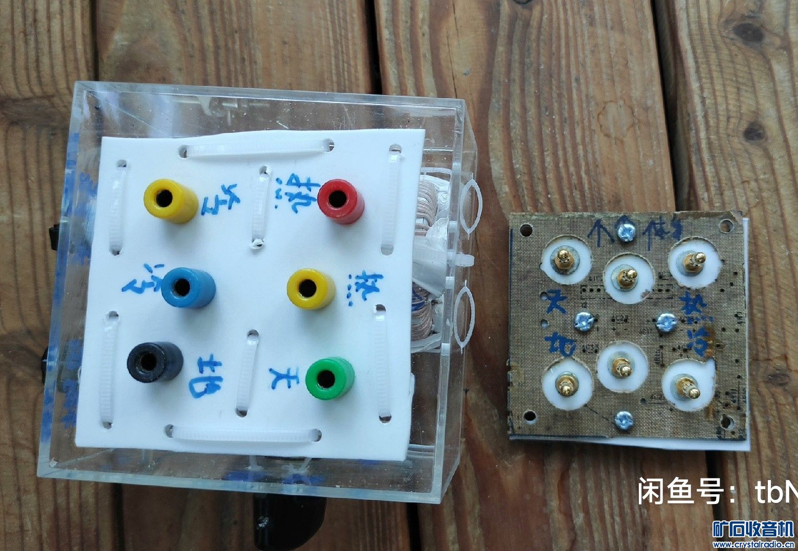

近几日实验了下面几个图的矿机电路,成功实现了  AM调幅波上下偏调分别谐振正负检波矿石收音机实验  。
实验证实用2个高Q值的独立的LC谐振回路分别偏调谐振在AM调幅波的上包络和下包络,在分别各自检波AM调幅波的正负半周,分别由2只耳机发出声音,相当于2部独立的矿机,收听调台时有立体声的感觉。此机可以左耳听甲台,右耳听乙台,互不影响,也可以听同一个台的正负半周,。欢迎老师矿友交流探讨……
AM调幅波的图
电路图

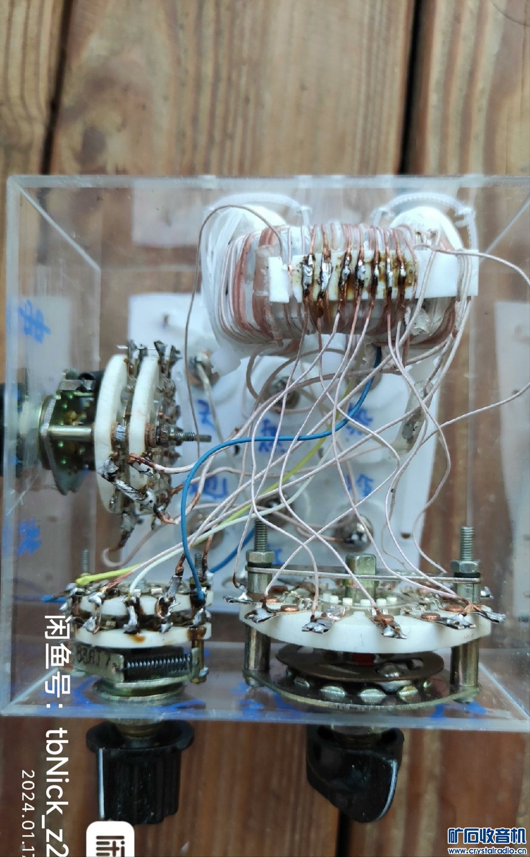

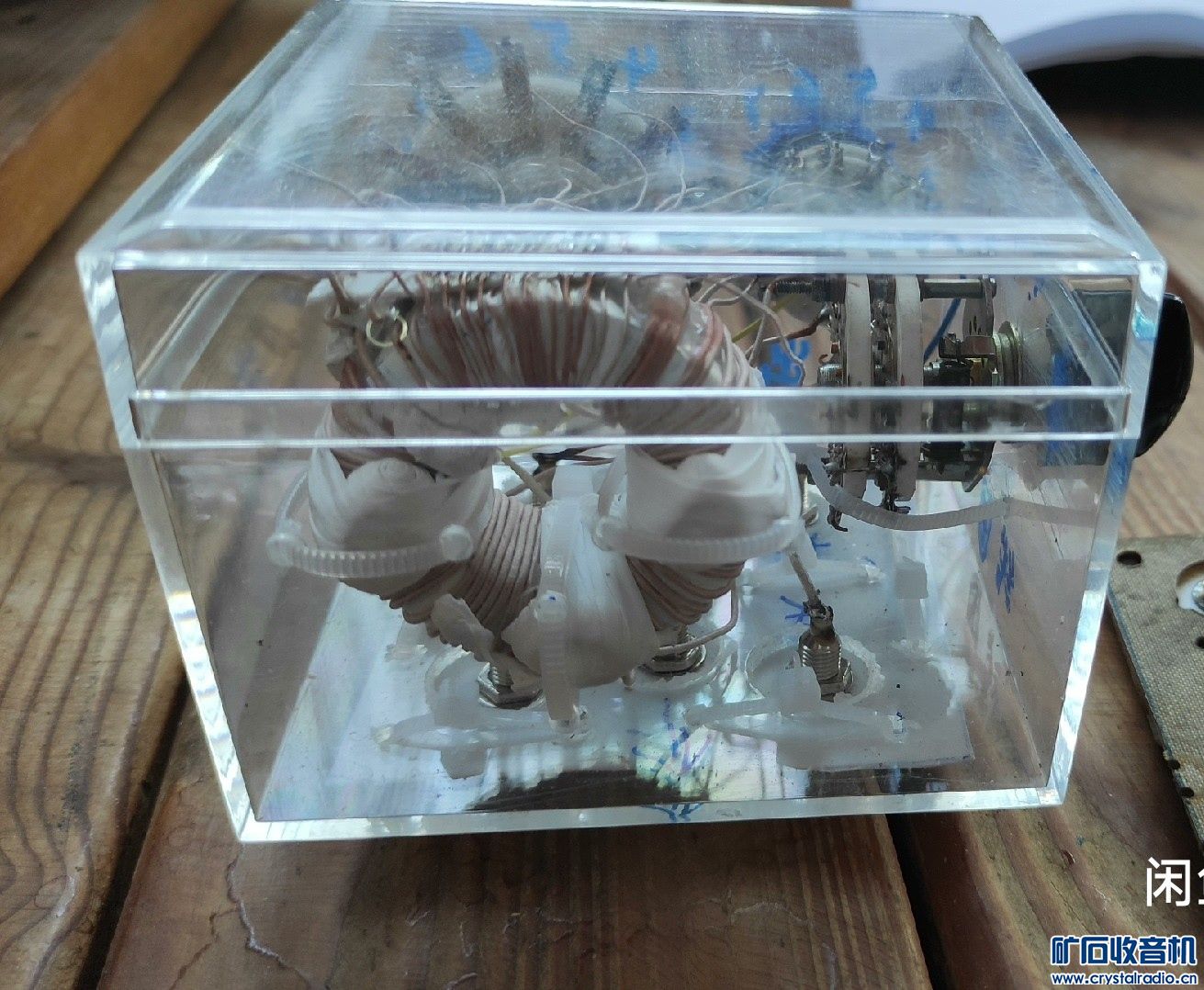

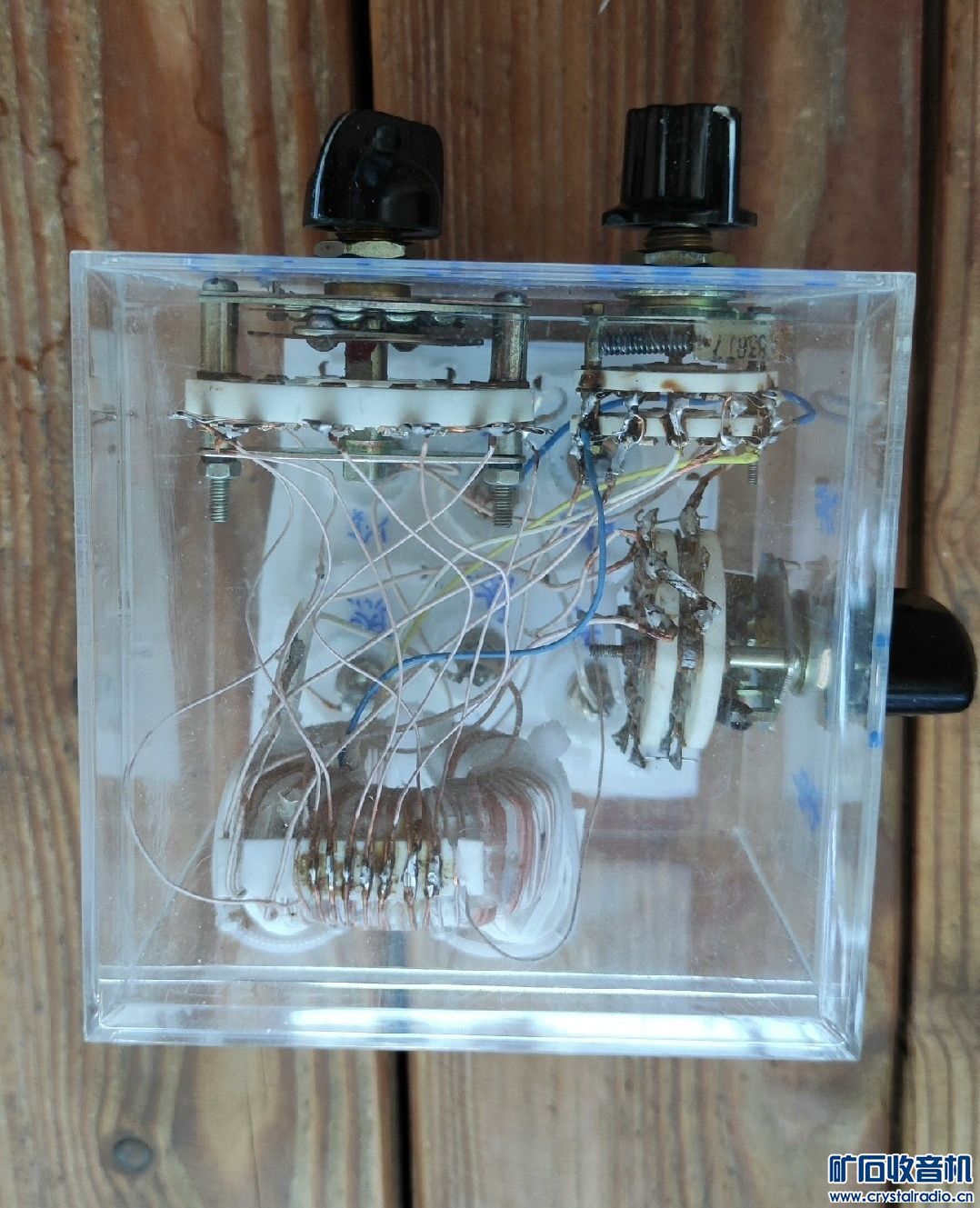

线圈是r40c1  45环绕的2组中波线圈,2个线圈完全相同,
实验平台
补充内容 (2024-1-20 11:14):
   把标题改为  AM调幅波左右偏调分别谐振正负检波矿石收音机实验成功
补充内容 (2024-2-4 13:34):
实际实验结果我分析是,2个LC回路分别谐振在载波的两侧,偏离载波的中心频率一点点,2个LC回路接收的还是AM调幅波,
发表于 2024-1-20 13:14:42 来自手机 | 显示全部楼层
调谐只能改变调幅波的波幅电压,调谐到远离谐振点,调幅波的电压最小(等于原始电压),调到谐振点时,电压最高,致于调不调谐他们都能收到电台,只是音量大小的改变,其实什么也没有发变化。
模拟电路是围绕着时域发生的,频域分析只是工具,致于矿机不同的电流输出,绝大都多数原因是电路匹配在作怪。

概念不清。
建议复习高中三角函数积化和差和差化积,找本大学《通信原理》课本,简单看下模拟调制部分。如果能理解下频谱,凑合知道傅里叶变换在干啥,那就更好。

先不管概念清不清楚,我的实验成功了,实践是检验真理的唯一标准,

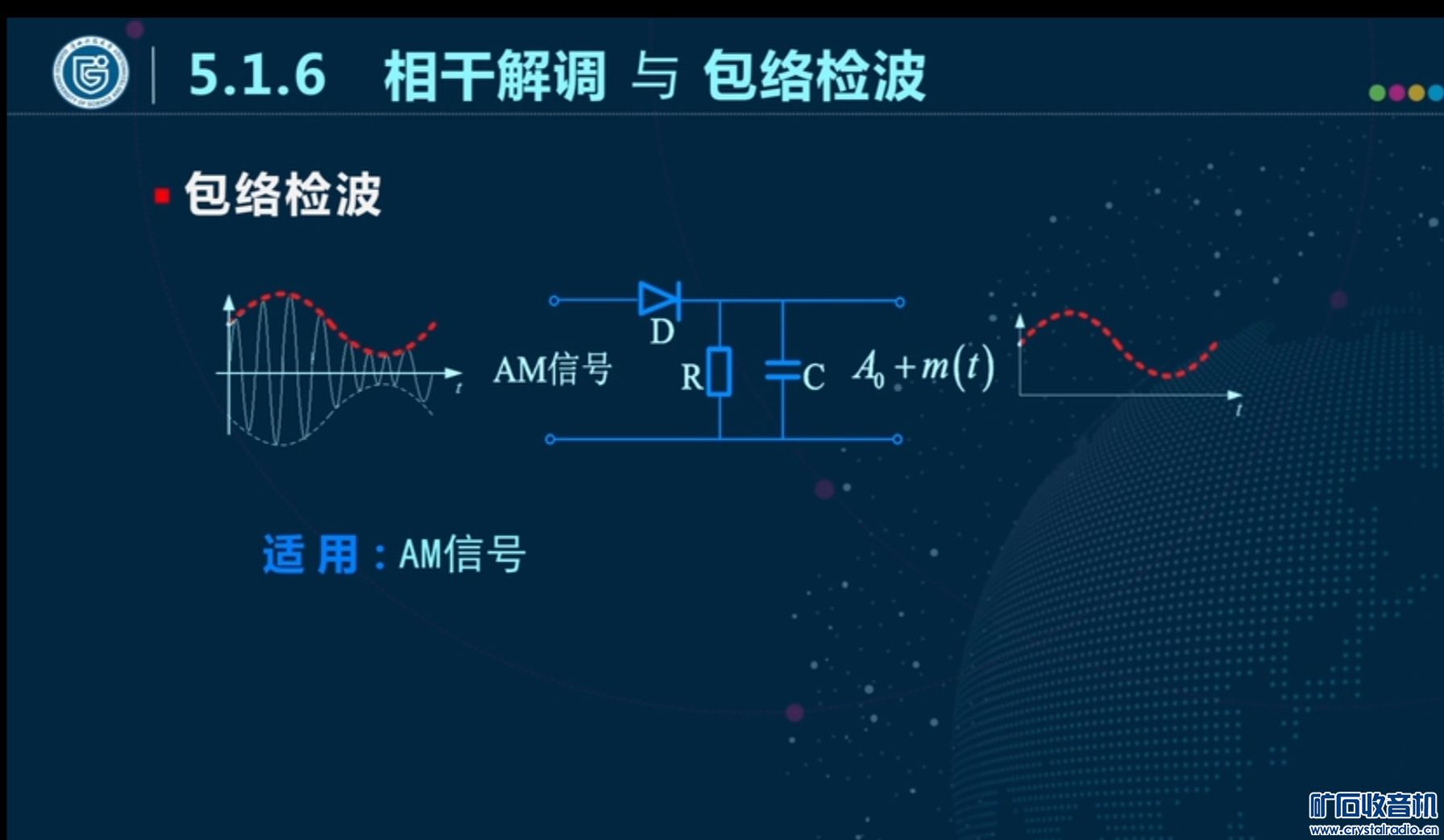

发表于 2024-1-17 16:14:54 | 显示全部楼层
包络检波是AM 信号解调的最简单方式。AM信号偏调以后波形已不再完整,有点接近SSB。
搞不明白偏调有何用意?

矿机是半波检波形式,比如要接收正半周上包络信号,LC谐振在靠近正半周的上包络,输出音频信号最强,矿机里应该是这样的,
要接收负半周下包络同理,
半波检波矿石收音机的LC回路谐振在靠近欲接收的上下包络上,而不是载波的频率上,我只能这样解释我的这个实验,

2个矿机共用一个天线,接收同一个信号的同一个包络时,互相衰减甚至无声,
分别接收同一个信号的上下包络时影响小,在高Q的LC上不衰减。
发表于 2024-1-18 10:18:32 | 显示全部楼层
这个电路真的能把上边带和下边带分开吗?
楼主的“上下偏调”是不是指上下边带?请明示。

发表于 2024-1-18 11:10:00 | 显示全部楼层
楼主的意思是不是
一部矿石机的接收频率为:载波频率加一个很小的数值,并且音量最大。
另一部矿石机的接收频率为:载波频率减一个很小的数值,并且音量最大。
然后用一副耳机收听,但耳机的两个听筒分别接不同的矿石机。
信号的中心频率仍然是载波频率。

奥,谢谢指点!应该是两个边带的能量都利用(俺数学不好,暂时这样理解:单一的一个LC回路调谐在中心频率--载波上,回路总能量是俩边带+载波;两个回路分别两边移开,假设对称,俩谐振中心必然一个在载频右侧一个在载频左侧,这应该没有错呀)。
 楼主| 发表于 2024-1-18 12:44:00 | 显示全部楼层
BG1TRP 发表于 2024-1-18 11:10
楼主的意思是不是
另一部矿石机的接 ...
大概是这个样子。
因为AM调幅波有一定的带宽,2部矿机分别接收其的正负半周
