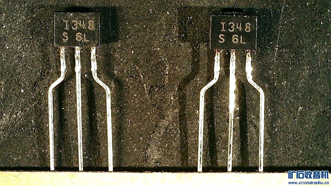

发表于 2025-3-17 22:06:09 | 显示全部楼层
lrain 发表于 2025-3-17 11:43
如果2个一起工作,每个在150pF以下Q值还是可以的,等我有空测试一下这种Q值。
刚看了我买的SVC348,基本可以确认几点:
1.I348就是SVC348的丝印;
2.按等级划分S档(我买的这种)1V时的电容值是470——505pF,头对头串联,总电容值是240pF左右,8V时电容不大于13pF,变比18.46,加上10pF分布电容(实际没那么大),变比10.43;
3.经实测,实际使用时可低到0.7V,这时的总电容值可以达到300pF,总变比更大,完全能够满足中短波需求;
4.Q值没有实测,但感觉并不比有机双联可变电容低多少,有待坛友实测,但用于超外差肯定没问题;
5.我推荐它的原因,一是方便布线和屏蔽,二是便宜,三是一致性用于超外差能接受;
6.直放机随着调谐回路的增加,带宽变窄,器件离散性可能会带来带宽不一致的问题(三级以上),但两级调谐在中波肯定没问题(毕竟Q值低一些),短波带宽会更宽(这点和有机双联可变电容表现是一样的);
7.对于本振跟踪,这种变容二极管接垫枕电容线路会复杂些(单变容二极管反倒简单),不过都电调了还不用锁相环或数调本振似乎有点说不过去

发表于 2025-3-17 22:35:55 | 显示全部楼层
lrain 发表于 2025-3-17 09:26
看SVC348的数据表,Q值要在4.x伏以上,100pF以下时Q值才开始提升,那就需要设计成大电感小电容的模式,代 ...
4V时,电容大概150P,Q值约800
