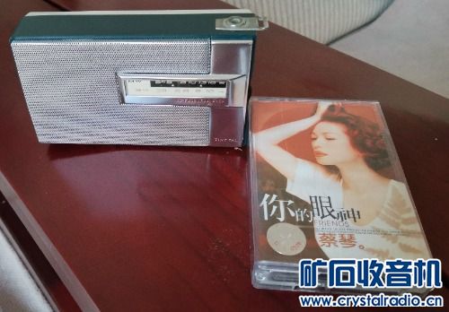

 楼主| 发表于 2024-1-22 17:04:01 来自手机 | 显示全部楼层
换好之后的样子

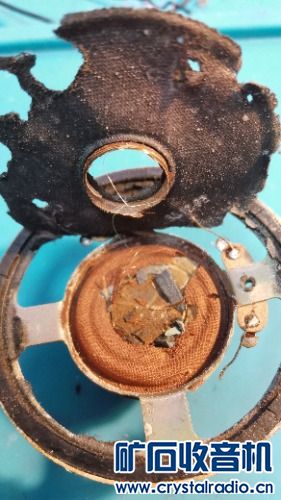

 楼主| 发表于 2024-1-22 17:05:24 来自手机 | 显示全部楼层
将原喇叭拆开,里面全绣烂了,看不出特殊的地方
 楼主| 发表于 2024-1-22 17:07:14 来自手机 | 显示全部楼层
将原喇叭拆开,里面锈烂了,看不出什么特殊

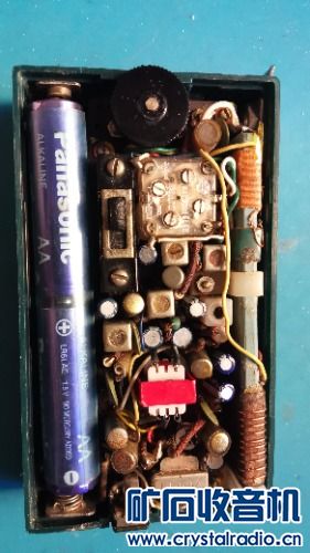

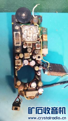

 楼主| 发表于 2024-1-22 17:16:31 来自手机 | 显示全部楼层
原机电解电容全老化了,有的上面标的69.11,应该是生产日期,全部更换,磁棒断了重新粘合,加电收听,选择性和灵敏度超出想象的好,鬼子产品的质量还是不错滴

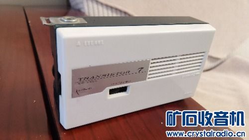

 楼主| 发表于 2024-1-22 17:22:41 来自手机 | 显示全部楼层
感谢各位的集思广议,尤其感谢提供图纸的朋友,完美修复这台漂亮的小机,最后展示一下

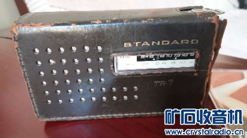

发表于 2024-1-22 17:23:23 | 显示全部楼层
STANDAR的收音机还是不错的,

特殊设计,有利有弊,没有广泛采用就可能是大部分场合弊大于利,少部分重合利大于弊。
发表于 2024-1-23 02:36:55 来自手机 | 显示全部楼层
既然耳机输出用了输出变压器,那从耳机外接喇叭不行吗?
发表于 2024-1-23 09:03:45 | 显示全部楼层
输入变压器上增加了输出绕组给耳机用,此时它也算输出变压器了----推动与耳机驱动变压器。
 楼主| 发表于 2024-1-23 16:04:06 来自手机 | 显示全部楼层
推不动8欧小喇叭,现在的低阻耳机也不行,用个阻抗100欧耳机可以
 楼主| 发表于 2024-1-23 16:05:34 来自手机 | 显示全部楼层
耳机是接到输入变压器上
