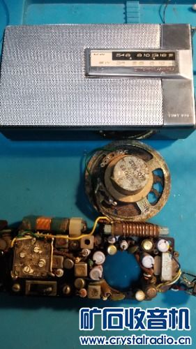

发表于 2024-1-13 20:12:11 来自手机 | 显示全部楼层 |阅读模式
       网上收了个标准牌 S丅ANDARD G-900二波段收音机,很漂亮,只有磁带大小,应该是鬼子六、七十年代的产品,7个锗管,加电没反应,拆开发现喇叭烂了,关键是这个喇叭有三根线,都接到喇叭音圈上,量一下电阻全开路了,喇叭标60欧0.2W,简单看了一下,没输入变压器,只有一个输出变压器,输出接到了耳机插座上,喇叭3根线没接到耳机插座或输出变压器上,太奇葩了,哪位知道怎么回事?

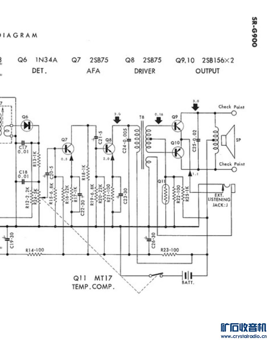

传说这样的喇叭可以省一个变压器,不过喇叭一旦坏掉,就难了,基本找不到同型号的。

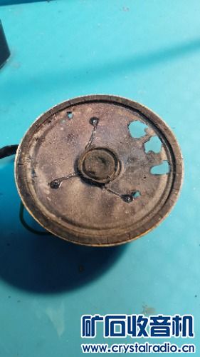

小喇叭的正面就是这个样子,2.5吋
 楼主| 发表于 2024-1-13 20:23:15 来自手机 | 显示全部楼层
小喇叭正面就是这个样子

这应该是可以省个推挽输出变压器的喇叭。
发表于 2024-1-13 21:30:39 | 显示全部楼层
可能是推挽机专用,免输出变压器,直接驱动喇叭

        没见过这种喇叭,很另类,绝了,喇叭省了一个输出变压器,又单独使用一个输出变压器专门供给耳机子,你说另不另类,绝了。

推挽专用扬声器,在舌簧中有见过,但在动圈中没见过,必竟舌簧可以做到600欧阻抗,和输出变压器的输入级匹配。
