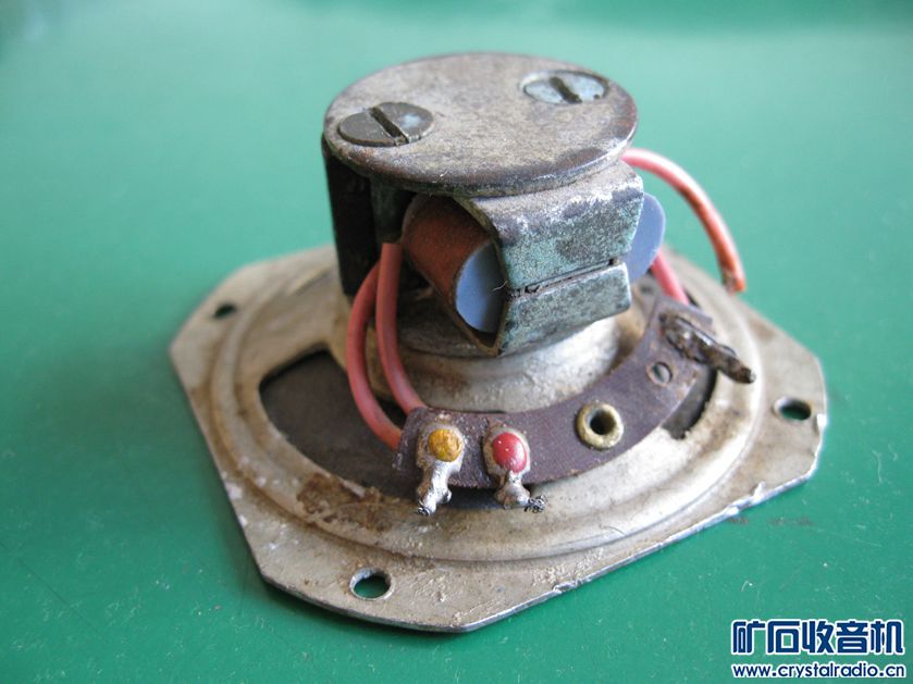

奇葩小喇叭

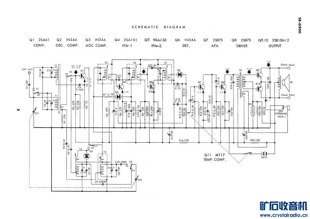

 楼主| 发表于 2024-1-13 23:38:07 来自手机 | 显示全部楼层
justmexx 发表于 2024-1-13 23:29
谢谢!和这个类似,但我的机器变压器只有2组线圈5个抽头,你这个图纸上变压器有3组线圈7个抽头
 楼主| 发表于 2024-1-13 23:44:35 来自手机 | 显示全部楼层
请兄弟发个完整电路图,方便修理,谢谢

有一种立体声喇叭是三根引线。
 楼主| 发表于 2024-1-14 09:26:18 来自手机 | 显示全部楼层
认真查了,变压器和电路和justmexx发的图纸一致,那个变压是输入变压器,3组线圈,其中一组供耳机,喇叭内集了输出变器,省个变压器,做出了这奇葩喇叭。
       请发个完整图,谢谢!
发表于 2024-1-14 09:46:39 | 显示全部楼层
凯隆KK-210收音机采用了双线圈喇叭。见下图:
凯隆KK-210收音机双线圈喇叭
凯隆KK-210收音机双线圈喇叭
发表于 2024-1-14 11:51:27 | 显示全部楼层
老爷庙 发表于 2024-1-14 09:26
认真查了,变压器和电路和justmexx发的图纸一致,那个变压是输入变压器,3组线圈,其中一组供耳机,喇叭 ...
发表于 2024-1-14 12:57:28 | 显示全部楼层
我的舌簧喇叭是双绕组四个接线端子
发表于 2024-1-14 13:44:20 来自手机 | 显示全部楼层
这种双绕组舌簧喇叭也很少见。
发表于 2024-1-14 13:55:20 来自手机 | 显示全部楼层
自己绕吧
 楼主| 发表于 2024-1-14 14:01:14 来自手机 | 显示全部楼层
justmexx 发表于 2024-1-14 11:51
谢谢!看来只能换个普通喇叭,再塞个输出变压器进去了,这种喇叭,天下难找
 楼主| 发表于 2024-1-14 14:07:55 来自手机 | 显示全部楼层
这喇叭太难找,宝上没找到
发表于 2024-1-16 16:55:18 | 显示全部楼层
发表于 2024-1-16 17:10:27 | 显示全部楼层
我有一台蓝牙外放机就是这种喇叭,2822集成块输出,各接一个端口。
发表于 2024-1-16 19:33:07 | 显示全部楼层
老爷庙 发表于 2024-1-13 23:30
宝上没找到,能提供链接吗?
普通的8Ω喇叭外挂一个音频输出变压器,效果一样的。
 楼主| 发表于 2024-1-22 17:02:42 来自手机 | 显示全部楼层
拆个国产小收音机上的输出变压器,初级电阻31欧,接到原喇叭3线输入端,次级接个8欧喇叭,正常发音了,原喇叭标的阻抗是60欧,以后找到了初级阻抗60左右的变压器换上去就完美了,不过现在的声音也挺甜美
