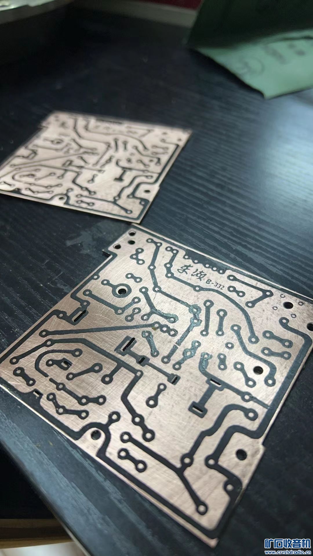

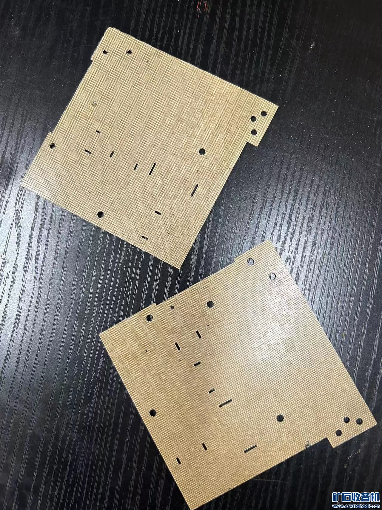

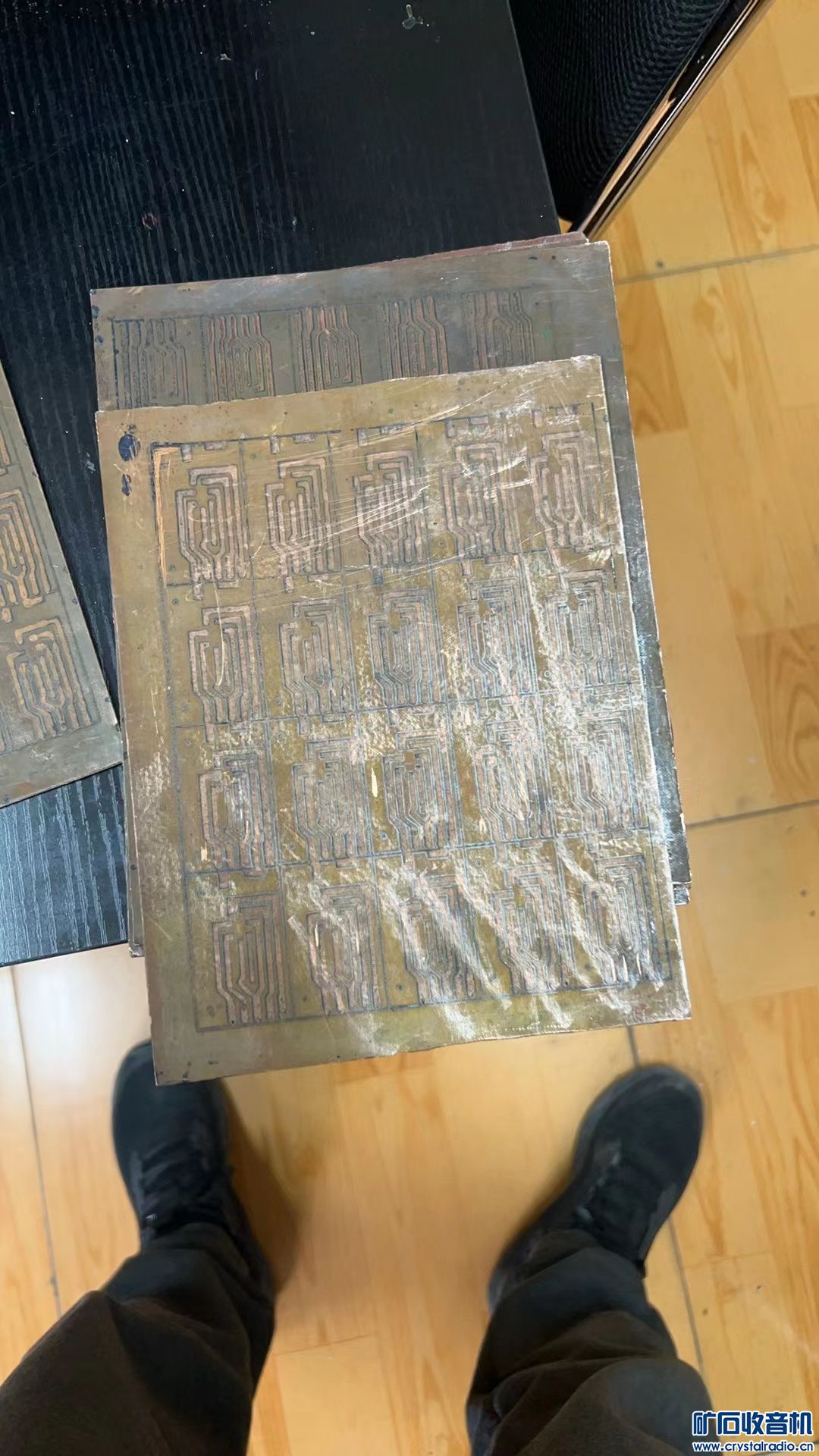

今天有时间补充一下作业。
仿制东湖332不光是仿制外壳,机芯也要仿制好,最难找的就老的酚醛纸基覆铜板,这个材质的覆铜板是60年代的产物,与332使用一致,如今找它如大海捞针!
但缘分来了就这么突然,你要一门心思的找它就去”灯火阑珊处“找
这种板子现在堪比”熊猫板“太少了!
先做出东湖332线路板轮廓,之后用热转印的方法镜像到覆铜板上,检查无误后放入三氯化铁中腐蚀之后清洗打孔就大功告成了。

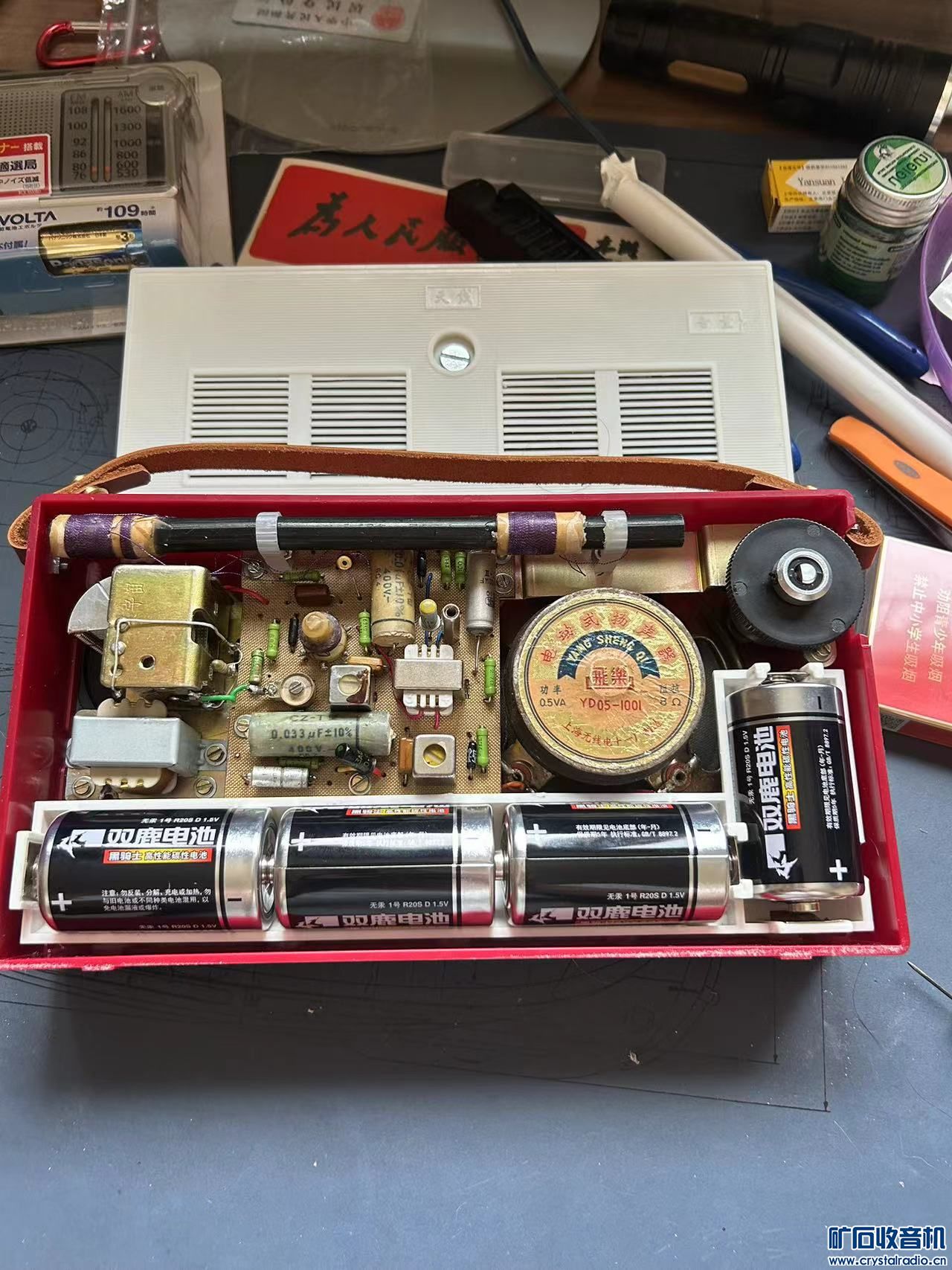

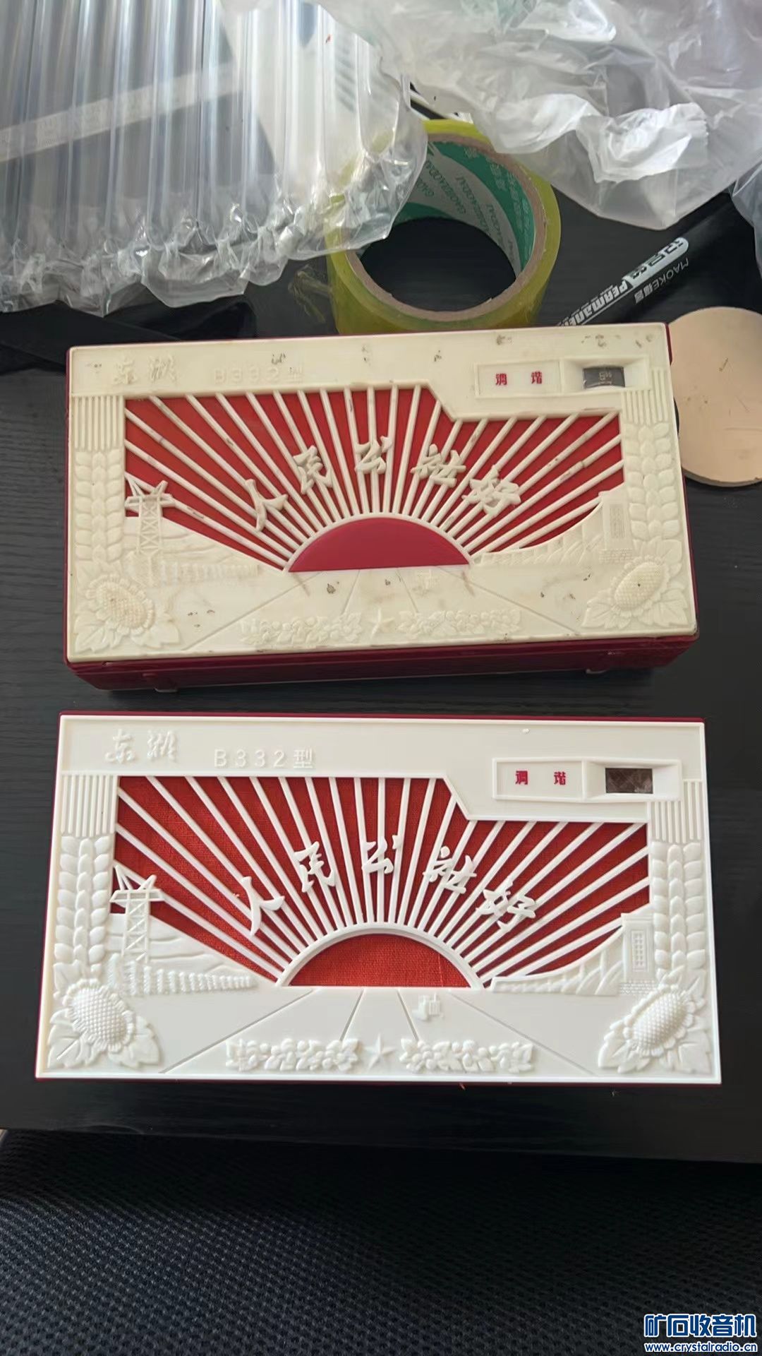

 楼主| 发表于 2024-3-4 00:00:51 | 显示全部楼层
机芯制作简图,有时间再详细发与大家讨论。
下图是原版东湖332{复刻此机的标本机}与仿制版对比照

发表于 2024-3-4 12:46:33 | 显示全部楼层
现在有一种淡黄色环氧电路板也接近原来的也好看
 楼主| 发表于 2024-3-4 13:06:16 | 显示全部楼层
其实可以在现代PCB板元件那面贴一层这个图案的酚醛板也有这个效果,而且因为背面是现代铜箔还不容易被烫坏。
