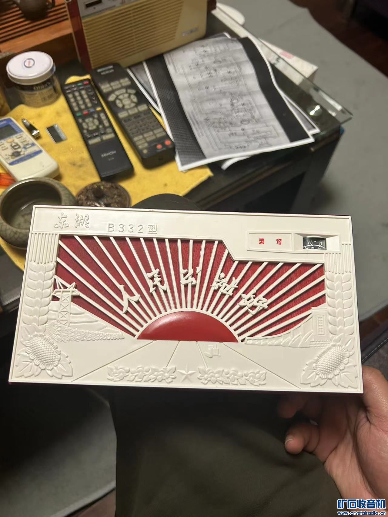

进入2023年觉得还是要做点什么,一次偶然机会一个朋友拿来一台战损级东湖B332收音机修复,看到此机时就被它的浮雕面板所震撼,水坝、田野、森林、丰收的麦穗、向日葵、高压铁塔、耕种的拖拉机、和一轮东升的旭日,仿佛诉说着伟大祖国的强大,一片壮丽诗篇尽收在方寸之间。。。。言归正传,叙述文此处省略5000字。
电路为三管超外差来复式收音机,电路修好后效果出奇的好,没想到一个三管机效果如此之好,佩服在那个物资匮乏一切以节约为主的年代人们的智慧才能。综上,使我萌发了复刻它的念头,空想不如行动,从2023年1月至今终于完成了,现在展现出来与大家分享。

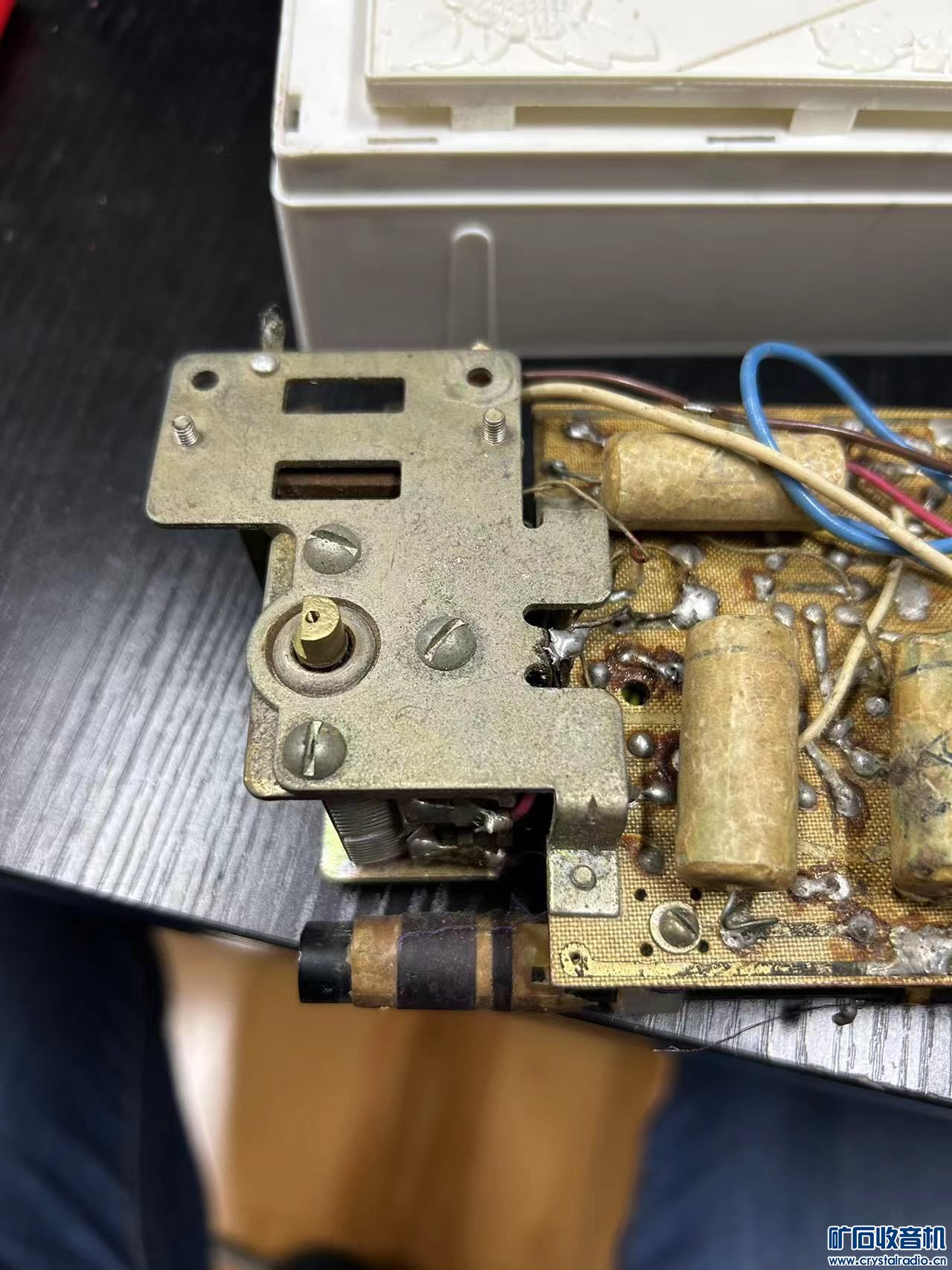

这是原装的战损级电路板样子
原机说明书内电路图

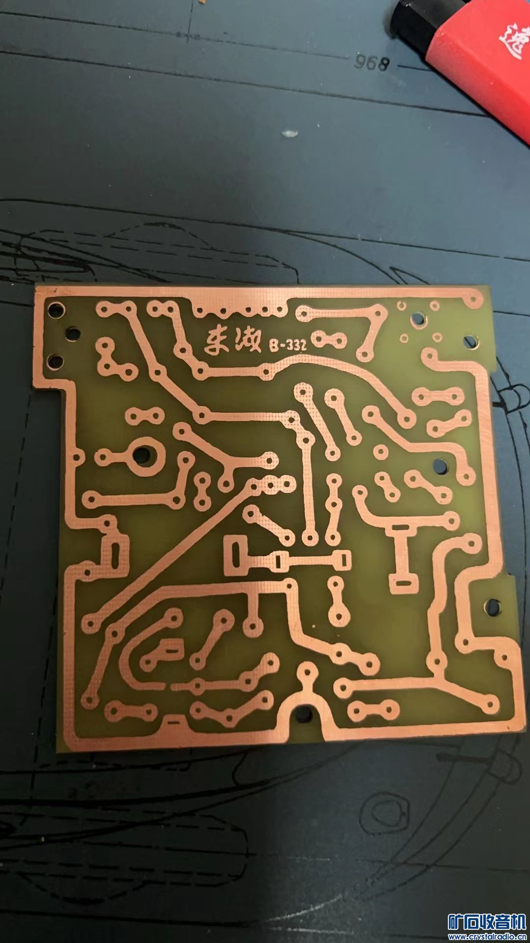

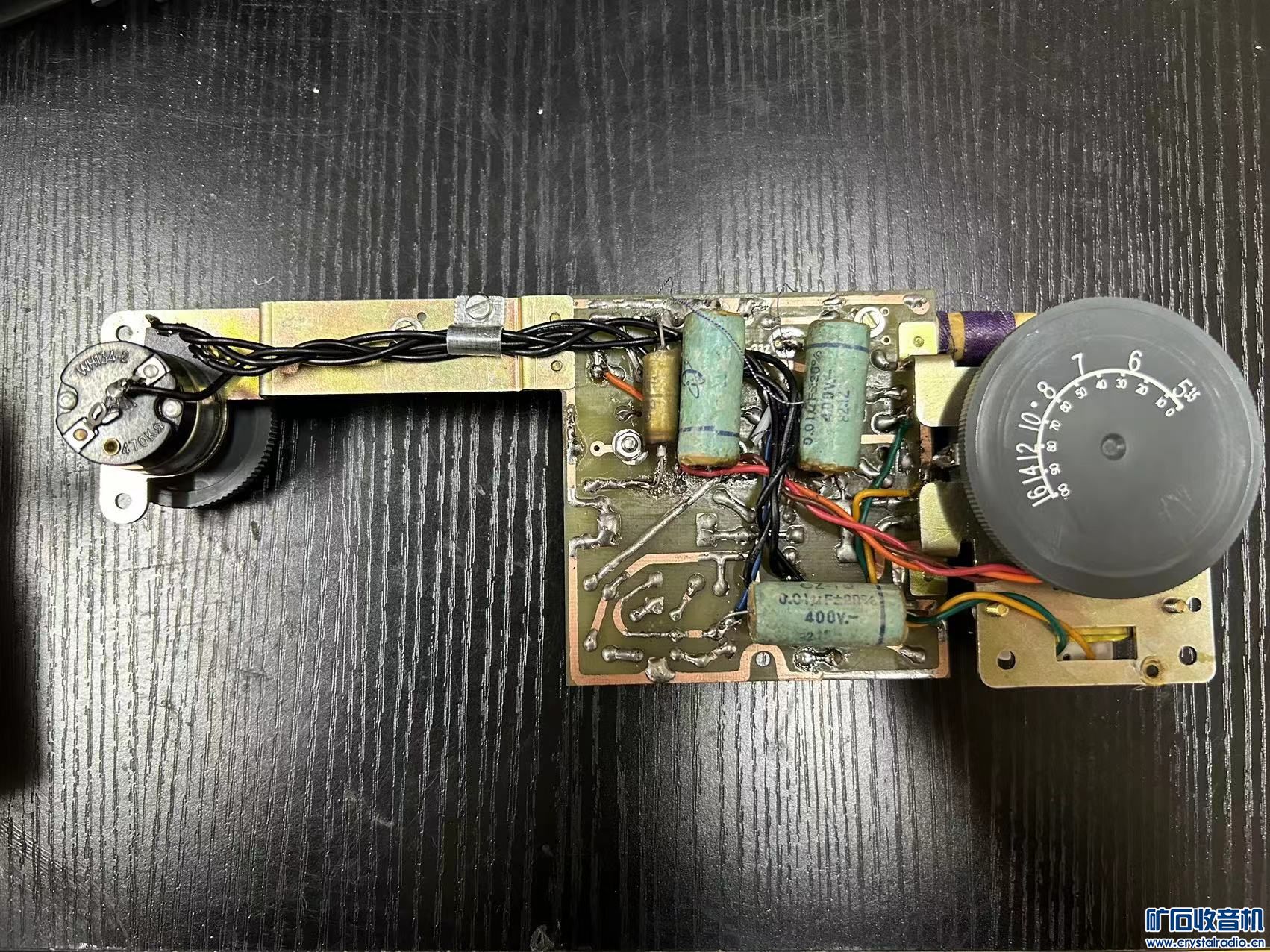

根据原版说明书把版图描下来,修图、镜像、热转印、腐蚀一气呵成,
一块手搓印刷电路板就呈现在眼前了。
手搓板做好了就开始组装工作,老的纸介电容因为年代久远多数漏电严重,所以还是制“假”吧!总之如此色香味俱佳,

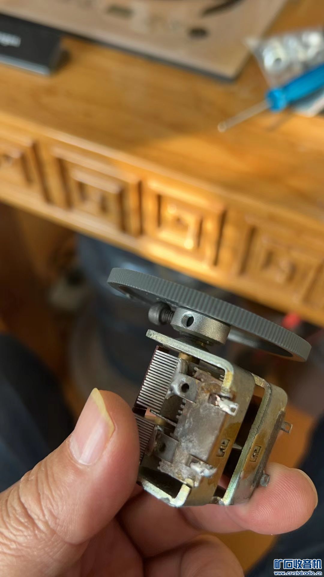

这也是没有办法的办法了,其它老原件可以拆老收音机获得,12X12的中周为TTF3-1/3-4,震荡线圈拆自上海318或4B15.
250/290空气双联需要将D轴截短

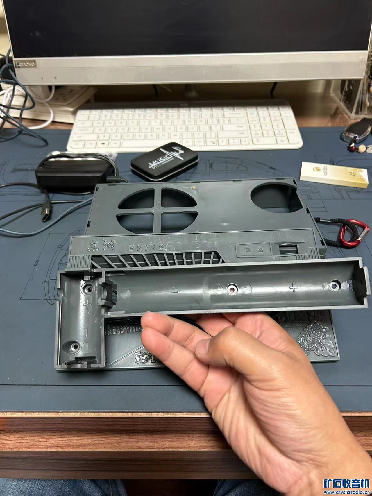

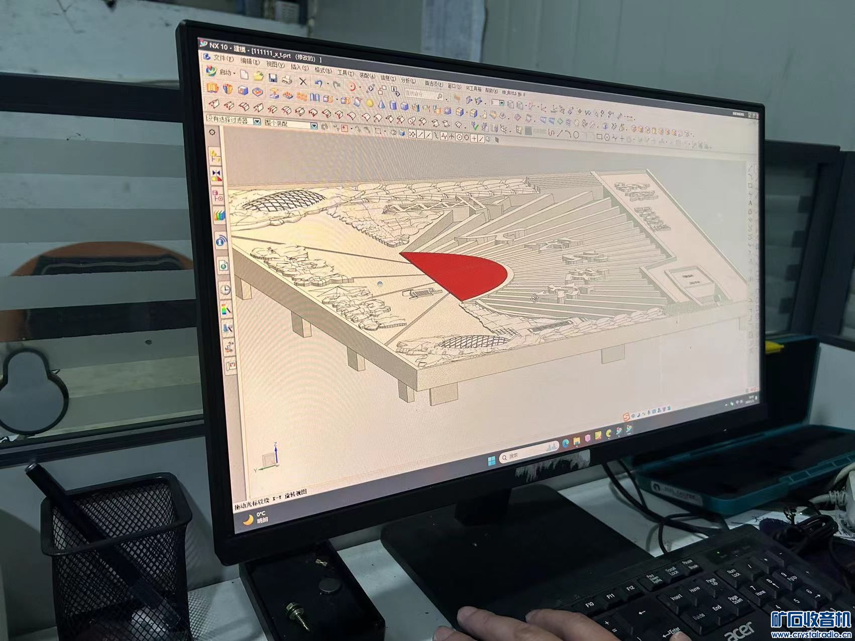

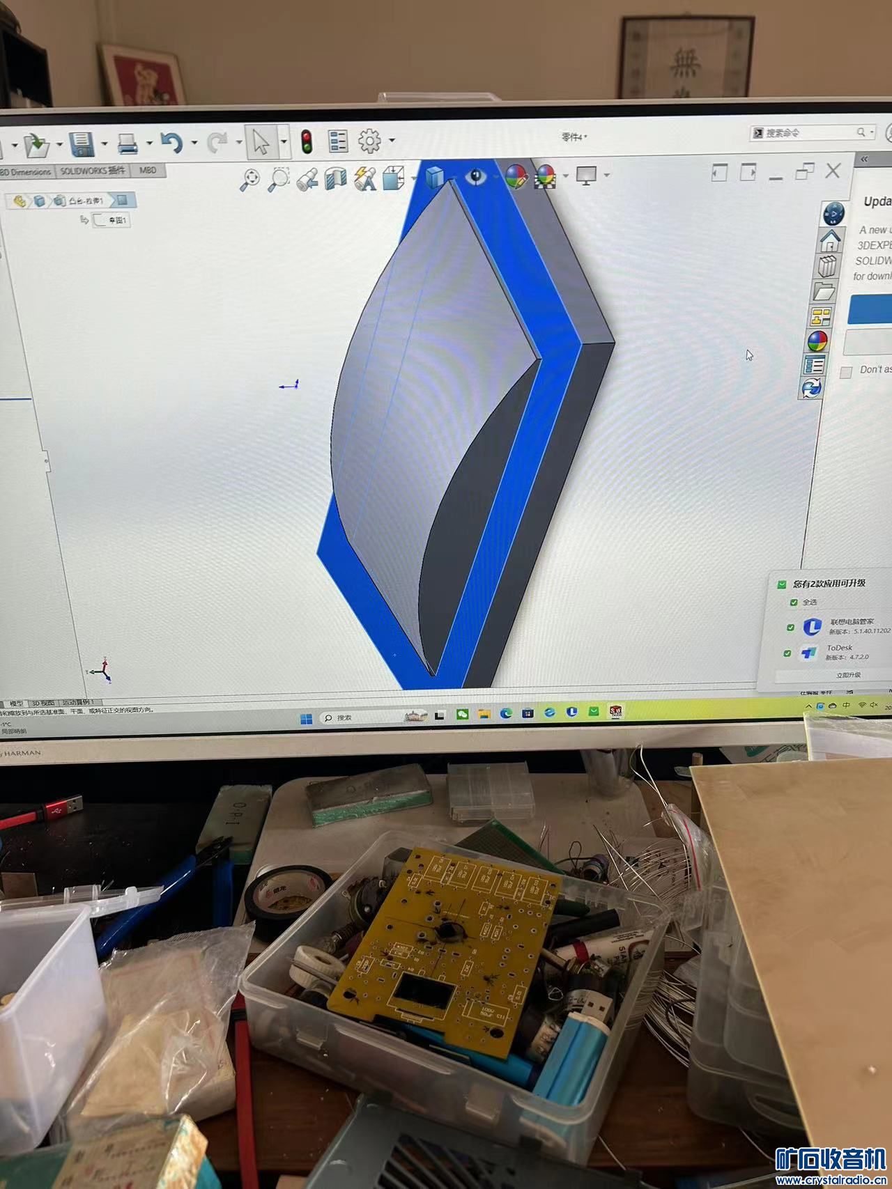

 楼主| 发表于 2024-1-13 12:41:15 | 显示全部楼层

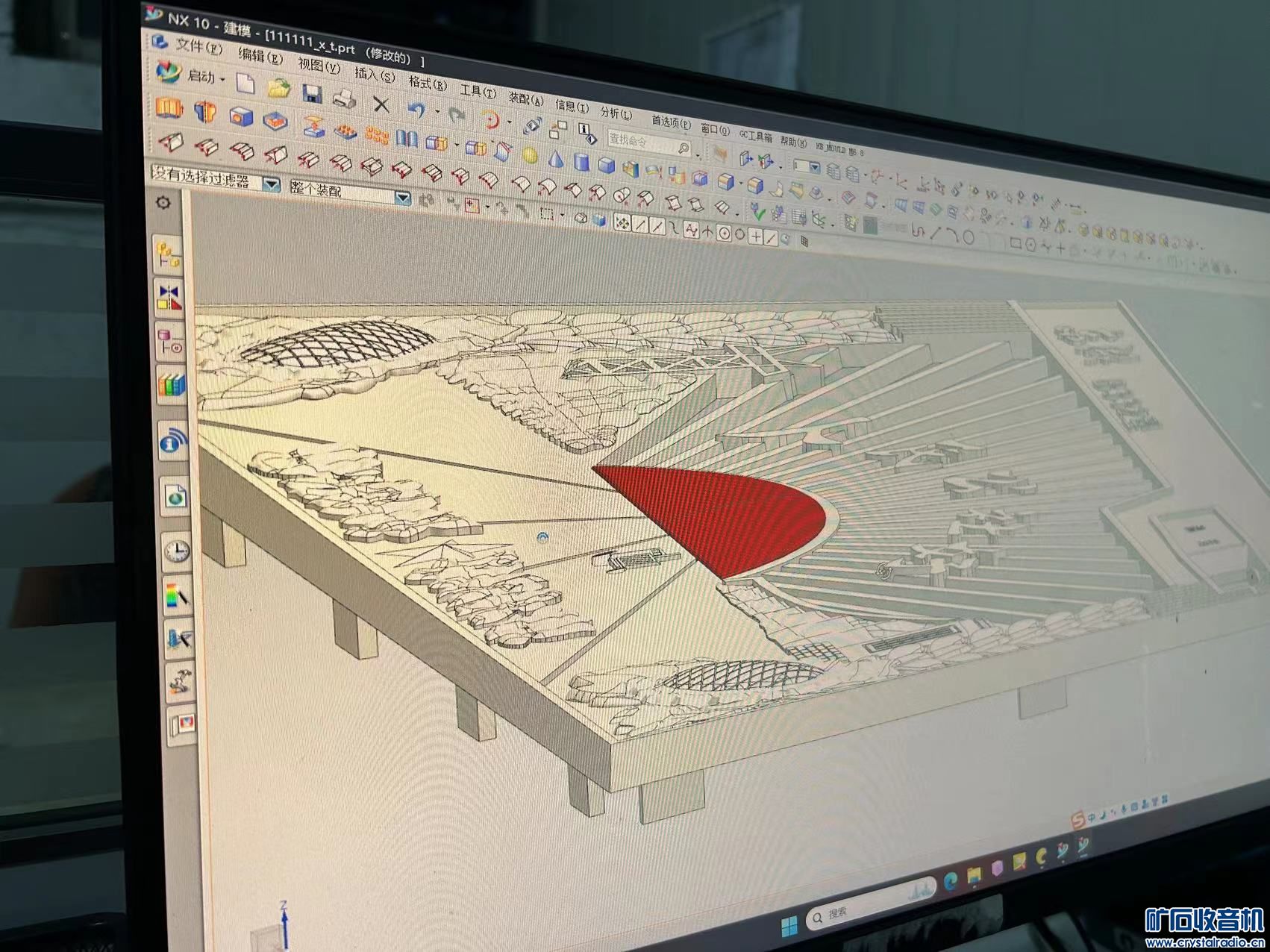

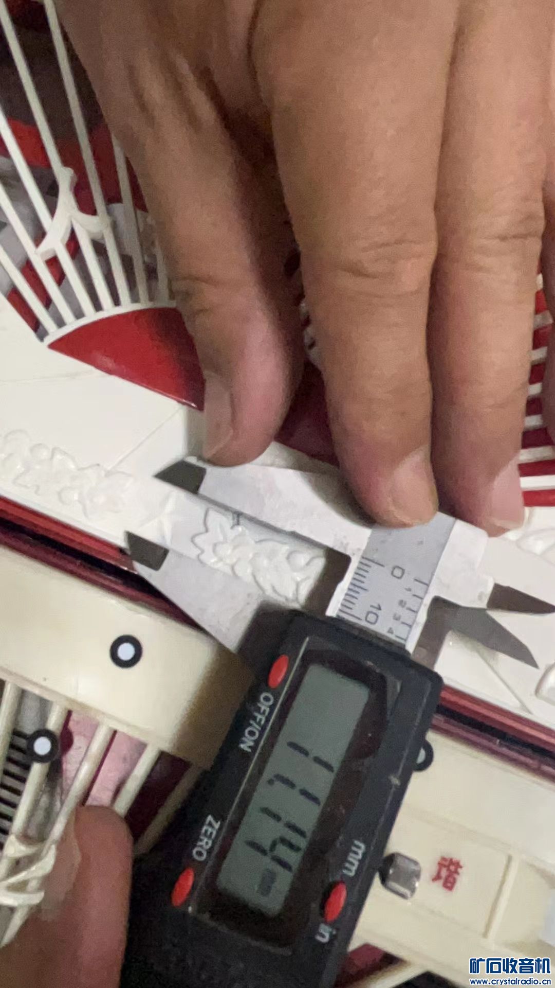

最难的时刻到了,需要仿制外壳。
首先需要对原机进行3D扫描,之后需要修图、建模、3D打印,打印后与原装机比对,在确认无误后转换刀路文件精雕 ........
精雕后形成模具、之后配色母调色、出验证品、之后再次修改直至满意。历时11个月终于完成。
本想好好介绍一下,看回复大概此机名字引起部分同好对过去的不适,所以就不一一介绍了,看图吧!
再次重申,我是玩玩而已,千万不要因为过去的口号、语录等带节奏!!我也不舒服
参赛作品发布完成,不想在详细说明了,懂得自然懂。
谢谢支持!
