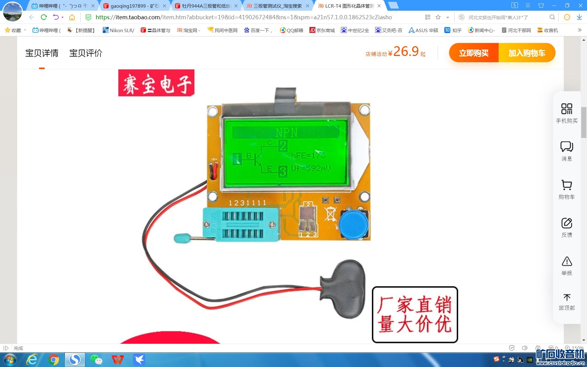

我把B6和7、bg8和9都用了放大倍数一致的,怎么调整bg8和9的静态电流都在20多ma,调不下来,中点电压倒是调到3.2了。我把后面四个3dg201换成3dg6了,6的放大倍数都100以上,是不是得换回来。而且三极管用万用表和晶体管测试的简单仪器测试结果不一样

三极管用这种测试可以吗,测得准吗,我是用这种测试的
发表于 2024-1-14 17:35:54 | 显示全部楼层
小时候玩无线电时没有万用表,但有一台再生来复式四管收音机,二极管、三极管都有管座,这便是我最好的二极管、三极管检测“仪器”,高频管、低频管和推挽管都可测试和选择,只要唱响且没有什么大的声音失真就可确定为可用管,选择高频管时还可以调收音机上的可调电阻以大概确定工作点阻值。
你不妨也找一台收音机,比如你LOGO图像上的2P3锗管收音机,装上几个管座,测试三极管非常方便。三极管用你上面的这种仪器当然可以,还可给出更多的参数。但我觉得测老锗管不如直接听声响来得更容易
发表于 2024-1-14 20:59:21 | 显示全部楼层
个人没有测量三极管的专业设备,也就是用万用表和买来的小测试仪测量,但因为有穿透电流不准确。你找穿透电流小的管子比较准确一点。让BG6,BG8的乘积等于BG7,BG9的乘积,基本没问题。装配一般能得到静态工作中点电压和静态电流符合要求的水平,如果放大倍数不准,动态中心点电压会变化。如果静态电流不对,查找其它配件,二极管或电阻是否损坏或不对。
