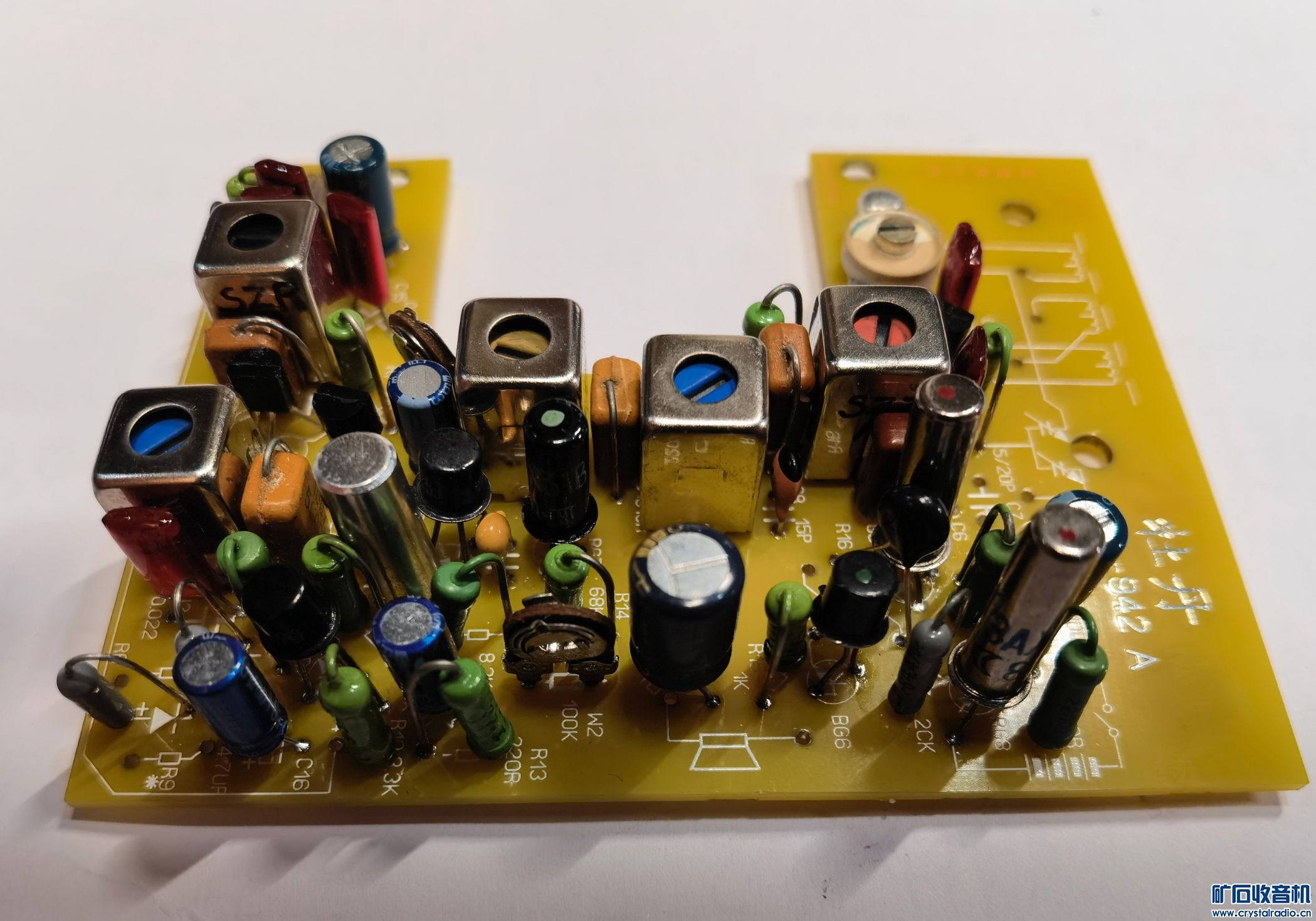

这么小,我还选的大的呢。不过我都是开一下开关,就关上,一会儿我试试你说的阻值。r17是不是控制功放管电流,而w3是不是控制功放管中点电压。r17选175,还是功放管电流30多ma。我看哪哪个r14有的说选43k,我也选的43k
 楼主| 发表于 2024-1-13 18:08:39 | 显示全部楼层
终于调下来了。r17选105左右的,w3到310了,功放管电流才到12毫安了。不知道阻值都正常吗?

W2采用250k,功放管中点电压3.21,约等于一半电压。,但是功放管的电流都27毫安了。调整r17作用不大,调小了w2,功放管电流就小了,但是功放管重点电压就4点多了。怎么办,两难,顾这里顾不了那里?要不就这么定了,不改了,我也不知道怎么办了

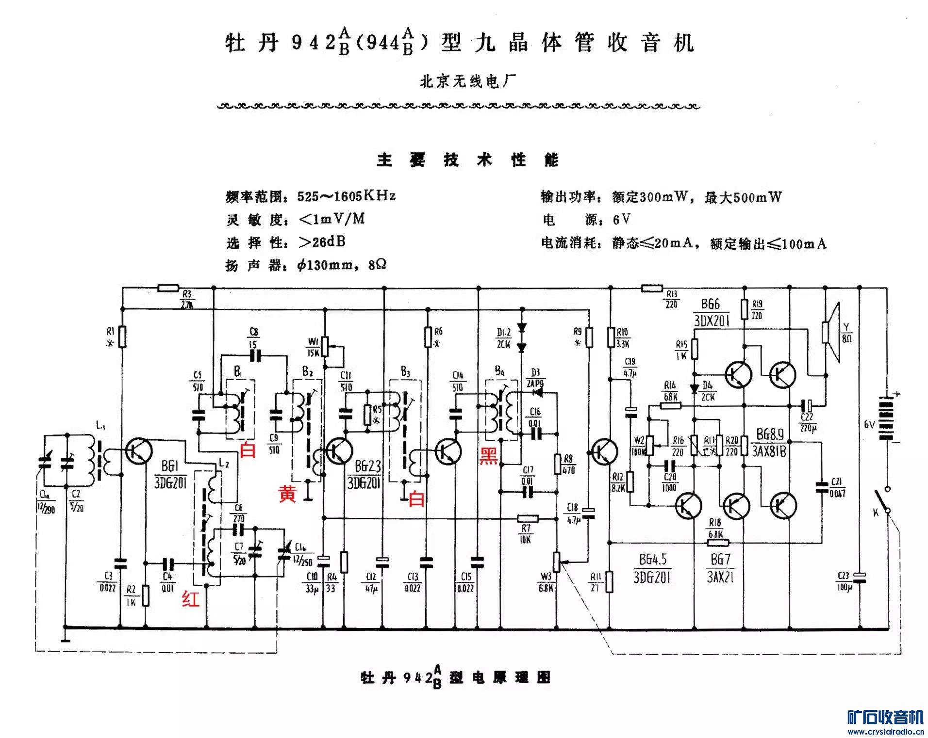

先短路R17,调W2,使得中性点电压为电源电压的一半,再调R2使得功放管电流到正常值

我有个疑问是不是bg6和7要换成放大倍数一样的啊,另外r2能调整功放管吗,是不是应该是调整R17

R2不行。是W2,用于调整中心点电压的。BG6和BG7,BG8和BG9放大倍数有差别,失真大一些,但不影响使用,也基本听不出来。实际使用时,可把BG6和BG7中放大倍数大的与BG8和BG9放大倍数小的结合使用,可以均衡

打错字了,功放管电流调R17

BG1=0.4-0.6ma,BG2=0.7-09ma,BG3=1-1.6ma,BG4=0.8ma-1ma,BG5-BG9=7-15ma。
发表于 2024-1-14 13:27:50 来自手机 | 显示全部楼层
功放管是跟后面的管组成复合管的,放大倍数等于两管的乘积,另一个复合管只要乘积一样就行,所以不要求最后两个功放管一样,要考虑前面的管子。

你这个真漂亮,感觉像是珍藏的新管? 调试最麻烦了,考研技术了。
