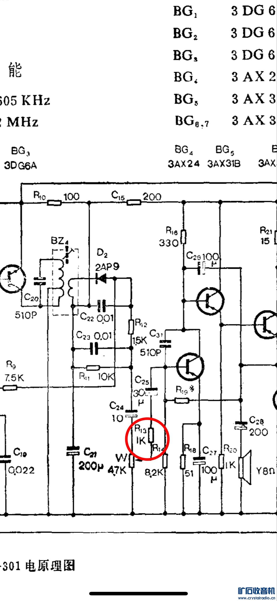

请教各位前辈、老师,关于低放自激问题

我还是建议,把那个取消的低放前级还焊回去。有自激,解决自激的问题就是了,真的不用阉割原电路设计。解决自激,是个大手段,要着重实践其解决办法。
 楼主| 发表于 2024-1-12 11:46:34 | 显示全部楼层
求知无足 发表于 2024-1-12 10:25
我还是建议,把那个取消的低放前级还焊回去。有自激,解决自激的问题就是了,真的不用阉割原电路设计。解决 ...
超版好!目前我就拆除红框中电容、电阻和三极管3个元件,其它没有动,好焊回去。
R11我调整到470K,R12调整到1K,三极集电极电流IC=0.31ma(原图上没有标注设计电流值,网上的套件也没有标注),依然自激,实在没有招才拆除的。
发表于 2024-1-12 13:00:57 | 显示全部楼层
可试着在Q6的发射极串联一只51欧左右的电阻。这是只负反馈电阻,可以极大地减小Q6的增益,稳定Q6的工作点,改善低放级的频率响应曲线形状。
 楼主| 发表于 2024-1-12 13:25:52 | 显示全部楼层
求知无足 发表于 2024-1-12 13:00
可试着在Q6的发射极串联一只51欧左右的电阻。这是只负反馈电阻,可以极大地减小Q6的增益,稳定Q6的工作点, ...
好,晚上回去试试。
 楼主| 发表于 2024-1-13 08:30:06 | 显示全部楼层
超版好,恢复了前置放大级电路,Q6发射极增加了一只51欧负反馈电阻,电流值还在设计3-5mA范围内,确实不自激了,喇叭声音却小了很多。
发表于 2024-1-13 10:16:18 | 显示全部楼层
1、检查滤波电容,检查电源线接入点是否合适,要接在功放,不要接在高中频;
2、将Q6的上偏电阻R14接到退耦电容C16,象下图这样,相当加了一级退耦,去除干扰。还可以再加一个负反馈电阻,如图中的R15.
电原理图
电原理图
发表于 2024-1-13 13:50:26 来自手机 | 显示全部楼层
试试在电位器中心引线与电容C19间串一个2K电阻,我以前做了个OTL功放,也是低频自激,想了各种办法没有解决,看到有些线路图,在电位器动片与三极管基极电容间有串个电阻,试了下,自激消除了。
发表于 2024-1-13 13:53:44 | 显示全部楼层
参改这样试试: IMG_1579.jpeg
