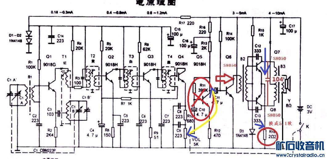

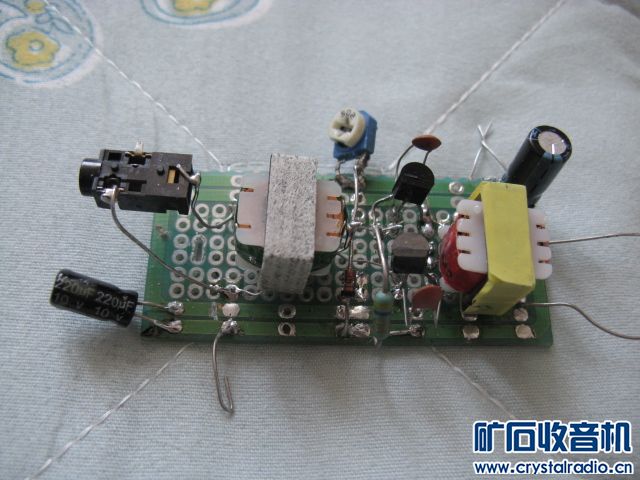

请教各位前辈、老师,关于低放自激问题
 楼主| 发表于 2024-1-11 10:04:13 | 显示全部楼层
枫丹白露 发表于 2024-1-11 09:53
先排查供电是否正常,首先这种功放不要用耳机调试,容易产生电感三点式振荡,如果用喇叭还有嘟嘟声,你可以 ...
我这次用的输入、输出变压器是前几年在论坛的YYDZ老张家买的(6V),质量很不错的。套件里带的已经弄丢了。
发表于 2024-1-11 10:08:53 | 显示全部楼层
从后往前查查看,分别断开C11\C10看看,看这描述,似乎是退耦电容问题?
发表于 2024-1-11 10:44:29 | 显示全部楼层
楼主的这台机器,低频部分没有大环路负反馈。如果自激,可以先断开一个红圈内的电解电容试试。这里还自激,就不要再把这只电容接入电路了。在此情况下,进一步地用以上办法解决自激问题。如果断开开红圈内的电容不自激了,那么就把它再接入电路,自激了,就把两个红圈内的电容断开。如果不自激了,那么是前面电路传过来的自激。如果还自激,那么就先不要接这只电容,用前面的办法解决了自激就接入这只电容。低频自激,解决起来还是比较容易的。

发表于 2024-1-11 11:09:30 | 显示全部楼层
tl50znz 发表于 2024-1-11 09:49
嘟嘟,汽船声。
供电内阻大了,重点检查供电回路,清洗电池触点,更换新电池、并电解电容等等
发表于 2024-1-11 11:26:15 | 显示全部楼层
tl50znz 发表于 2024-1-11 10:48
回超版,拆了C10、C11依然自激,问题就在最后两级,晚上回去再折腾,谢谢超版指教!
我也搭了个末级,8050的放大倍数120,发射机电阻4.7欧,变压器重新绕了其他和你的电路相同没有自激,3.6V供电。(您的8050倍数可能太大)。

发表于 2024-1-11 12:15:18 | 显示全部楼层
朋友判断的非常正确。如果这两只耦合电容都去掉后还自激,那必定是后两级在自激。这个比较易于解决。按上面坛友们提供的方法,一个个地去试,就能找到一个最合理的解决该类自激的办法。换变压器,是最后的办法,不到万不得已时不用。

发表于 2024-1-11 13:04:41 | 显示全部楼层
C12/C13换3300pf,Q6基集接3300pf。
发表于 2024-1-11 13:10:52 | 显示全部楼层
这款机我装过,低放增益太,把连音量电位器的第一级去掉就好了。
 楼主| 发表于 2024-1-12 08:22:17 | 显示全部楼层
低放部分增加了电容,换了电阻,没有焊C11,自激消除;焊上C11,又产生自激,去掉低放第一级,沙沙的流水声音出现了,谢谢各位老师!

发表于 2024-1-12 08:52:09 | 显示全部楼层
tl50znz 发表于 2024-1-12 08:22
低放部分增加了电容,换了电阻,没有焊C11,自激消除;焊上C11,又产生自激,去掉低放第一级,沙沙的流水 ...
顺便请问一下,以前没有焊C11时也有自激。增加了哪只电容,自激消除?电容的值多大才消除的?有没有多次调换电容的值?

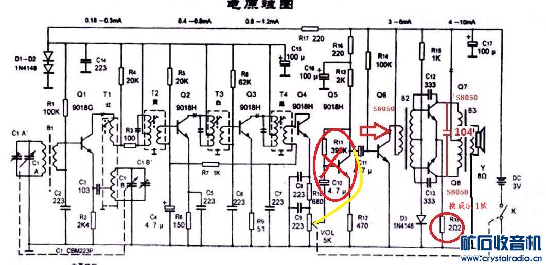

 楼主| 发表于 2024-1-12 10:17:25 | 显示全部楼层
求知无足 发表于 2024-1-12 08:52
顺便请问一下,以前没有焊C11时也有自激。增加了哪只电容,自激消除?电容的值多大才消除的?有没有多次 ...
回超版,以前没有焊C11时有自激,按您的指点,末级增加一个104电容、2.2欧电阻换了个5.1欧的,就解决问题了。
焊上c11后又嘟嘟上了,把连音量电位器的第一级去掉就好了。少走不少弯路,多谢多谢了!
