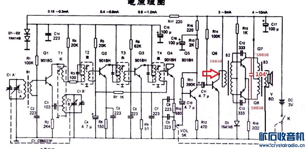

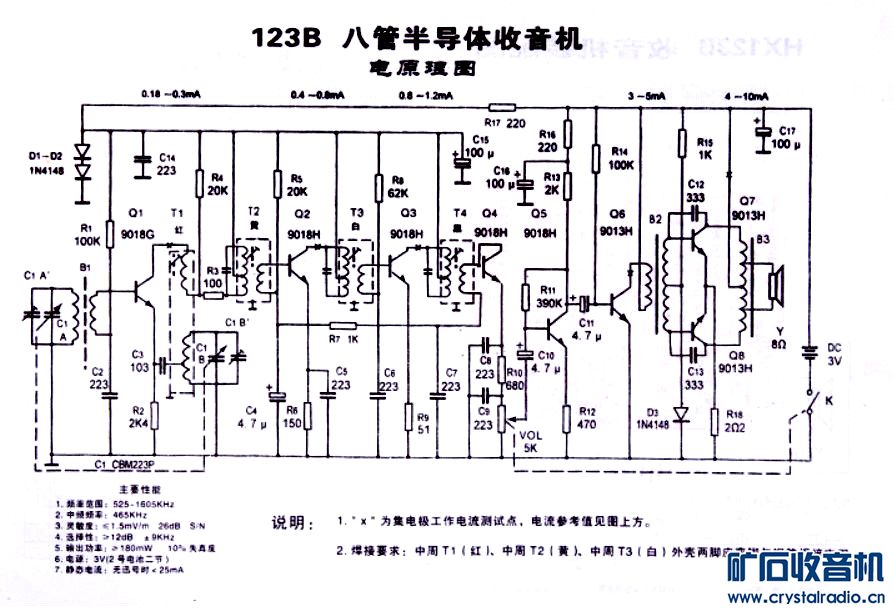

前几年淘宝买的套件收音机(电路见附图),图中Q6、Q7、Q8原套件为9013,输出变压器是自藕变压器。时间久了,三极管和输出变压器找不到了,于是找了几个8050和一套普通变压器(输入、输出都换了,网上配套买的)焊上了,低放自激严重,请教各们老师有什么好办法解决,谢谢!
这是原图
这是原图

发表于 2024-1-11 08:50:17 | 显示全部楼层
在这里增加一只0.1微法的电容试试
发表于 2024-1-11 09:02:17 | 显示全部楼层
自激有很多类型,是啸叫、还是汽船声?   处置手段是完全不同的

S8050三极管β=350左右;R15值取1k时,Ic7,8=14ma;  R15调整到10K时,Ic7,8=10ma。

另外,C12与C13的容量不相等时,也会自激。
发表于 2024-1-11 08:52:41 | 显示全部楼层
不知道你的“自激”现象是什么?音频振荡还是超低频振荡?
一般是用逐级排查方法。比如先用一个电容(比如10微法)把Q6的基极接地,看自激是否消除?
发表于 2024-1-11 08:54:14 | 显示全部楼层
也可在红箭头这里到地之间,增加一只几千皮的高音衰减电容试试。
发表于 2024-1-11 08:58:21 | 显示全部楼层
增大红圈内的这只电阻到5.1欧试试
发表于 2024-1-11 09:30:14 | 显示全部楼层
搞不好是低频自激,c17老化失效。电池内阻大就自激
发表于 2024-1-11 09:38:31 | 显示全部楼层
应该是音频自激,磁棒线圈、本振线圈都没有装,就有“嘟嘟”声。

嘟嘟,汽船声。

先排查供电是否正常,首先这种功放不要用耳机调试,容易产生电感三点式振荡,如果用喇叭还有嘟嘟声,你可以先把C12,C13去掉,同时在输出变压器次级并联一个0.1uF的电容,就不会有嘟嘟声,但是功放可能会在更高的频率上振荡,也可以考虑改用四欧喇叭,增加阻尼防止功放振荡。套件变输入输出压器设计时没有匹配好,容易出现自激的现象,先天性的问题,没有必要研究,换好的变压器更省事。
