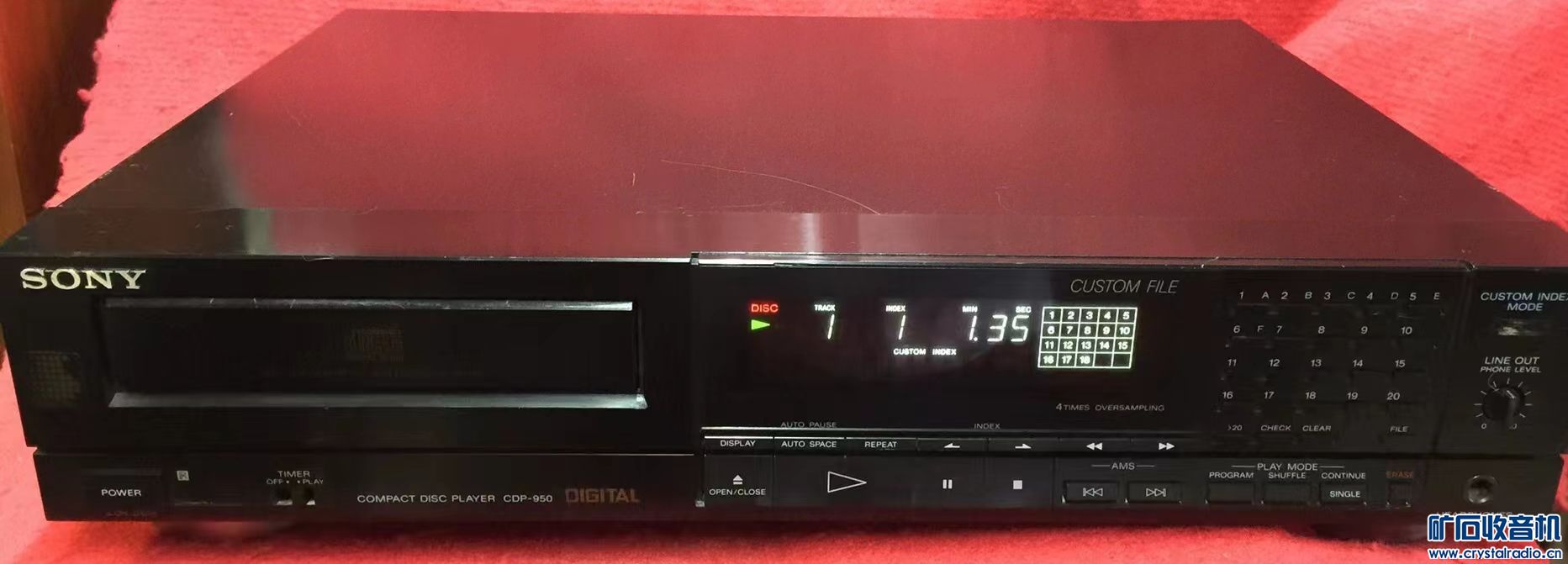

请问胆机通电后有电流声,不是很大声但也心烦,怎么办?

 楼主| 发表于 2024-1-11 20:44:30 | 显示全部楼层
于海旺 发表于 2024-1-11 20:06
屏蔽线是指信号源到胆机的信号线(机外)。你用什么信号源最好能上个图片。

发表于 2024-1-12 09:26:26 | 显示全部楼层
所谓环地,就是地线形成了一个环,比如你机壳是接地的,然后线的屏蔽层两端接地,这样屏蔽层和机壳之间就形成了一个环,如果屏蔽层和机壳不是完全紧贴的,那么干扰磁场通过这个环面积时就会在环中形成电流,这很好理解吧,然后环的两端,即屏蔽线的两端,就会形成电位差,分别接在两端的元件(比如电位器和输入端子)的地电位就会不同,以一端为参考的话相当于另一端叠加了一个干扰信号。
如果你没理解,也不用管他,你只需要知道怎么做就行了。
你这种接法显然不是不对的,音频用的屏蔽线,要么是单芯的,要么是双芯的,单芯的用于单声道,双芯的用于双声道,你这个三芯的,不是音频用的线,它的问题不是线多线少,而是它的屏蔽层不好,是优质音频线外面的屏蔽层是编织网状的。
音频线的接法是外面的屏蔽层一端接机壳,里面的线接声道信号,然后整个线要津贴机壳布置,所有元件的接地就近接机壳,不要接单独的地线(屏蔽层两端接地就相当于走了单独的一条地线),因为机壳的接地阻抗是最低的,干扰也是最低的。
发表于 2024-1-12 09:49:01 | 显示全部楼层
先把信号源的机壳和胆机的机壳连起来,让它们有一个共同的地线,然后再检查。

发表于 2024-1-12 11:08:43 | 显示全部楼层
我的CD+胆机用的音频输入线是两根双芯屏蔽线,红色输入、蓝色两端接地,屏蔽线单端接地、屏蔽线单端接地、屏蔽线单端接地!
 楼主| 发表于 2024-1-12 11:35:19 | 显示全部楼层
红波269 发表于 2024-1-12 11:08
我的CD+胆机用的音频输入线是两根双芯屏蔽线,红色输入、蓝色两端接地,屏蔽线单端接地、屏蔽线单端接地、 ...
方便上个图示范下吗?菜鸟还不是很理解,屏蔽线单端接地,那另一端就空着了是吗
发表于 2024-1-12 11:49:52 | 显示全部楼层
对,屏蔽线一端接地,另一端空置。
发表于 2024-1-12 12:33:33 | 显示全部楼层
耳不听为净
发表于 2024-1-12 14:02:12 | 显示全部楼层
看懂了没,虚线是屏蔽层,红线是屏蔽层中间的信号线,屏蔽层一端接在机壳上,这要看不懂我就没办法了
