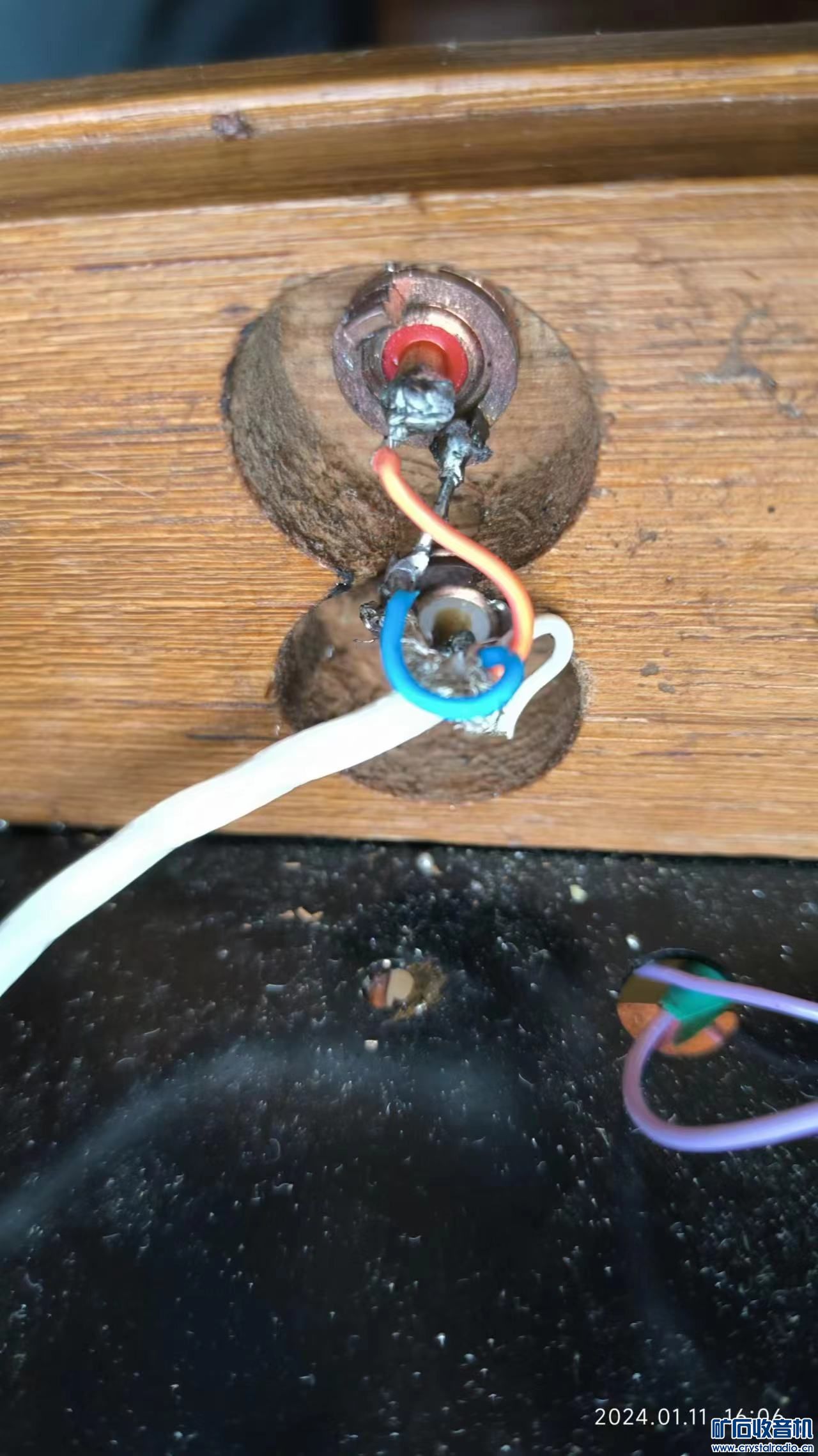

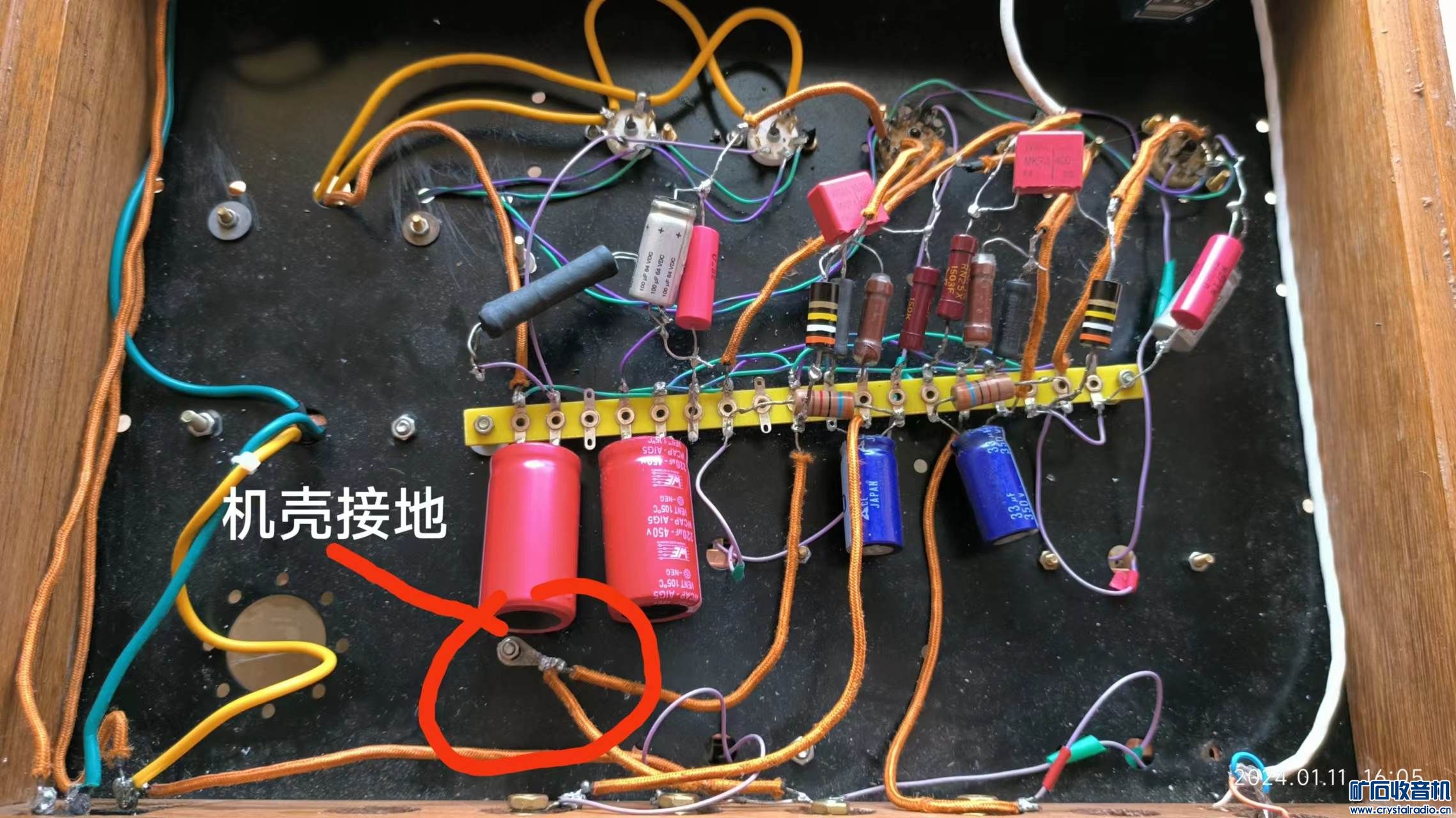

请问胆机通电后有电流声,不是很大声但也心烦,怎么办?
发表于 2024-1-10 14:50:51 | 显示全部楼层
楼主已经说了:“但拔掉音源信号输入插头就不会有电流声”,说明胆机本身是OK的,
交流声的来源在于:1,信号源本身,2,信号源与胆机的连接。前者很容易验证,后者是因为两部分的地线有电位差。现在不知道楼主信号源的情况,难以再分析下去。

 楼主| 发表于 2024-1-10 19:50:56 | 显示全部楼层
顽童50 发表于 2024-1-10 11:21
也说说我遇到过的这类交流声消除方法:
1. 机箱(壳)接地点放在音频输入端子外壳焊片上,通常很有效;
2 ...

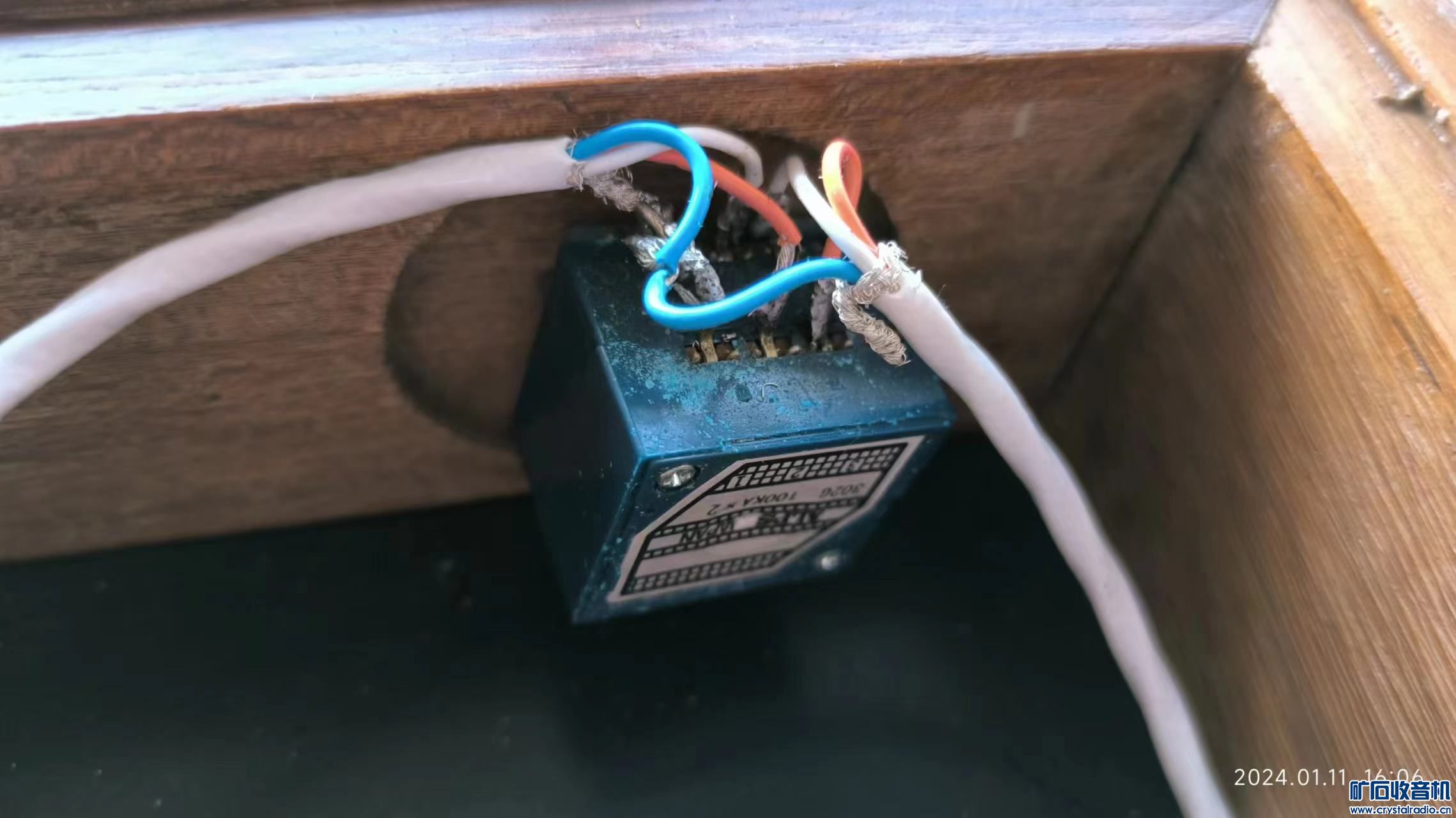

 楼主| 发表于 2024-1-11 15:41:13 | 显示全部楼层
于海旺 发表于 2024-1-10 00:30
信号源带去的交流声,先用屏蔽线连接信号源试试。不行就得加强信号源的滤波了。
我的机内信号线就是屏蔽线了,三芯屏蔽线。加强信号源的滤波这个要怎么操作?

 楼主| 发表于 2024-1-11 15:52:36 | 显示全部楼层
MF35_ 发表于 2024-1-10 10:38
大部分交流声都是接地不当引起的,甚至很多人都不知道环地的问题,有个小细节也几乎不被大多数人注意 ...
音频输入线的屏蔽层只能一端接地,否则会形成环地
请问这句怎么理解?怎么接呢?我的音频输入线是三芯的,一正一负一地

发表于 2024-1-11 17:33:53 | 显示全部楼层
看不清楚你这三芯屏蔽线是怎么用的?电位器位置好像红、蓝、白三根线全部焊上了、不对了!三根线可以抽出一根、外皮屏蔽网应该作为一根导线做地线用、这样采用屏蔽作用。这里可以将屏蔽层齐根剪断、电位器的1脚另用导线接底盘,你画出的“机箱接地点”改接到音频输入插口附近试试,屏蔽层也接在此处。总之屏蔽层只能一端接地。
