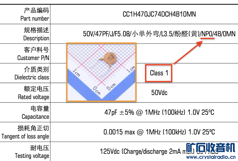

感谢前辈!顺便请教一下:原套件里的瓷片电容是否都可以用独石电容代替?不分高低频吧?
发表于 2024-1-9 11:03:51 | 显示全部楼层
完全可以的。就是会有点小贵。

“独石”在厂家PDF里就叫 “径向引线多层陶瓷电容器”,就是外接引脚的MLCC(多层瓷,就是你常见的贴片电容)。
而瓷片,叫disk ceramic capacitor,圆板陶瓷电容,外包酚醛树脂(常见黄、橘),是一回事。
用这些陶瓷电容的时候不要看外观、不要看名字,要看种类:
本来还想写一段的,干脆给你找个做电容的厂家的PDF,截图自己看吧
那你可能要问,独石有没有X7R,当然,容量稍大的独石大多X7R,如果它连出厂规格书都没有的话,说什么都没意义,X7R就别用在谐振电路里了。
那么瓷片电容有没有c0g,当然有,多的是,照样用在要求很高的谐振回路里。
为什么说这种套件机里的瓷片差?
因为在没有参数表的情况下,综合使用表现,效果像Y5V类,用在滤波、旁路里还凑合,其他位置就不太行了。
