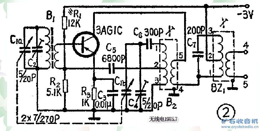

    图2是单一中波段的六管超外差式收音机的变频电路。为了节省元件,一般这种收音机都只用一只晶体管兼作混频和产生本机振荡。下面我们就从这种电路谈起。

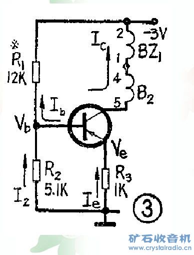

    一、变频电路的直流工作状态
    图2电路中,由于基极线圈的圈数很少,其直流电阻可以小到忽略不计,故相当于由偏置电阻R1与R2组成的分压器直接提供管子所需的基极电位;发射极旁路电容C3和耦合电容C5对直流来说是不通的,相当于开路;集电极电压则是通过中周BZ1的部分线圈2~1和本振线圈B2的次级4~5提供的。这样一来,图2电路的直流工作状态可画成图3所示。
    1.偏置电阻R1、R2的作用:由于管子集电极所接的两部分线圈的圈数少,直流电阻很小,若发射极电阻取一定数值,如R3=1千欧,则管子的直流工作状态主要取决于R1=R2的分压比。若要调集电极电流IC=0.7毫安,可近似地认为发射极电流IeE≈IC=0.7毫安,则Ie流过R3产生的压降为IeR3=0.0007×1000=0.7伏,即射极对地电位Ve为-0.7伏。对于一般锗管来说,要保证管子发射结在正向偏压下工作,必须使基极电位比发射极电位低约0.2伏,即Vb≈-0.9伏。按分压比关系可知vb=R2EC/(R1+R2)。知道了Vb、EC以后,若先确定R2,就可算出R1。例如R2取5.1千欧,则R1=R2(EC-Vb)/Vb= 5.1(3-0.9)/0.9≈12千欧。
    显然,改变R1与R2的分压比,基极电位Vb就会改变,因而也就改变了管子的直流工作点。若R2=5.1千欧,而将R1增大,相当于基极电位升高(负值减小),正向偏压Veb就减小,基极电流减小,IC也相应要减小;反之,将R1减小,IC就增大。那么,若在保证分压比的情况下,同时增大R1和R2的数值是否可以呢?例如将R2增大到10千欧,则R1/10=12/5.1,R1≈24千欧。这样虽然基极电位和直流工作点可认为不变,但必须考虑放大器的热稳定性。当偏置电阻R1、R2确定后,流过这一支路的电流I2也就确定,即I2=EC/(R1+R2),其方向是由地端经R2、R1流向电池负端,而基极电流Ib也要经R1流向电池负端。这两个电流中,Ib受环境温度的影响较大,若I2减小到与Ib相差不多,则基极电位受Ib的影响就会加大,从而破坏了基极电位的稳定性。只有在I2比Ib大得多的情况下,Ib的影响才可以忽略,基极电位才主要取决于R1与R2之比。这说明要使稳定性提高,R1、R2不能用得太大。
    另一方面,如果我们过分按比例地减小R1和R2行不行呢?也不行。因为流经R1、R2支路的I2是白白消耗电功率的,R1、R2取得越小,I2就越大,电源消耗就越多。
    考虑到上述两个因素,再结合变频电路的工作情况,一般总是取12比Ib大10~20倍。在这个范围内适当改变一下R1、R2的阻值,影响是不大的。例如图3电路中,I2=EC/(R1+R2)=0.18毫安,若管子的β=50,则Ib=IC/β=0.7/50=0.014毫安,即I2/Ib= 0.18/0.014=13,I2为Ib的13倍,各方面情况都照顾到了。
    2.发射极电阻R3的作用:R3是用来稳定管子的直流工作点做。当环境温度升高,引除管子集电极电流IC增加时,发射极电流Ie也相应增加,Ie在R3上的压降IeR3也随之加大,从而使射极电位Ve降低,而基极电位Vb取决于R1与R2的分压比,几乎不受温度影响,所以Ve下降,Vb不变,相当于发射结正向偏压Veb减小,Ib将随之减小,以致将IC拉了回来,起到了热稳定的作用。

    我们仍以图2电路为例进行分析。图中,振荡回路由可变也容器C1b、微调也容器C4、垫整电容器C6及中波振荡线圈B2组成。振荡线圈外面以虚线方框表示整个线圈用一个金属外罩屏蔽起来,以免振荡能量向空间幅射,产生干扰。
    对交流来说,射极旁路电容C3和耦台电容C5相当于短路,故可认为发射极交流接地,基极直接与振荡线圈初级抽头2相连;另外,集电极虽然通过B2次级、中频变压器BZ1的抽头接到电池负端,对交流来说,电池负端也相当于接地(忽略电池内阻)。因而可将图2中本机振荡电路的交流电路画成图4状态。

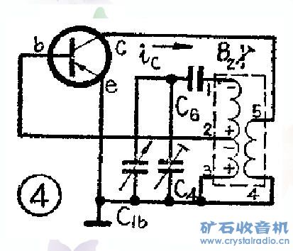

    由图4可见,振荡线圈B2的初级3~2部分并接在管子输入端e~b间,B2的次级4~5并接在管子输出端e~c间、发射极e成了输入、输出的公共端点,且振荡电压是从基极加入的,故这种振荡电路称为“共发调基”电路。
    1.振荡如何产生?设想在电源接通的瞬间,集电极必有一个瞬间电流IC流过B2的次级,方向如图4所示,则B2的次级就会有一个感应电压,5端正、4端负。由于B2的初、次级线圈是按同一方向绕在一个磁芯上的,其对应端将是3端正、1端负。初级的2端仅仅是抽头,同自耦变压器的道理一样,感应电压应该是串联叠加的,极性将如图4所标。真正加到管子输入端的电压是B2线圈的2一3部分的感应电压。
    从图4所标电压极性来看:管子输出端,即线圈4~5端间的电压,与回送到管子输入端的3~2端间的电压极性是相反的(即所谓相位相差180°),而我们知道,共发射极电路的输入电压和输出电压极性本来就是相反的(也相差180°),所以反送回去的电压与输入端原来的电压极性就相同(同相位)了。这样便加强了输入电压,经管子放大后,4~5端的感应电压又加大,2~3端电压也随着加大,这样周而复始地循环下去,信号就一次比一次加强,形成了振荡。这种振荡的产生是不需外加信号的,只是由于电源接通的瞬变过程或电路内部的电子热扰动所激起,所以叫它“自激振荡”。为了产生振荡,我们把输出端的电压反送到输入端,这个过程叫“反馈”。由于反馈到输入端的电压与原输入电压同相位,所以叫它“正反馈”。这是产生振荡的必要条件。在装机时,如果把线圈的4、5头接反了,反馈电压与输入电压相位相反,成为“负反馈”,就不能产生振荡了。

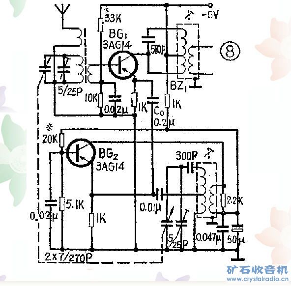

    4.其他常用变频电路:图8是8管以上多波段收音机常用变频电路(图中仅画出中波段)。这里用两个管子分别作混频(BG1)和本振(BG2),通称为他激式变频器,前面只用一个管子的称自激式变频器。图8中混频电路和本振电路都属于共基调发电路。信号电压由基极线圈加到BG1管的基极,本振电压经耦合电容C0加到BG1管的发射极,故等效电路仍如图7,但由于有单独的本振,故调整方便,性能较好。

    2.工作点的确定:单作本振的管子必须保证有足够的本振电压幅度,因为这影响混频增益,eB大,混频增益高。但还要考虑本振的降压工作性能,即电池电压下降到标称值的3/4时,本振应能正常工作。从这两点考虑,本振管直流工作点要选高些,例如用6伏电池供电,如本振管集电极电流调到Ic2=0.8毫安,电池电压降到2伏时,本振才停振;而如Ic2=0.6毫安,则电池电压降到3伏本振就停振了。但本振管的工作点也不能调得过高,否则本机噪声将增大,且振荡波形也要失真,谐波成分增大,在喇叭中出现“咯、咯”叫声。另外,混频增益也并非随本振电压eB的增加而成线性增大,因为混频管总是工作在小电流、非线性状态,本振电压太大反而会引起混频增益下降。一般总把本振直流工作点调到:使本振电压经耦合电容送到混频管发射极时仍能保持eB=100~200毫伏(发射极电阻两端测量),这样效果较好。图8电路中,BG2管的Ic2=0.4~0.8毫安比较合适。
    对于兼作本振和混频的管子,要兼顾本振和混频两方面要求,调整要困难些。尤其是多波段变频电路,还要考虑中、短波的不同需要。因为在中波段,集电极电流调到0.3~0.5毫安,本振电压就可达到150~250毫伏,但这样的直流工作点对短波振荡工作还是不稳定的,还必须适当提高集电极电流,例如图6中变频管要调到Ic2=0.5~0.7毫安才合适,但这样满足了短波振荡需要,中波振荡就嫌强了,引起啸叫无法工作。怎么办?通常可在中波振荡线圈的次级并联上一个适当的电阻(如图8本振线圈次级并联有2.2千欧电阻),以降低振荡回路的谐振阻抗,减弱振荡强度。阻值越小,作用越显著,但阻值不宜太小,否则会使中波灵敏度下降。(金国钧)
