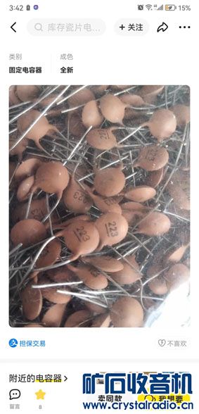

 楼主| 发表于 2024-1-8 15:55:47 | 显示全部楼层
大孔景元 发表于 2024-1-8 11:31
瓷片电容也是分种类的,大体上有高频和低频之分,其中用于低频的电容一般体积小容量大,早先以土黄色较多 ...
我一般都是用下面两种电容(如图)
 楼主| 发表于 2024-1-8 15:56:43 | 显示全部楼层
乙猪 发表于 2024-1-8 11:43
现在很少用瓷片电容了,插件就用独石电容,然后觉得贴片电容也很靠谱。
我一般都是用这两种电容(如图)

发表于 2024-1-8 16:36:29 | 显示全部楼层
dj9701 发表于 2024-1-8 15:56
我一般都是用这两种电容(如图)
规格太少了。
做音频还行,中高频靠谱??
 楼主| 发表于 2024-1-8 16:47:14 | 显示全部楼层
乙猪 发表于 2024-1-8 16:36
规格太少了。
做音频还行,中高频靠谱??
感觉还行,就是音质不是太完美,可能AM就是这样吧。
