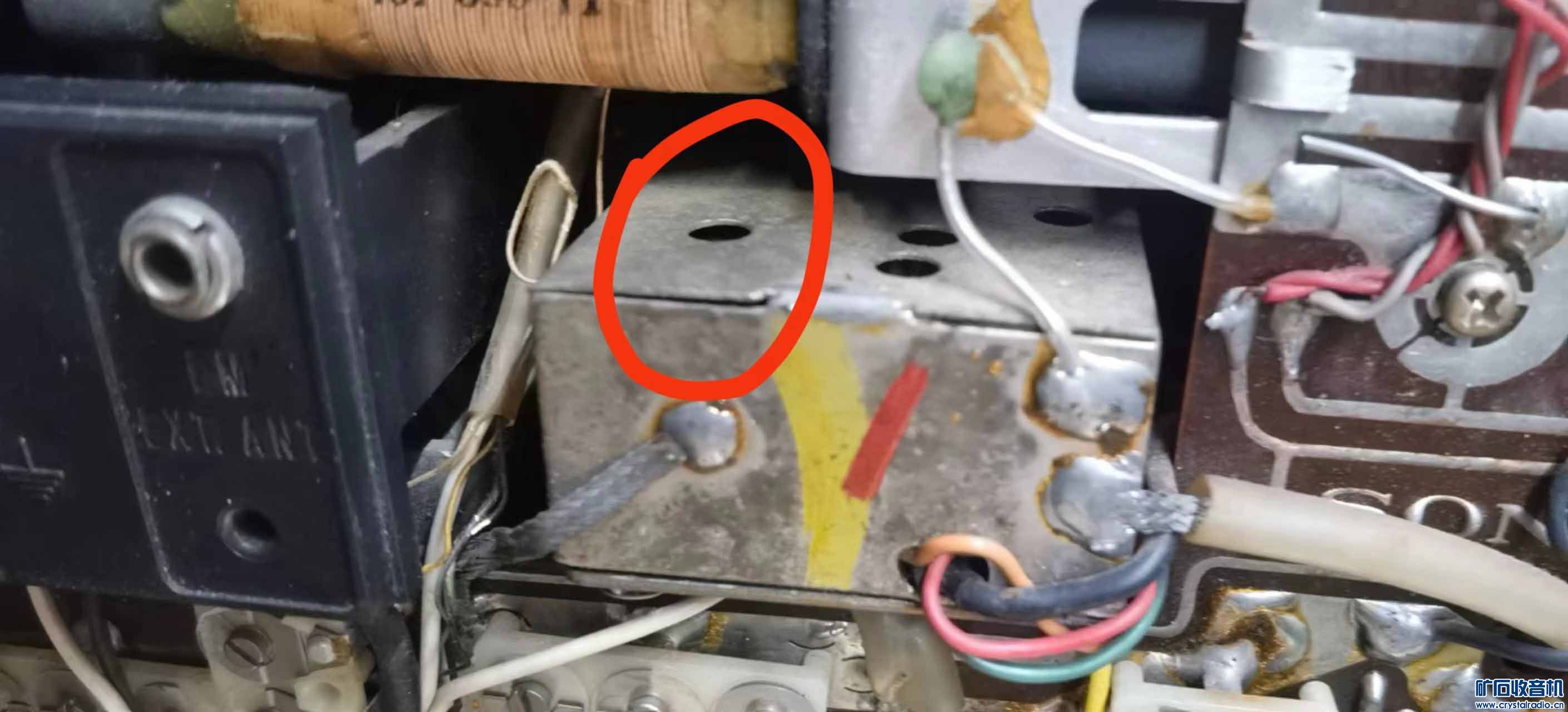

你好!矿友。
你说的“扩频”是否指FM改频?
此机应该可以改频。只是要打开调频头金属屏蔽盒较麻烦!此机内构件密集,操刀空间狭小,且结构又稍复杂,拆卸较困难。我拆修钢带连接波段转换系统就很费了一番功夫,若没有机械结构知识与经验,拆开就还不了原。原机主就是拆散且丢失了钢珠与特殊弹簧等零件,无法还原。导致该机无法使用,才低价抛出的。
我也不怕麻烦,打开调频头金属屏蔽盒仔细观察了解了其内部结构。要改聘还得拆下调频头电路板,也很麻烦!故未继续拆下去。
但我发现其震荡线圈磁芯可调,就试着边接收武汉本地各调频台信号,边调磁芯,最终达到指针跑满整个刻度条时,从低到高覆盖了十多个调频台,信号强且音质好。对比未调之前,只能接收到90MHz附近3-4个调频台,已经很不错了。我也就此罢手,也没必要改什么频了。

楼主,你好谢谢你的回答。你说的调整磁感 也是打开了高频头调整的吗?有图吗?或者是在什么位置。谢谢。
发表于 2024-3-18 11:59:13 | 显示全部楼层
是这个吗?可以通过这个调整吗? 6113b81d77211c60ccc55721bb8d99b.jpg 183920931d172d9fc64811490f073a4.jpg e60d6b2f8352a55acdfbd2e8b03bea0.jpg

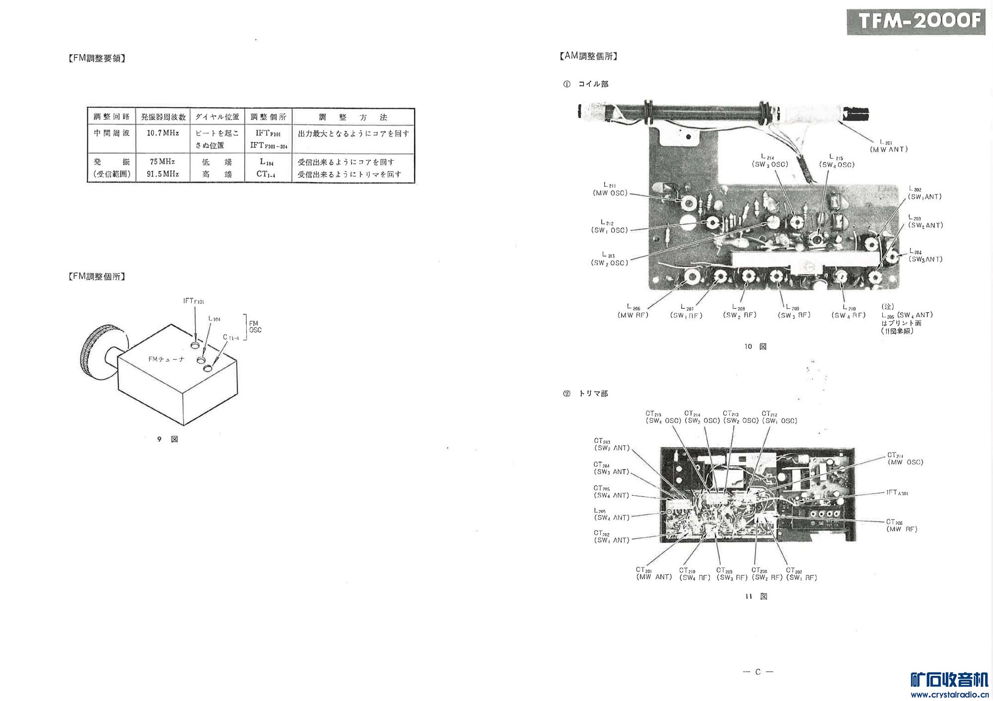

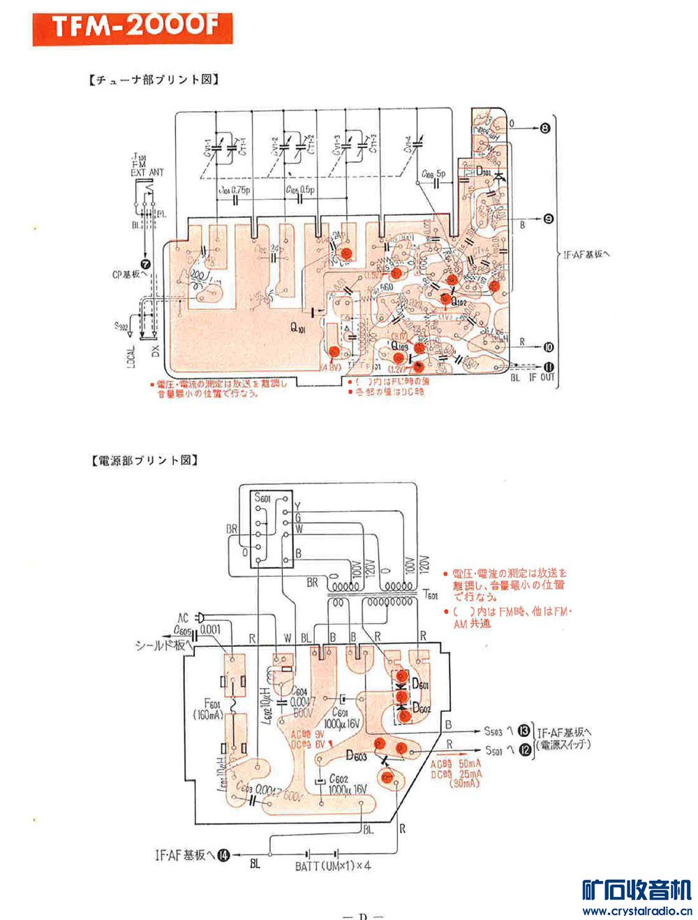

发表于 2024-3-18 18:37:52 | 显示全部楼层
我有这台机的日文图纸提供给大家
回复 支持 0 反对 1
发表于 2024-3-18 18:40:48 | 显示全部楼层
此机的调频接收范围是日本制式76--90MHZ,必须改成87--108MHZ才能使用
