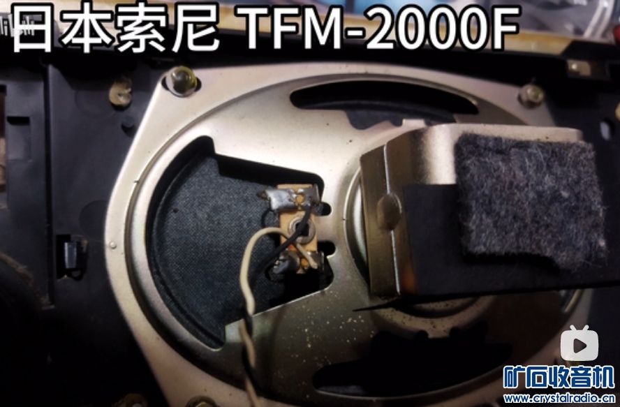

滑;直拨式六档波段开关由钢带连接到钢片钢球定位盘,旋转定位极其可靠;功放采用了4X6英寸椭圆钴磁大喇叭,声音重放
悦耳动听。

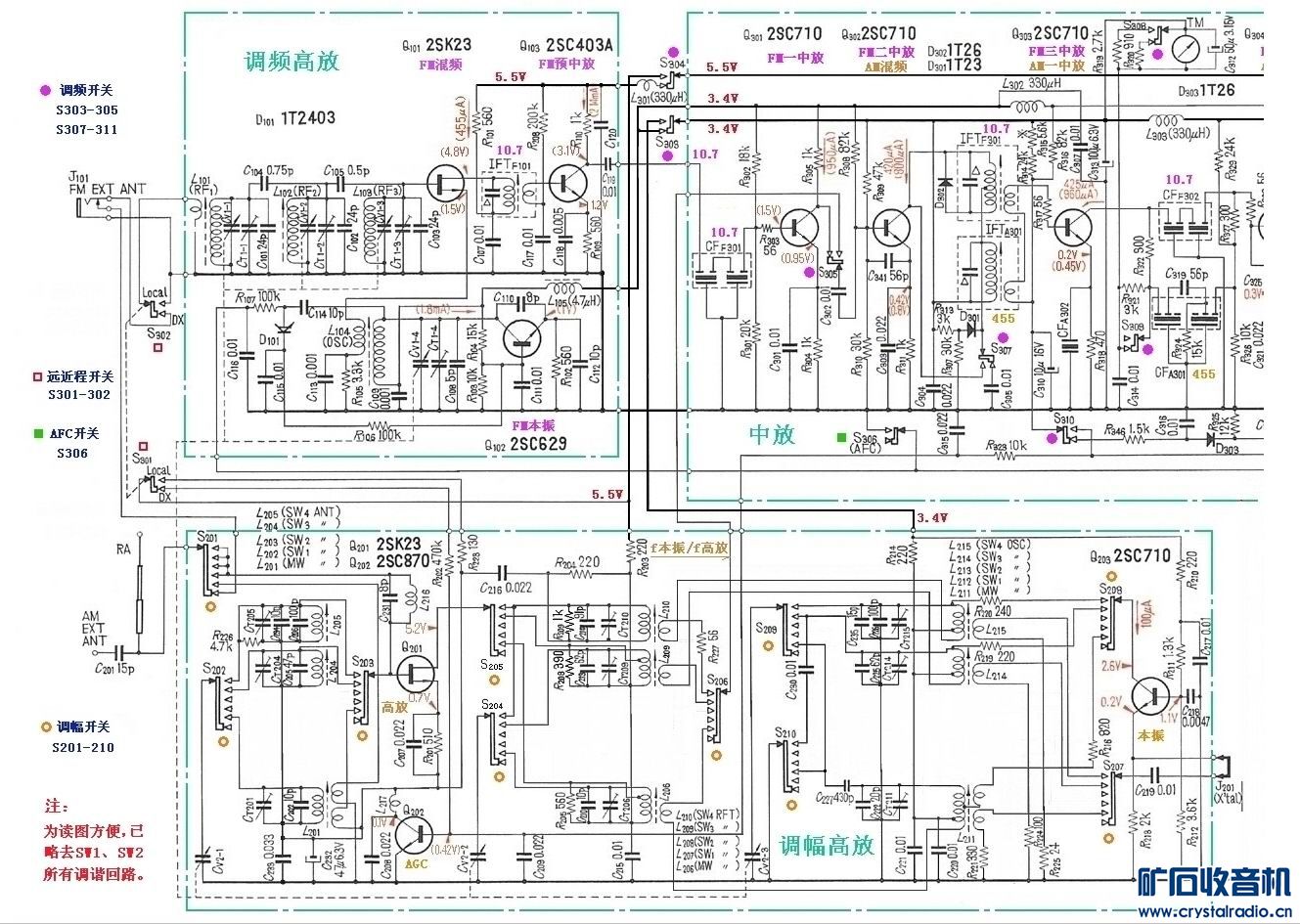

FM调频与AM调幅均为调谐式场管高放+独立本振+混频,FM调频中放有5级,AM调幅场管高放有三极管放大的AGC控制,效
果明显。
调频与调幅各有一只独立波段开关控制,并利用调频开关S305的切换,让FM调频第二中放管兼做AM调幅混频管,节省了一
只高频管。
此外,FM调频与AM调幅中放均为中周加陶瓷滤波器,选择性得到明显改善。

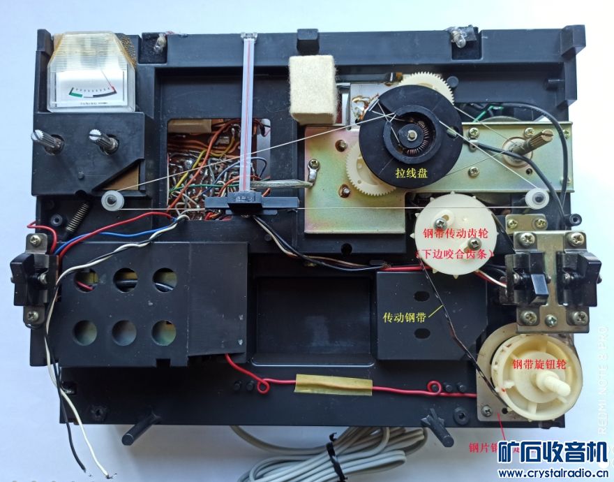

此机到手后,检查发现故障表象就是调频可收台但波段开关完全扭不动!拆开后盖才发现,由钢带连接到直拨式六档AM调幅
波段开关的钢片钢球定位盘结构散架,钢带脱落,2只钢球缺失1个。定位盘上的钢带传动轮与其主轴之间的止位卡簧也不知
去向。此种波段切换机构较复杂,从没见过,修复不易。难怪原机主愿意将此机低价出手!
因其机械构件与电子元器件较多,而结构又紧凑,且飞线不少,极不易拆卸与维修!再加上难以找到该机的详细资料,故花
了较长时间研究其机械结构与电路特点,下足功夫后,才敢动手进行拆卸与维修。
经仔细研究发现,此机直拨式六档波段开关拨动齿条咬合旁边的钢带传动齿轮,此钢带传动齿轮通过钢带连接到钢片钢球定
位盘的钢带旋钮轮,旋转钢带旋钮轮轴,就可实现六档波段开关的拨动。这种波段切换机械结构实在特殊,完全不同于其它
收音机,我是第一次见到。
为了修复这种波段切换机构,我制作了止位卡簧,并寻找到一个直径与原钢球一致的钢球,好不容易装好这个机构后,却发
现六个档的位置不对,原来是钢带传动齿轮的初始位置不对。又设法拆开约束钢带传动齿轮的所有构件,反复调整钢带传动
齿轮的初始位置,然后装好其余构件,再旋转钢带旋钮轮轴,总算能将六档波段一一拨到位了。

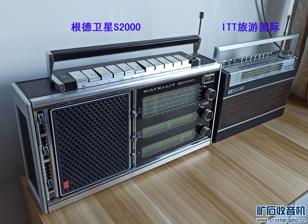

根德卫星S2000Y与ITT旅游国际
根德卫星S2000Y与ITT旅游国际

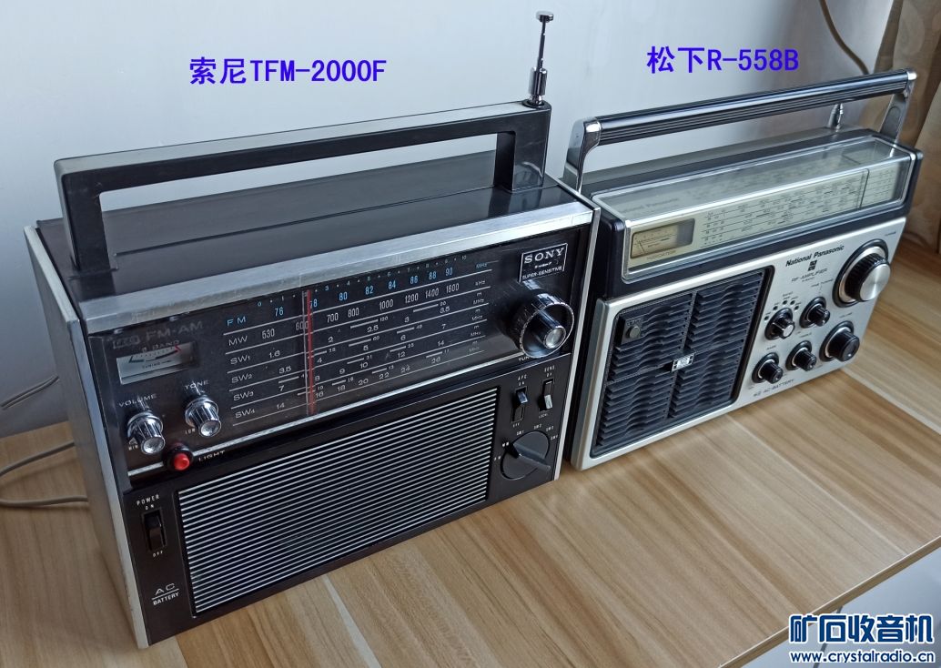

索尼TFM-2000F与松下R-558B
索尼TFM-2000F的4X6寸喇叭
索尼TFM-2000F的4X6寸喇叭
索尼TFM-2000F的波段开关传动结构
索尼TFM-2000F收音机高放电路
索尼TFM-2000F收音机高放电路

另外,我上面所说的 “FM调频与AM调幅均为调谐式场管高放+独立本振+混频” 有错!FM调频不是调谐式场管高放+独立本振+混频,只是三级天线调谐、独立本振加场管混频。只有AM调幅为调谐式场管高放+独立本振+混频。特此纠正!

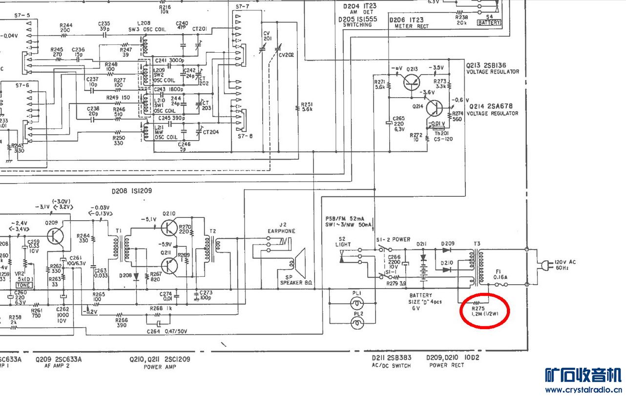

 楼主| 发表于 2024-1-3 14:16:45 | 显示全部楼层
cylin999 发表于 2024-1-3 14:06
已下载,谢谢!看图有一处探讨下,万一“R275”短路会有什么后果?
受到高电压、大电流冲击,电阻一般不会短路,只会断路。只有电容有可能短路或断路。
