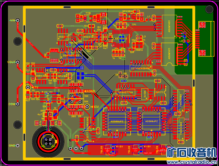

感谢楼主的解答,程序的事不急,可以慢慢完善。
目前我也是用的4层板,将三类GND进行了分离。只是看了点资料,照猫画虎,不知道效果如何。
注意到MCU还有很多接口可用,一片MUC应该就能实现键盘功能。
发表于 2024-3-19 08:23:47 | 显示全部楼层
这是目前的地线布局。参考TI的评估板,在ADC的背面将AGND和数字地用电容短接。

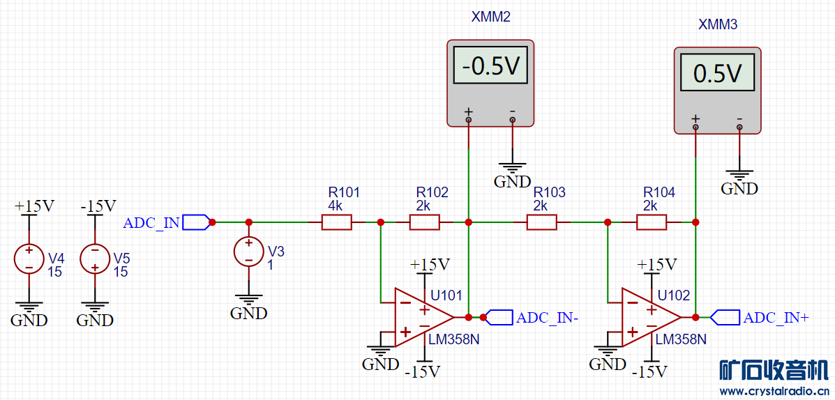

发表于 2024-3-19 16:37:50 | 显示全部楼层
zhengrob 发表于 2024-3-17 11:46
最近忙于公司这边的事务,没有太多时间来打理这边的项目了,抱歉。
先讲一下我这边前些天的发现,PCB ...
将ADC_IN转为差分是否可行呢
参考板用了一颗专用转差分芯片。另外的方式是抄了一个电路:
