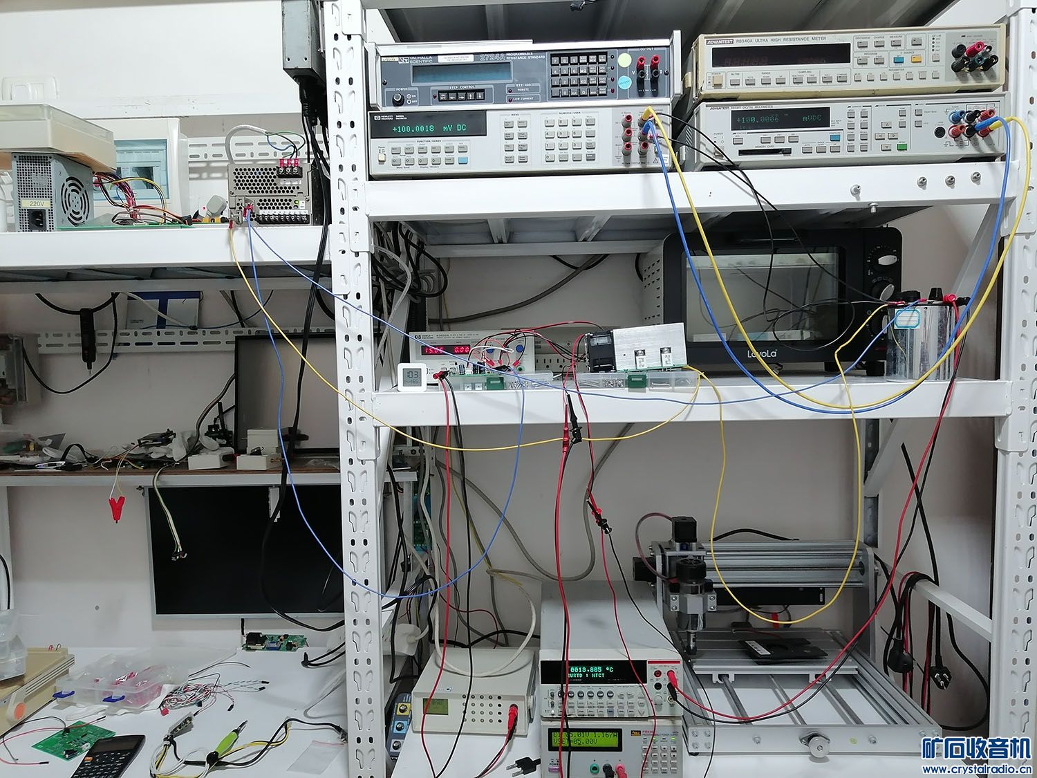

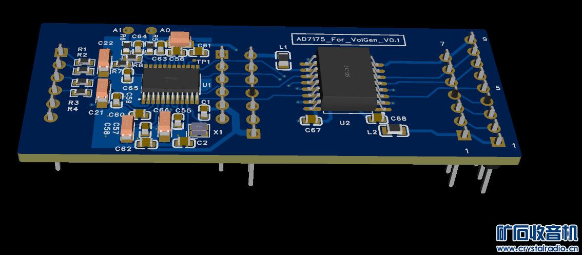

如何测试?当然就在voltgen上测试。感谢PCB作者TR,在板子上预留了扩展针槽,就以这些针槽之间的尺寸为标准,画一块扩展板。硬件解决了,程序上稍微麻烦一些,因为实在不想在Atmega32上开发AD7175的测试代码了,从主板上拆掉M32,装上AD7175小板,小板与stm32F103小板直接相连,显示屏也换成了COG12864。最后这个板子的硬件连接就是这样的:
虽说现在AD7175与LTC2400都是ADI出品的,可根子上完全是2家的产品,AD7175的驱动写起来要麻烦很多。基本配置是这样的:单端输入,外接基准,外部晶体振荡器,20sps采样速度,单周期建立。AD调通了后,再把voltgen的其他代码移植过来,然后才能在这块板上真正跑起来,运行起来的情况就是这样的:
https://www.bilibili.com/video/B ... 9139ba3044c193ad67f
初步结论:AD7175-2比LTC2400采样要稳定太多了,在进入locked状态后,AD7175只有几个uV的跳动,大多是情况是3个uV以内,而LTC2400则经常有十几uV甚至二十几uV的跳动。它们根本就不是一个时代的产品,有这样的差异也是正常的!

 楼主| 发表于 2024-1-1 18:09:15 | 显示全部楼层

 楼主| 发表于 2024-1-1 12:46:42 | 显示全部楼层
图片传不上去啊。
 楼主| 发表于 2024-1-1 13:10:16 | 显示全部楼层
zhengrob 发表于 2024-1-1 12:46
图片传不上去啊。
图片传不上,上视频吧,板子是这样连接的:

#define ADC_CLK_0     GPIO_ResetBits(GPIOB, GPIO_Pin_9 ...
终于能上传图片了:
新组合
新组合

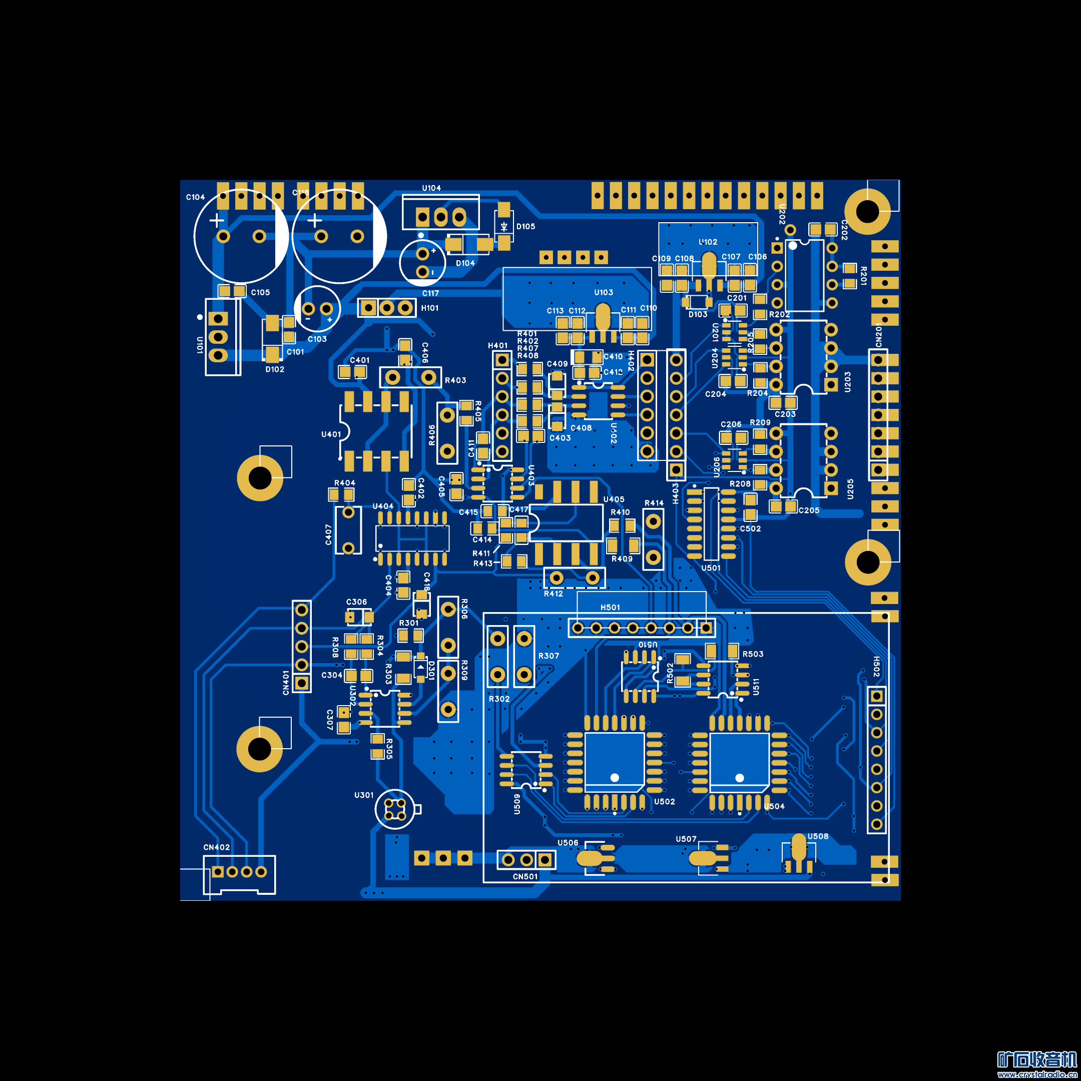

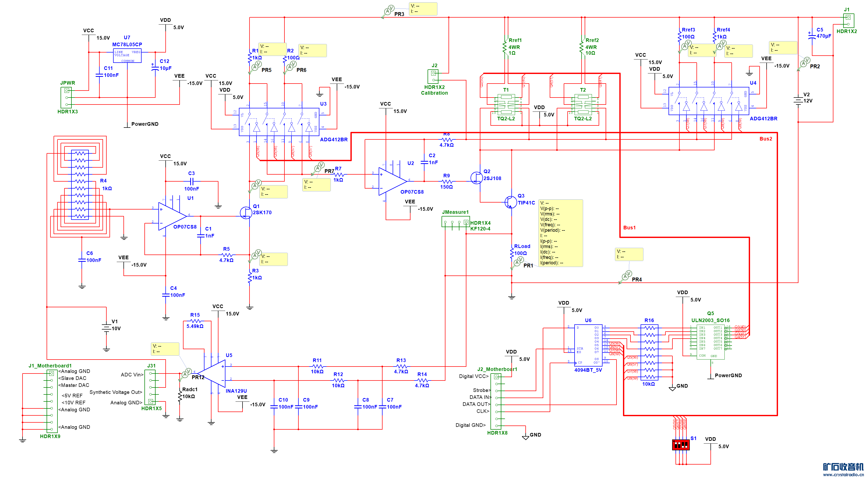

发表于 2024-1-1 19:37:05 | 显示全部楼层
手上有2块2400, 昨天刚画完去加力创,因为手上的元件大多是DIP的,因为原来LT的SOP运放都差于DIP封闭(CS8不如CN8指标好).
因为时间有点紧,上传时没细改.基本按washu的PCB(照片)加washu的电路图. 只修改部分元件(运放,光耦)的封装.
