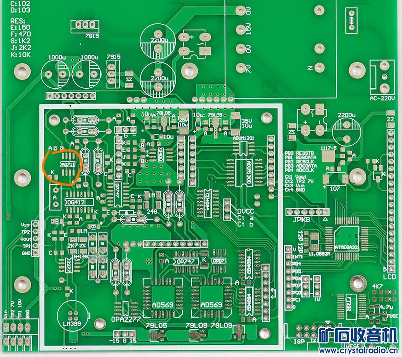

zhengrob 发表于 2024-1-29 14:17
节前太忙了估计没有时间了,一直想把串口通讯和校准参数存储从你的Basic版移植到stm32,但一直没有连续的 ...
我也同样没太多时间 不然早就自己先做个转接板上去了
另自校准前端有一个 AD711(我原设计,不知你有否改动),其噪声就有数 uVpp,但对 2400 而言,也就这样吧 所以一直未替换为性能更好的运放。
但既然 AD7175 性能更佳,则有必要将其替换为比如 OPA189(0.1uVpp)、ADA4523(<90nVpp)的运放看看效果
*该运放 Ib 应较小以避免在模拟开关上产生较大(且不一致的)压降
**该运放失调并不重要,因为自校准设计会消除它
***OPA189 和 ADA4523 是斩波运放(所以失调很小但用在这里浪费了),尚不清楚用于此处需要做什么改动,需要测试

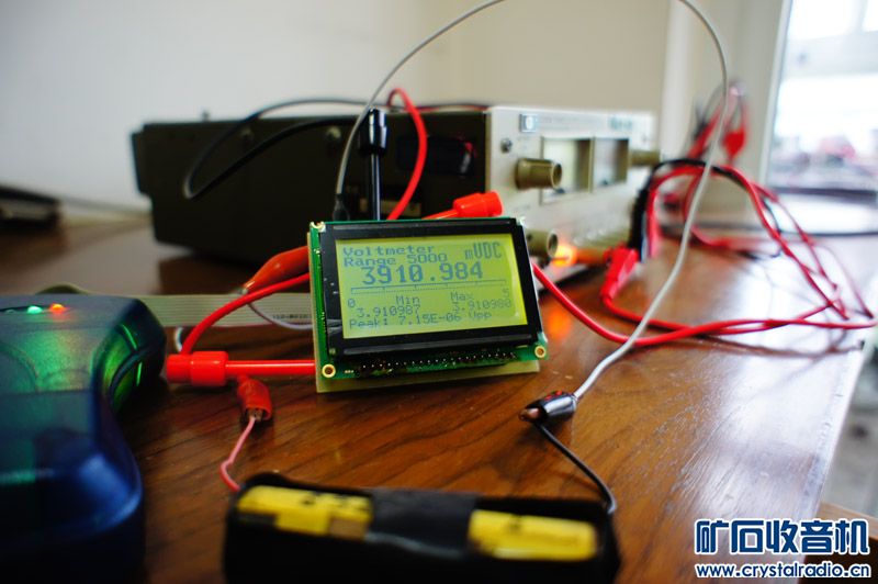

发表于 2024-1-29 14:47:32 | 显示全部楼层
kailin 发表于 2024-1-29 13:03
...这样就可以当10V电压表用。
但是发现跳变太大了。
Vin到地短路。
即使是32次读数平均值,测了几次,最大19uV,最小-5uV。对于10V量程,相当于跳变2-3ppm。而且这时测试要十几秒,太慢了。
不平均,直接读数,最大99uV,最小-47uV。对于10V量程,相当于跳变15ppm。
放弃了。
首先 2400 自身噪声就有 9uVpp(手册指标是 1.5uVrms,折算到峰峰值差不多有 9uVpp)
我实测是 7uVpp+(测试一个锂电池),也就是说这是 2400 自己的水平
其次就是,Voltgen 是一个电压源,它前端和程序设计为源的自校准而设计,你做 DVM 是不太合适的,其实我有 DVM 的设计(上面那个),效果要好不少,32 次滤波调一两个字这样。
当然,现在不会再考虑 2400 了,肯定 7175 啊
 楼主| 发表于 2024-1-29 15:05:08 | 显示全部楼层
另自校准前端有一个 AD711(我原设 ...
先上ADA4522-1试试, 买了几片。

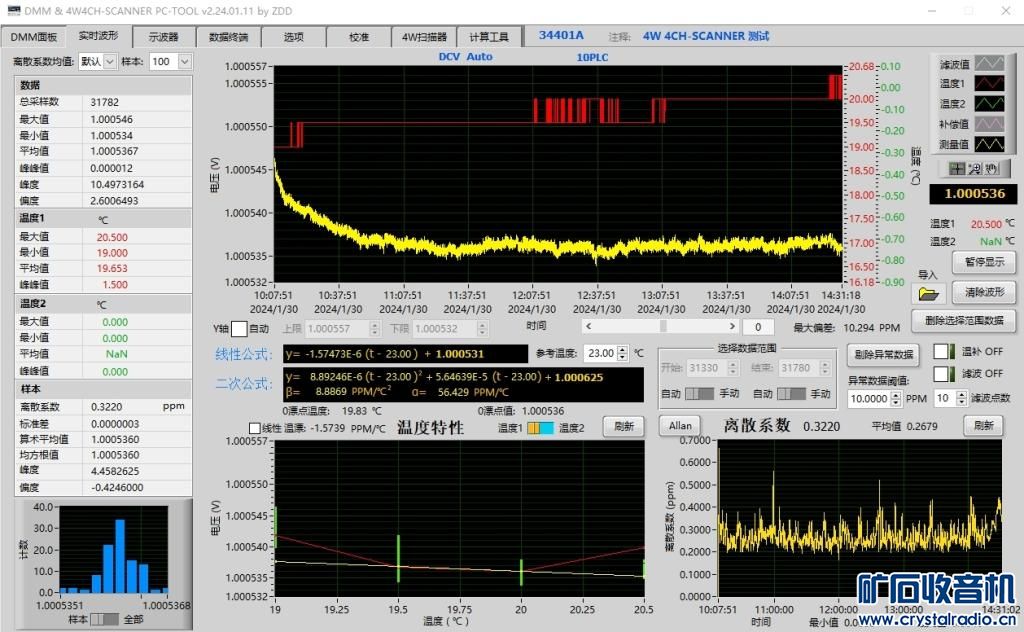

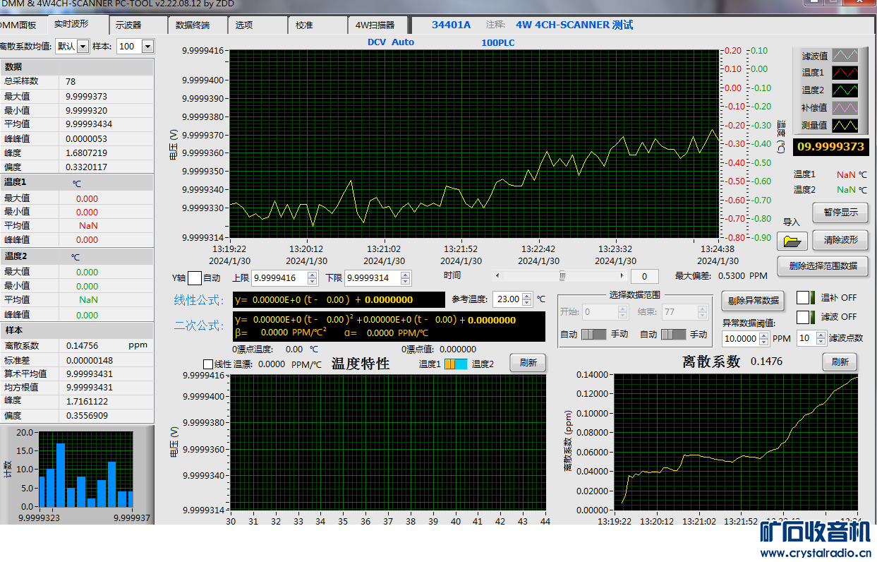

发表于 2024-1-30 10:18:13 | 显示全部楼层
用34401标定最好是连电脑,用100PLC微伏跳动不会超过5微伏,短稳在3微伏一下。

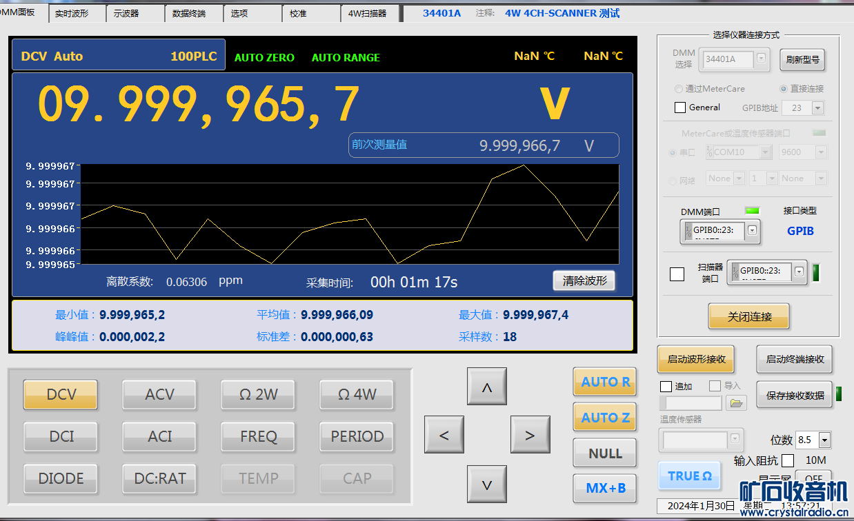

 楼主| 发表于 2024-1-30 12:17:56 来自手机 | 显示全部楼层
就是说34401在上位机上显示的是7位的?

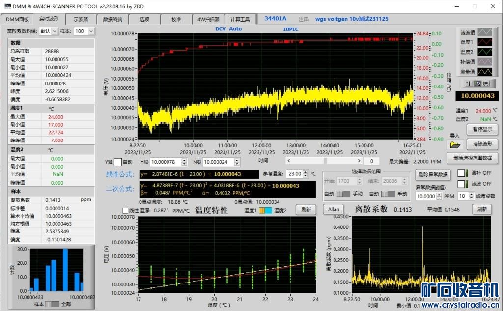

发表于 2024-1-30 13:04:13 | 显示全部楼层
是的,38度上的那个上位机软件,可以显示有效的7位半,也可以显示计算的8位半,及最大值、最小值、平均值等信息。更离谱的是还能回显,让表的显示屏也显示8位半或更多

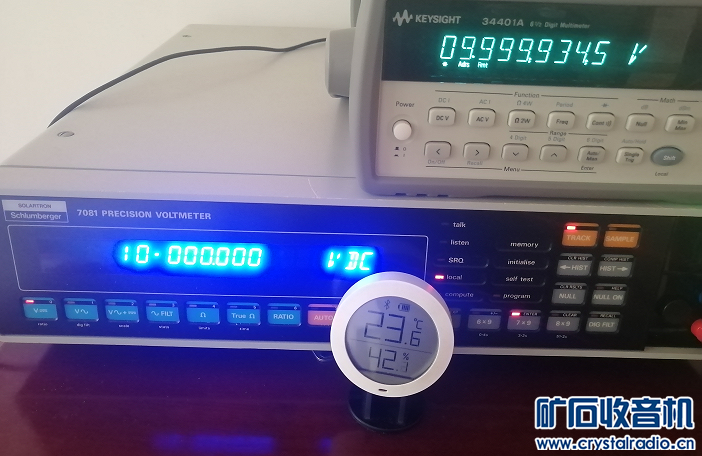

发表于 2024-1-30 13:34:39 | 显示全部楼层
34401刚开机,给你个照片看看

发表于 2024-1-30 13:54:41 | 显示全部楼层
zhengrob 发表于 2024-1-30 13:41
DMM-PCTOOL在哪里能下载?我的34401是老型号HP的,不一定支持这个的。
38度论坛,软件才更新的。
发表于 2024-1-30 14:02:31 | 显示全部楼层
还可以同屏显示两个温度计,我没有插温度计。这张是前面板。

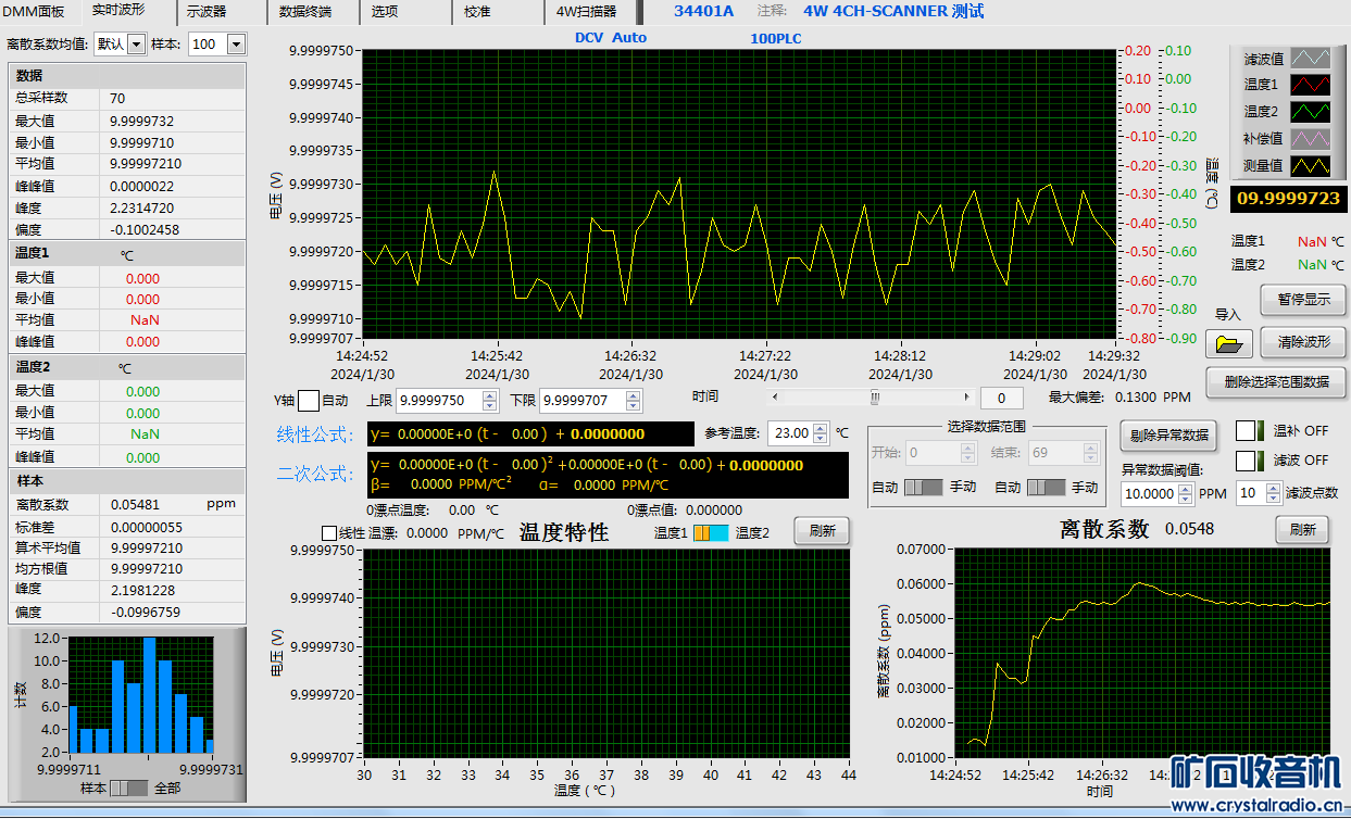

发表于 2024-1-30 14:47:50 | 显示全部楼层
zhengrob 发表于 2024-1-29 17:08
用34401作为标准标定了一下,然后就发现34401明显少了一位。。。
标定用看这70个采样,应该够用了,峰峰值2.2微伏。
