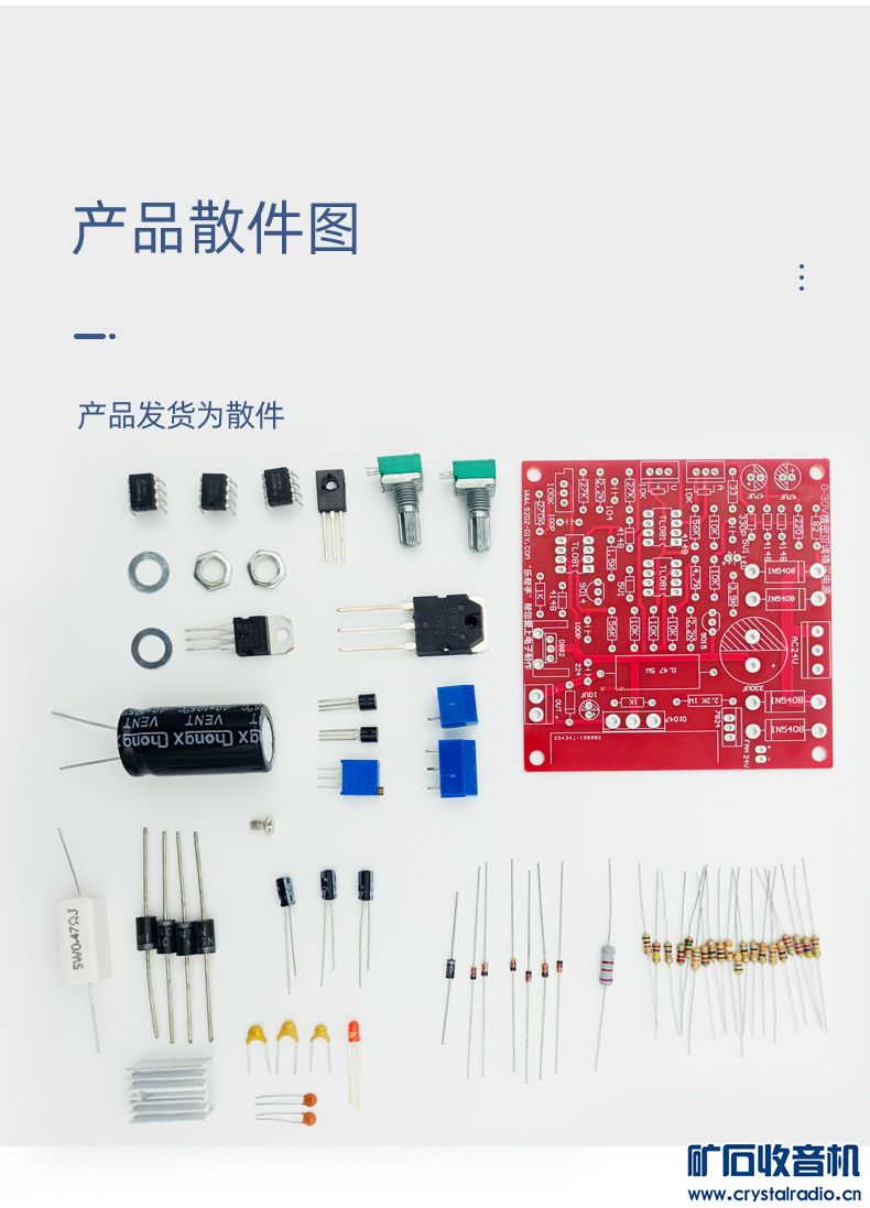

我觉得网购一套可调电源套件比较好。目前价格是11.9元,电压0~30v可调;电流2mA~3A可调,恒压、恒流输出。 ...
这种可调稳压套件在低电压输出,就算负载1A时,调整管功耗太大,散热有问题,不减小输入电压不太好。
谢谢,回头买一个试试看

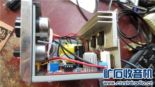

是的。我制作时功率管是两只并联使用的,而且散热片用的也较大,使用多年没有问题。毕竟在很低的电压下使用大电流的机会不多,省去了次级多绕组和继电器切换电路。确切的说、我这个电源最高输出电压是28V、电流2.5A。

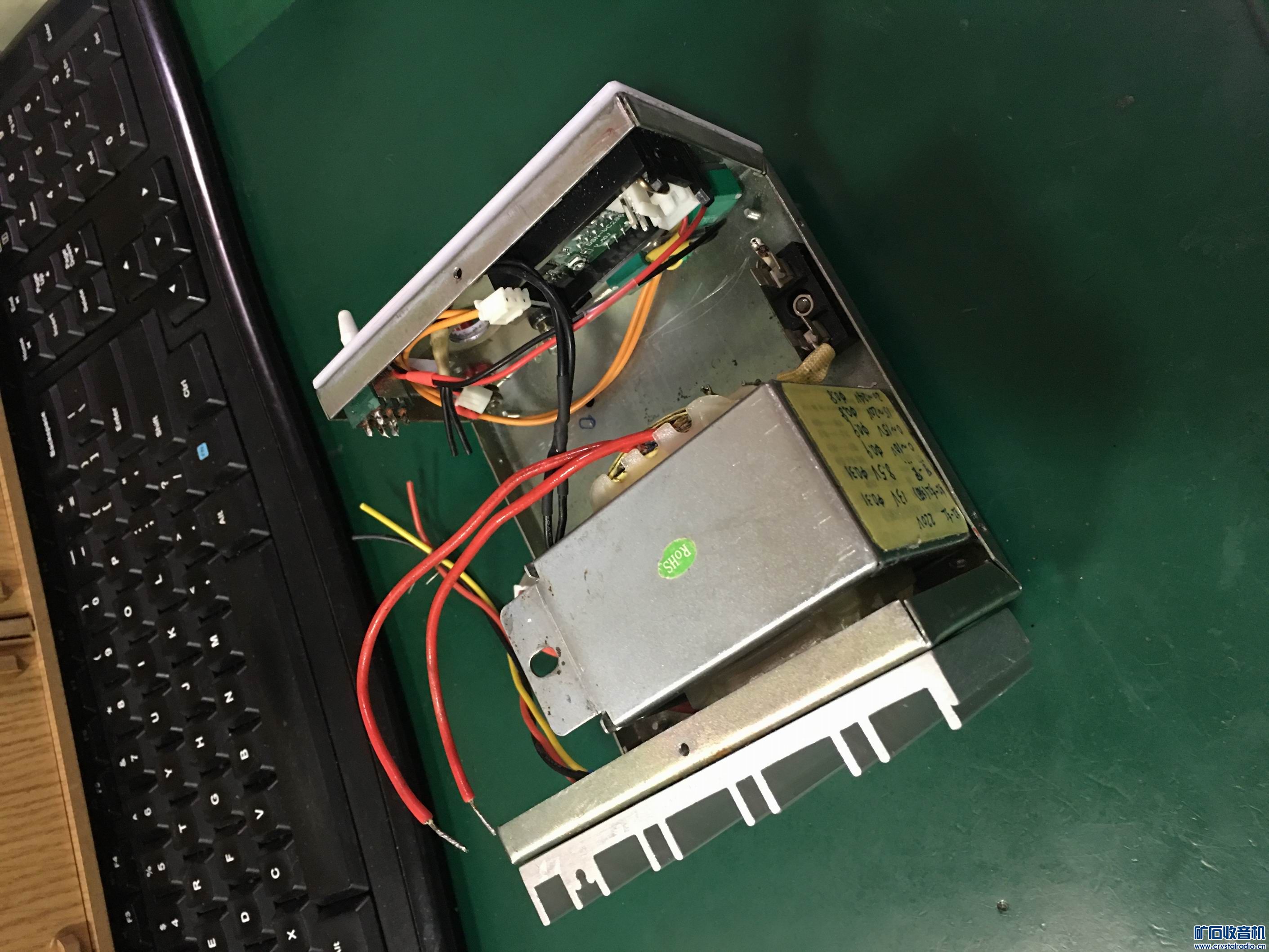

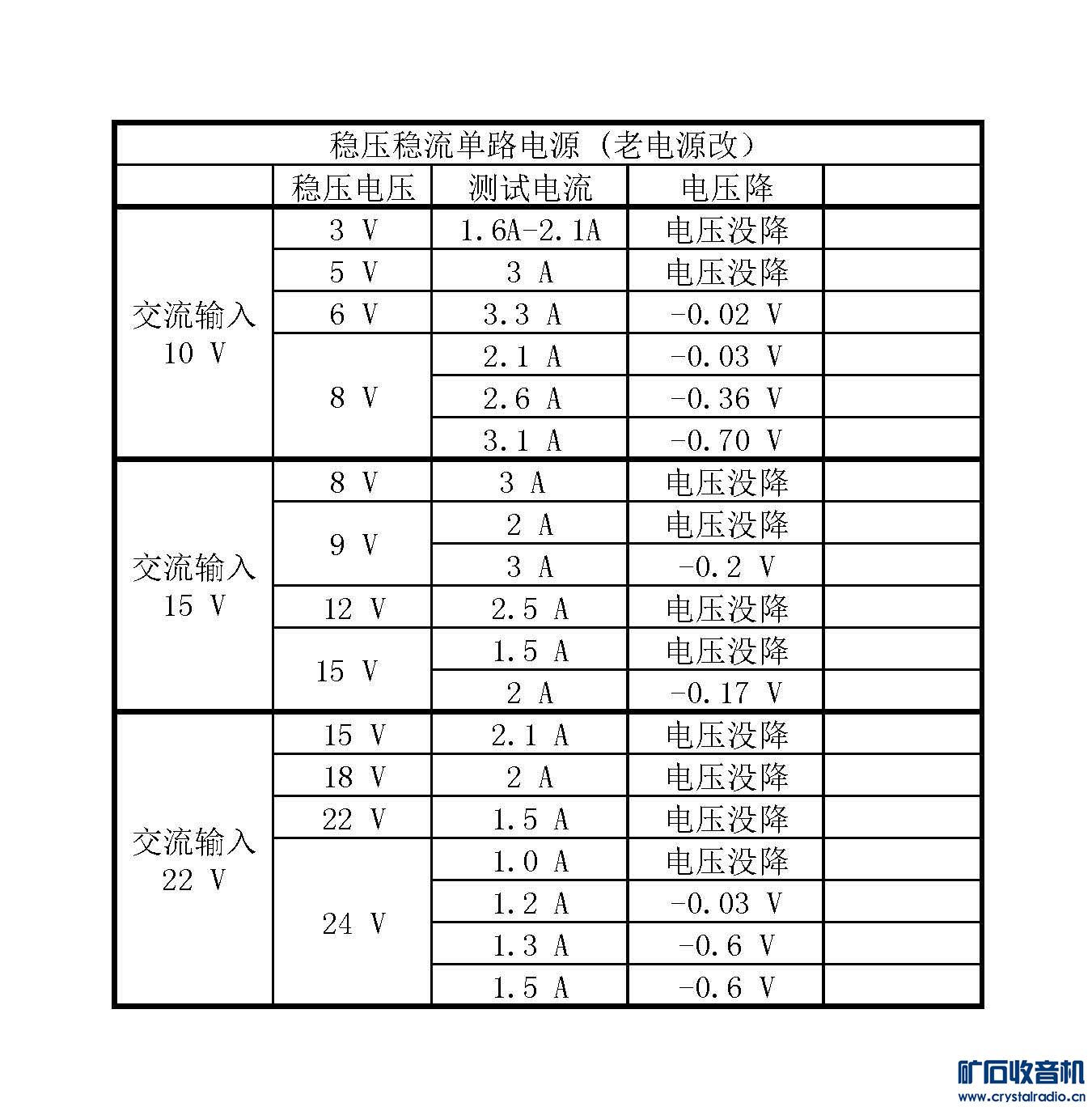

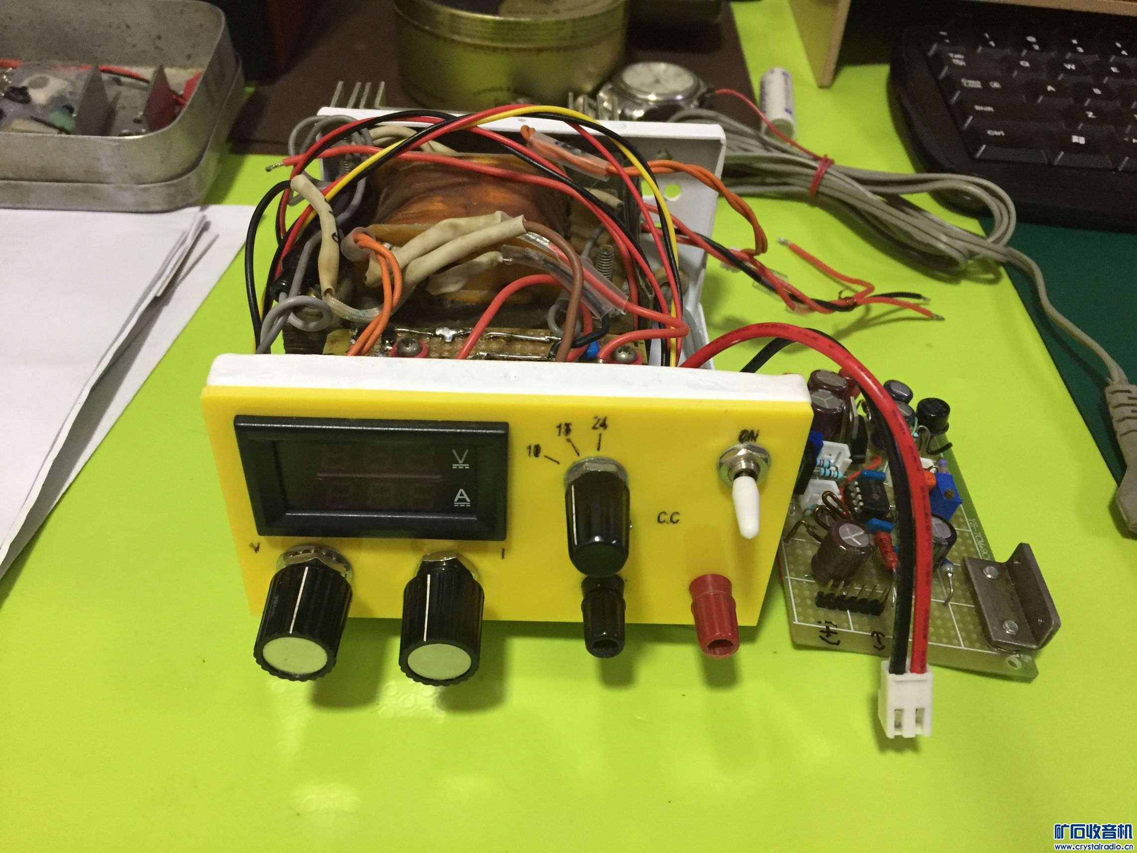

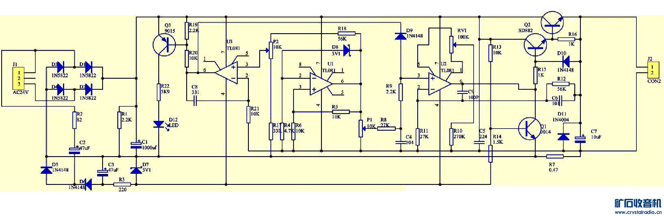

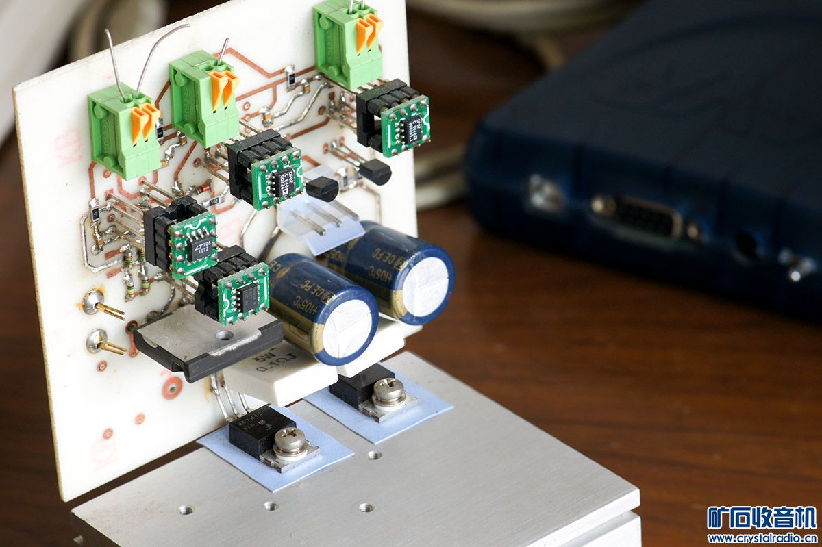

我在前些年也利用原稳压电源改了一下,变压器40VA不到点,在低压时(15V和10V档)输出3A没有电压降,22v输入时输出2A;电路就是前21楼的图,变压器不是同一个,因为我按这图做了二个稳压电源。

在改制时,为了减小电压降和损耗,整流管都是用肖特基二极管。

你这是“手动切换次级抽头”的吧,其实手动更可靠、结构也简单,只是需要考虑波段开关的载流量问题。
我这个小电源只用于调试收音机、小功放等,通常电流不超过0.5A左右,需要大电流就把明伟S350改装的可调电源拿出来用了。

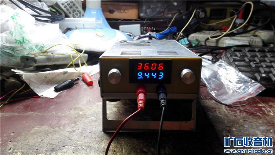

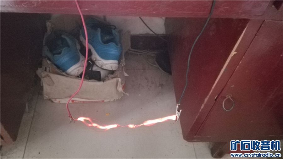

看看我改装的可调电源
看看我改装的可调电源
9.44A 电炉丝烧红了
9.44A 电炉丝烧红了

是啊,按需要的直流电压先转到相应的交流输入再开电源开关,要改电压也先关电源开关,那波段开关的6把刀都并联在一起了,可靠性还是可以保证的;再说,要装自动转换抽头的板子,在11x12x6厘米的空间没有剩余位置了。明伟的开关电源也有2个,是24V,10A的,但控制芯片不是7500,还没不知怎么改稳压稳流。
浏览了一下,感觉性价比不错;如此电路结构,这个价格,自己组织无法实现!
技术规格:
        输入电压:24V 交流(最大)
        输入电流:3A(最大)
        输出电压:0-30V 连续可调
        输出限制电流:2mA-3A 连续可调
        输出电压纹波:0.01%(最大)
